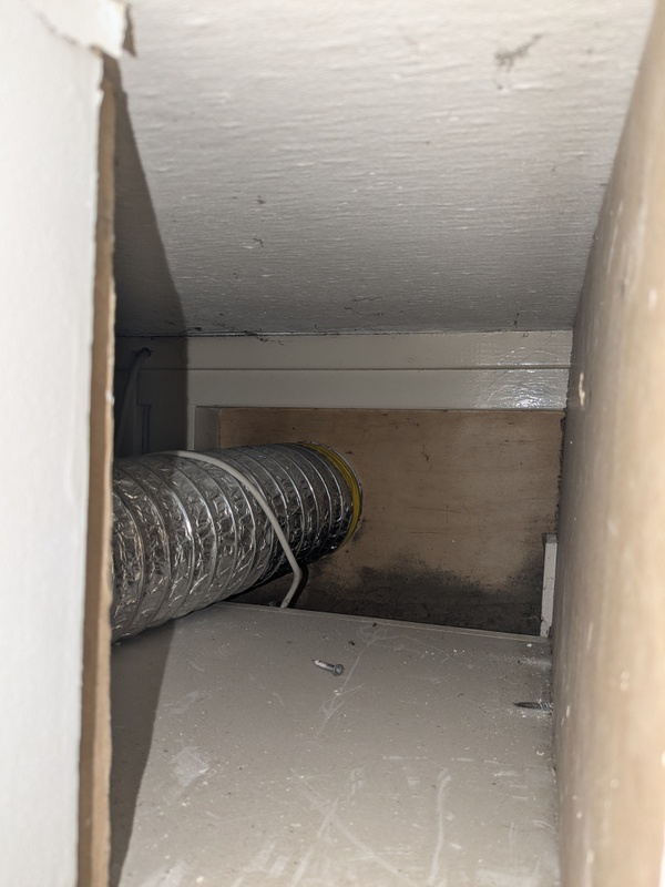

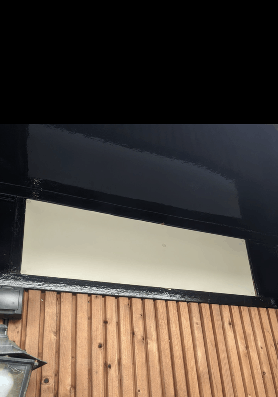

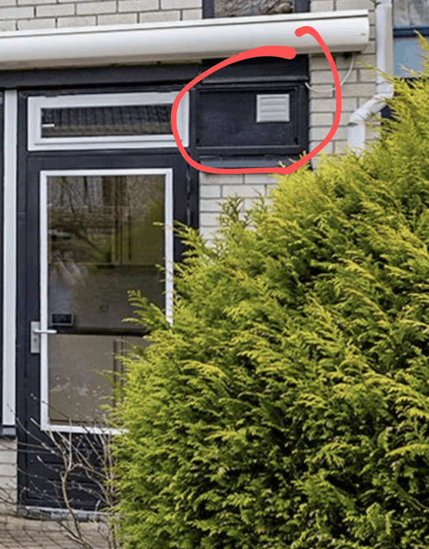

Hoi Tweakers,
Mijn woning bevat een klein gevelpaneeltje waar in een kozijn achter een koofje in de keuken wat is gemaakt van een plaatje waaibomenhout. Omdat de rest van het huis vrij goed is geïsoleerd, is dit merkbaar een zwakke plek in de isolatie en ontstaat er schimmel op de plaat. Hoe kan ik dit het beste isoleren?
Omdat het om zo'n klein oppervlakte gaat dacht ik aan simpel isolatieschuim/pur. Geeft dit op den duur echter niet alsnog een vochtprobleem? Afwerking is niet belangrijk omdat het toch achter een koofje zit.
Dank voor het meedenken!

Warm en koud komen elkaar tegen op die plaat dus condensatie, bijgevolg schimmel.
Toen ik mijn huis aan het isoleren was en oude houten aftimmering weghaalde, zat er gewoon steenwol achter. Dit heeft er 45 jaar gezeten.
Afpurren is goed om gaatjes te dichten maar niet om dit te isoleren

Het is geen mdf. Maar ik zou dat hele plaatje vervangen voor een kozijnpaneel in kleur. Hoef je er nooit meer naar om te kijken.

De onderkant wordt en blijft denk ik gewoon natter na regen. In het geval van alleen condens zou de schimmel 10 tegen 1 ook in de bovenhoeken zitten omdat daar de lucht circulatie minimaal is. Ongeisoleerd hout wat in een verwarmde ruimte schimmel laat zien is doorgaans geen condens omdat de verwarming de oppervlakte temp hoog genoeg kan houden en eventueel condensvocht direct kan drogen.
Gezien mijn vermoeden dat het met name water van buiten zal zijn zou ik dat eerst nakijken voordat je gaat overwegen om te isoleren.

Heb je aan de onderkant van het kozijn aan de binnenkant wel een luchtdichte afwerking? Of tocht het ook daar naar binnen? Want als ik zo het hoekje van de binnen muur zie (waar die inbouw doos op ligt) ziet het eruit of daar ooit iets zat voordat de koof kwam? Zie ook een zwarte kier waar normaal een “vensterbank /plank bv in kan vallen. Kan het niet zijn dat daar tocht warm/ koud op elkaar botst met vocht tot gevolg?

Aan de buitenkant valt op dat de verf aan de onderkant wat minder is dan bovenkant wat wellicht wat vocht kan veroorzaken. Ik ga het binnenkort helemaal uit elkaar halen en eens goed kijken of het onderin een luchtdichte afwerking zit maar ik denk het niet. Dan denk ik dat een nieuw kozijn paneel erin zetten wel een fraaie oplossing is! Dank jullie wel!

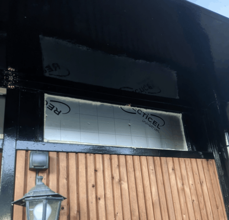

Toevallig laatst zelf nog wat enkelglas verwijderd en een plaat gebruikt voor een ventilatiekanaaltje. Zelfde buitenrooster ook. :) Ik heb een paar cm pir en een okoume plaat gemonteerd. Plaat er uit, isolatie er in, rondom (en rondom de buis) wat afpurren, nieuw plaatje op, kitten en schilderen maar.
