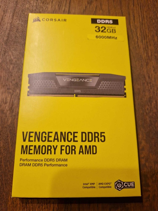

Afbeeldingslocatie: https://tweakers.net/i/cHG0042QUJP_qGXpVxH6VItdKCc=/x800/filters:strip_icc():strip_exif()/f/image/5pZvr6s7UEf97FTWGF0FGybX.jpg?f=fotoalbum_large
Dit staat op de doos... Let vooral op rechtsonder: Intel xmp-compatible
Dus je zou zeggen dat het goed zou moeten werken op een Intel-moederbord... toch?

Ik poste net een wijziging. Het gaat ook om de timings. Als die hetzelfde zijn is de kans groter dat het werkt, maar ik heb geen gegevens van Corsair over de timings. Het hangt per moederbord af hoe er omgegaan wordt met de verschillende grootte en timings.
Als ik jou was zou ik het gewoon proberen, maar er is altijd een kans dat het niet werkt. Meestal kun je wel retourneren als het niet werkt (koop op afstand retour).

nvdw01 schreef op vrijdag 29 november 2024 @ 23:33:
Niet als je gaat mixen met 6000C36. Die modules kunnen heel ander geheugen IC's hebben. Sws is het niet dezelfde batch dus niet gegarandeerd dat het lekker samen werkt.
