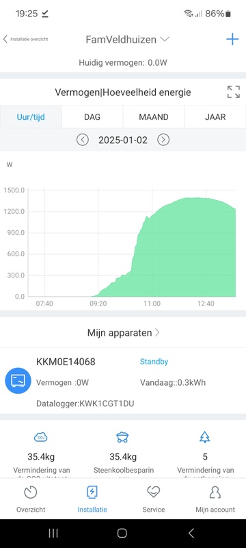

Ik heb 2 strings van 1500 W
Die leveren periode van 1/2 uur tot uur beide 200DC spanning. Maar leveren niets eb tikt wel elke 60 seconde. Ik zal een paar foto's bijsturen

De stroomopbrengstprofielen van string 1 en 2 lijken vrijwel identiek.
Liggen de 2 strings identiek georiënteerd op het dak? Zo ja, waarom zijn het in hemelsnaam 2 strings?
Installateur die nog in het pre-schaduw-management tijdperk leeft (1998)?
Lange strings hebben nu altijd de voorkeur. De enige redenen van splitsen zijn spanning en oriëntatie
Uit een lange string is sneller genoeg vermogen te halen voor de omvormer om succesvol door te starten.

Ik heb 2 strings, zelfde oriëntatie, echter heb ik een koekoek die halverwege de middag de bovenste string deels bedekt.
Waardoor nu maar de helft van mijn systeem er uit gaat en 2e string het volle vermogen geeft
