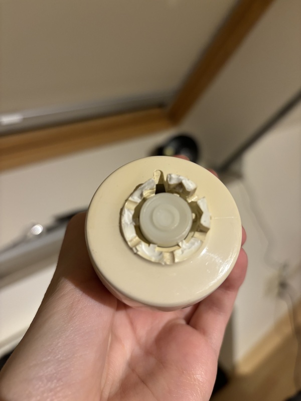

Hallo iedereen!
Ik heb helemaal geen verstand van verwarmingen, maar mijn verwarmingsknop is afgebroken.
Wat heb ik nodig om dit te repareren? Welke stappen volg ik? Of haal ik er beter de loodgieter bij…
Alvast bedankt!!
Afbeeldingslocatie: https://tweakers.net/i/NaTKYum9RT8auW1PgIxSkX0-3qc=/x800/filters:strip_icc():strip_exif()/f/image/knyBUuMlV9QaEdxTIcUxEcg2.jpg?f=fotoalbum_large
Afbeeldingslocatie: https://tweakers.net/i/xCgx8qdJ5Lz5slrdQthGUToUzE8=/x800/filters:strip_icc():strip_exif()/f/image/IYlOVjiuh84VZ8rOilurskAM.jpg?f=fotoalbum_large

Nieuwe thermostaatknop, dacht m30 draad.
Met die ring draai je het restand er vanaf.

Bedankt voor de reactie! Moet de verwarming uit staan om dit te doen?
  • plaspvd
  • Registratie: Mei 2014
@Avside nee hoef je niks aan te doen, grote ring eraf, nieuwe knop erop.
