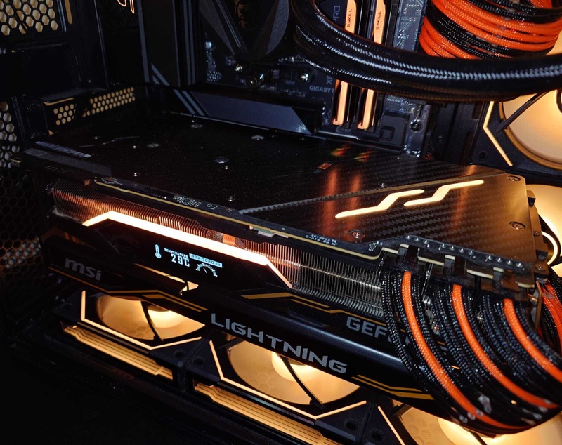

Zoals de titel mogelijk al aangeeft, heeft mijn 2080ti een reparatie nodig. De kaart werkt nog 'goed', enkel crasht deze boven een belasting boven 60% power usage. Zolang ik MSI afterburner gebruik om de power limit van de kaart te limiteren tot 50%, kan ik alles spelen. (kaart is ook in een ander systeem getest, probleem is 100% de kaart). Crashen = zwart scherm, geluid speelt door, logging gaat door (enkel geen output gegevens van de GPU) en fans gaan op vol vermogen.
Gezien de huidige oplossing niet ideaal is met het limiteren van de power limit wil ik toch kijken naar een reparatie. Wat kan ik verwachten kwa kosten en is het nog de moeite waard om een 2080ti te laten repareren?
Ik zie huidige 2080ti kaarten nu en dan te koop staan voor 250 euro. Met de 50-series in het vooruitzicht, wat zou deze kaart dan nog waard zijn?
Afbeeldingslocatie: https://tweakers.net/i/jWFGoJOz_nKcdvb9UhBfKvrVk3A=/800x/filters:strip_icc():strip_exif()/f/image/HzHBZWgu99IVZm8X0zwIv7ZZ.jpg?f=fotoalbum_large

Voor een reparatie verwacht ik toch dat het een en ander doorgemeten moet worden, waarbij 1 of meerdere transistors of iets in die richting stuk zijn.

Een 4060 is al beter lijkt me? Is ook 250,-
Je kunt ook drchip op het forum even DM'en, die kan het zeker repareren.

Zou toch gewoon eens de heatsink eraf pakken, alle thermal pads vervangen en op de core PTM doen. Meet wel even goed met een schuifmaatje ofzo wat de diktes van de pads zijn. Kan dan dus wel even duren voordat je hem weer gebruiken kunt, omdat je hem uit elkaar moet halen voor de metingen, en daarna pas kan bestellen. Of je moet gewoon wat 1mm, 1.5mm en 2mm bestellen van tevoren, maar goede pads zijn niet goedkoop en dan kun je dus overhouden.
Zelf ben ik erg tevreden met de pads van Gelid. En voor PTM kun je bij Thermal Grizzly kijken.
Thermal Grizzly PhaseSheet PTM
Gelid Solutions GP-Ultimate thermal pad
Deze had ik gebruik om mijn GPU te reviseren. 2018 is inmiddels 6 jaar geleden he, dan zijn thermal pads en paste gewoon uitgedroogd. Je geeft aan dat hotspot 93 werd, met coretemps in de 60. Zo'n delta van 30+ geeft aan dat de thermal paste zeer dringend aan vervanging toe is. 10-15 is als het nieuw is.
Die PTM wil je wel even in de vriezer of koelkast leggen voordat je het aanbrengt.

Van 11GB naar 8GB is echt een downgrade, zeker als de core zelf niet sneller is.

Aangezien de temperaturen redelijk zijn (vram temp ook??) , is het dan misschien niet de voeding die het niet meer trekt?

Zonder een mogelijke diagnose te geven. Ik weet namelijk niet hoeveel je zelf kan en durft te “tweaken”
Hem laten repareren is het niet waard.
Als defect verkopen levert denk ik zo rond de €50 op 2de hands een werkende kopen is €250,- dus laten repareren zou minder dan €200 moeten zijn en ik verwacht dat dit het ook we minimaal gaat kosten waarbij de risico’s voor jou zijn.
Mocht je zelf lekker willen hobbyen kan je hem zoals gezegd open schroeven en koeler erafhalen. Eerst kaart goed visueel inspecteren or je gekke dingen ziet. Zie je niks geks goed schoonmaken en pads en thermal paste vervangen.
Diagnostisch gedeelte uit mijn ervaring:
Je zou ook nog naar de powerstate kunnen kijken van de gpu. Met gpu z zichtbaar.
Zie:
https://docs.nvidia.com/g...rformance%2Fpower%20state.
Het zou best kunnen dat hij stuk loopt op de overgang van balanced3D performance naar maximum 3D performance (dan gaat hij naar de hoogste mhz en voltage). Dit had ik ook bij een kaart. Dit omdat de kaart eigenlijk te weinig voltage had om naar maximum 3D performance te gaan. Een custom “overclock” met hogere voltage heeft dat toen opgelost. Er was technisch gezien alleen meer voltage en geen verhoging in mhz.
Voel je je niet comfortabel bij een hogere voltage kan je ook underclocken door de maximum mhz met 200 te verlagen mocht dat werken verhoog je hem telkens een beetje totdat hij weer crasht. Mocht dit niet helpen is dit niet het probleem.

Undervolt vereist al snel reductie in MHz. Misschien extra case fan op de kaart voor agressieve koeling.
Zou kunnen helpen om tijd te winnen voordat budget kaart van de volgende generatie beschikbaar komt.

De GPU zelf open maken, daar ben ik geen fan van. Ik kan wel nieuwe thermal pads kopen en deze vervangen in de hoop dat dit het probleem oplost, maar ik acht de kans groter dat het probleem elders zit, gezien de temperaturen niet extreem warm worden.
Inmiddels ook te horen gekregen dat het reballen mogelijk de oplossing is, waarbij het probleem in de core zit. Deze kosten gaan richting 165 euro. Gezien dit toch een van de meer premium 2080ti kaarten is, is dit de moeite waard gok ik zo.

De PSU is al eens vervangen. Momenteel heb ik een Corsair HX850i. Eerst de originele kabels gebruikt en momenteel Cablemod kabels specifiek voor de Corsair PSU's. De voeding lijkt dus goed. Mogelijk met de 50-series zal er een upgrade plaatsvinden naar eeen 1000 watt PSU.
Wat ik momenteel waarschijnlijk ga doen, is de komende maanden nog even doorgaan met deze kaart. Het afgelopen jaar namelijk ook met een power limit van 50% lopen werken, wat goed gaat.
Zodra de 50-series uitkomt, een upgrade uitvoeren, waarbij ik deze kaart laat repareren. Eenmaal gerepareerd kan ik deze 2080ti verkopen zonder defecten.

Tegen 165 reparatie kosten zonder ook nog eens zeker te weten of het dan over is.....zou ik nooit doen. Bovendien is de kaart alweer wat ouder en na de 50 serie nog weer minder waard.
Je kan hem net zo goed met het defect (en dus ook als defect) aanbieden. Levert je netto waarschijnlijk hetzelfde op.
Ik heb tot nu toe alleen maar GPU temp gezien. Niet VRAM, VRM, Hotspot, etc. Kan ook een module zijn die niet eens temperaturen rapporteert maar wel onder een pad zit. Voltage regulator/controller bijvoorbeeld.
Beetje kort door de bocht, maar tis jouw apparaat en geld natuurlijk.
Zal vast wel een tweaker zijn die hem voor je overneemt, in 20min dit doet en weer een videokaart heeft. Zou hem dus niet repareren, want qua uurloon in het Westen is dat never nooit rendabel.
Als je de mogelijkheid hebt zeker wel eerst even testen met een andere PSU voordat je (mogelijk onnodig) geld gaat uitgeven.
