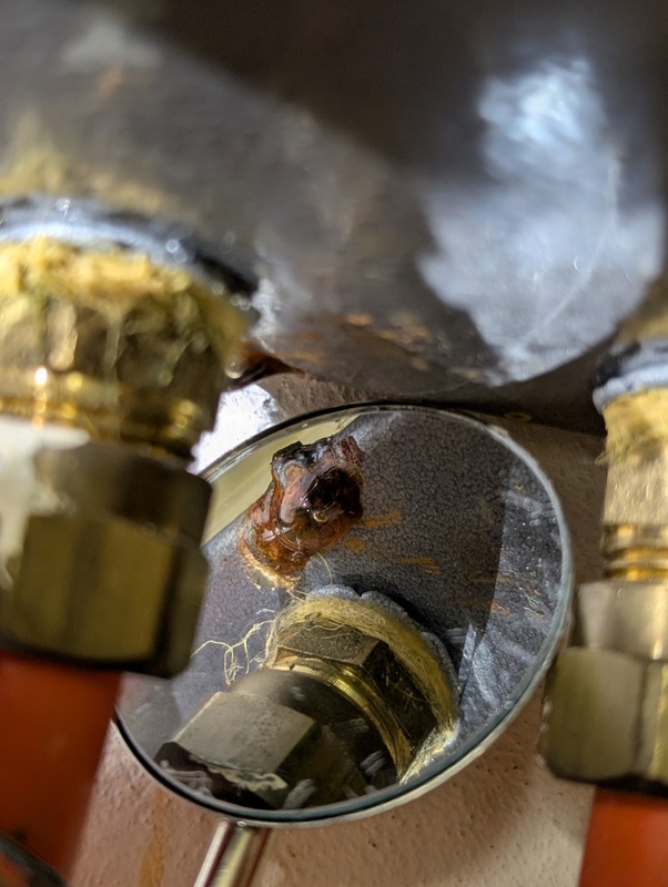

De verdeler bevindt zich wel op het laagste punt. Hoe moet ik hem dan ontluchten?
  • zunrob
Ik heb zojuist trouwens met een spiegel enigszins achter de verdeler gekeken. Er lijkt echt een lek ontstaan te zijn op de overkant van achterkant naar de voorkant. Hij roest van binnen door. Vind het persoonlijk wel snel na 6 jaar al.
Afbeeldingslocatie: https://tweakers.net/i/Ry5WBaKuoruRIsEn3ZAEPNquRow=/x800/filters:strip_icc():strip_exif()/f/image/UdJRorasmYacsEe8ihNKiVEb.jpg?f=fotoalbum_large
  • Yaksa
  • Laatst online: 29-09 22:49
Daar waar verschillende metalen (hier in ieder geval messing en ijzer) in contact met elkaar komen kan galvanische corrosie ontstaan. Dit in combinatie met zuurstof in het leidingsysteem (door de tyleen slangen) kan er toe leiden dat het meest onedele metaal (in dit geval het ijzer) gaat doorroesten.
  • zunrob
Yaksa schreef op zaterdag 30 november 2024 @ 19:05:
Ik had gedacht dat de gehele buitenzijde van hetzelfde materiaal zou zijn, blijkbaar niet. Thnx.

De flowmeters zijn inderdaad de rode buisjes met het transparante kijkglaasje er op, dus die nieuwe Therminon verdeler lijkt me wel in orde.
Zo te zien zijn die tyleenslangen 20mm? Dan moet je aangepaste Euroconussen op de nieuwe verdeler zetten waar de tyleenslangen rechtstreeks op worden aangesloten.
Je kan eventueel ook de tyleenslangen een stuk afknippen en verlengen met normale 16x2 mm vloerverwarmingslangen, net zoals de drie andere tyleenslangen in je installatiie. Dan kun je alle aansluitingen op de nieuwe verdeler gelijk houden.
Zoals @_JGC_ hierboven al aangeeft is het voordeel van een kunststof verdeler dat ze (meestal) modulair zijn. M.a.w. je kan hem later "verlengen" door er extra segmenten ofwel groepen aan toe te voegen.

TheGhostInc schreef op vrijdag 29 november 2024 @ 23:27:
Zelf heb ik een Caleffi 5463, maar die is erg groot voor jouw toepassing, ik wilde 1/1/4". Spirotech is ook een bekend merk. Zoek de 'horizontale' versies, die zijn vaak een stukje voordeliger.
Een vuil filter is niet persé nodig, maar het verlengd de levensduur van je installatie. Zeker omdat je zuurstof in je water hebt. Moderne pompen zijn gevoeliger voor metaal deeltjes in het water.
Prima zelf te doen, paar tips:
Bezuinig niet op materiaal & gereedschap. Een loodgieter kost je ook flink geld, spendeer dat (gedeeltelijk) om lekker te kunnen werken. Ik heb een set Bahco's gekocht, krengen zijn duur, maar een loodgieter komt daar amper voor langs.
Zorg ervoor dat je een fijne vakhandel hebt waar je langs kunt en werk op een dag dat ze open zijn. Je zult altijd zien dat er iets ontbreekt en dan zit je vast.
Vergeet ook niet je vloerverwarming door te spoelen, dan begin je schoon.
Met een zaterdag klussen ben je een heel eind.
Ik kan geen monteur vinden die tijd heeft om het te doen, dus denk erover om het zelf te doen. Echter begrijp ik niet helemaal hoe ik het moet ontluchten? De verdeler bevindt zich namelijk lager dan de buizen...
Afbeeldingslocatie: https://tweakers.net/i/l6soGMJcNafgSn4rm_nn_vSs2YY=/x800/filters:strip_icc():strip_exif()/f/image/fymP0a66xjliXk1tTNsO3NHO.jpg?f=fotoalbum_large
  • TheGhostInc
zunrob schreef op woensdag 4 december 2024 @ 22:59:
Da"s een makkelijke.
Bij het vullen draai je telkens een groep open en spoel je net zo lang totdat de lucht eruit is. Het afsluiten van groepen kan rechts onder, daar kun je doppen opdraaien.
Als je een nieuwe verdeler plaatst is het handig om er een te pakken die je direct kunt afsluiten per groep.
Een automatische ontluchter is dus heel handig, maar mijn robot verdeler heeft 2 vul aansluitingen, op de aan en afvoer. Dus met 2 vulslangen kan ik spoelen. (De ene aan de water kraan, de andere in het riool/buiten bij de plantjes) Dan is al de lucht er al uit.
Kun je niet werken met 2 vulslangen, dan moet je de vloerverwarming pomp aanzetten als er redelijk wat water in zit. En dan per groep opendraaien, dan pomp je ook de lucht eruit via de automatische ontluchter. (En blijven bijvullen uiteraard)
