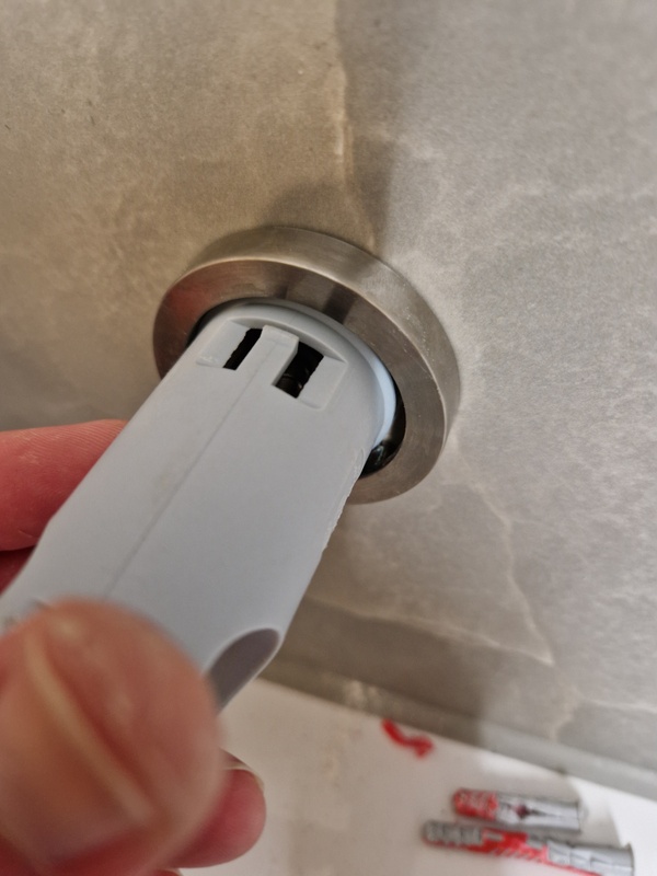

Wij lopen al sinds het begin dat de handdouche geinstalleerd is, tegen het probleem aan dat de houder voor de handdouche na plusminus 1 maand weer los zit en gaat draaien.
Het mechanisme zit maar met 1 schroef vast..
En de wijze waarop dit bevestigd zou moeten worden, lijkt me inherent aan het probleem.
Wanneer ik de schroef met alle mogelijke kracht probeer vast te draaien, dan schuift de plug min of meer uit de muur. Dat komt deels denk ik, doordat er eerst een aluminium plaatje op de wand zit, waar de plastic houder, die je vastdraait, los in zit.
Wie heeft ook dit probleem of heeft hier de oplossing voor ?
Mogelijk het vastlijmen/kitten van de plug, maar is dat verstandig en zou dat het probleem oplossen dat het plastic houdertje niet meer kan draaien?

  • Speeddragon
  • Laatst online: 20-10 08:23
Normaal zou mijn eerste gedachte zijn: gebruik en goede plug. Maar volgens mij zie ik al een fisher duopower plug. En die zijn vaak wel mijn eigen favoriet.
Ideeën die in me op komen:
-schroef pakken die .5 dikker is dus ipv 4, 4.5 pakken
-iets naast de plug in het gat stoppen zodat die strakker komt te zitten.
-chemisch anker misbruiken om de plug beter vast te zetten?
Het is wel een ongelukkig design ook..
Heel veel lurken, heel weinig posten..
  • Wolly
Ik vind de schroef wel wat kort.
  • JivZ
  • Laatst online: 20-10 15:10
Het probleem is niet de beugel maar de plug. Kijk of je een dikkere/langere kunt gebruiken, dan eerst wat silikonekit in het gat voordat je de plug erin stopt. Sommige installatiehandleidingen geven dit ook aan.

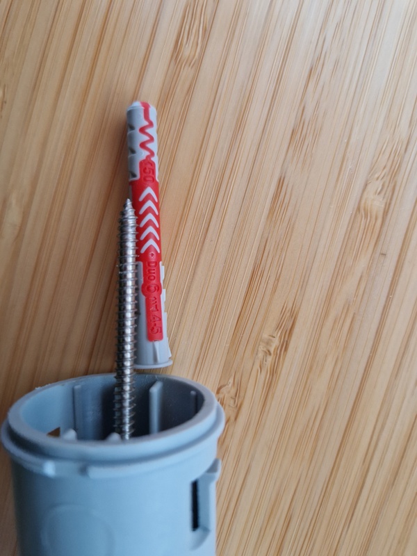

  • Draakje5
  • Laatst online: 22:51
Wolly schreef op vrijdag 29 november 2024 @ 12:38:
Begrijp wat je bedoeld ja. Zou een langere schroef helpen als het verder in de plug gaat?
Afbeeldingslocatie: https://tweakers.net/i/jxowA2pUQzzmw8rbquTU5xYhhe0=/800x/filters:strip_icc():strip_exif()/f/image/p9G6nBved0nuxKdfi2DumqdL.jpg?f=fotoalbum_large
Afbeeldingslocatie: https://tweakers.net/i/1FiI9hJ9tp_2HyINqM6GOLxf0JQ=/800x/filters:strip_icc():strip_exif()/f/image/WUdylApeSiMbOEe9YsMPe6LT.jpg?f=fotoalbum_large
  • IceM
  • Laatst online: 20:35
Die plug is veel te lang voor die schroef, of de schroef veel te kort voor de plug, afhankelijk van hoe je ernaar kijkt. Probeer het eens met een plug van 30mm lang ipv deze (die is 60mm lang ofzo?).
  • JivZ
Die fotos maken het wel duidelijk! Dit type plug zet pas uit zodra de schroef bij het "uitzet gedeelte" komt (met het > patroon). Dus de schroef is te kort (en daarnaast zal siliconen kit ook helpen)
  • Speeddragon
Inderdaad. of een langere schroef, of de korte versie van de plug :)

  • Draakje5
Er zat een korte plug in van de installateur (die heb ik niet dus had er nu deze langere in geschoven).
Maar ook de korte plug werkte dus niet.
Ik ga proberen een schroef te vinden die zo lang als de plug is. En dan wellicht wat siliconenkit erbij!
Is deze schroef ok, of ook te kort voor de plug?

  • Wolly
IceM schreef op vrijdag 29 november 2024 @ 12:50:
Beter geen plug van 30mm, achter deze tegel zit nog een lijmlaag. Voor een beetje grip moet je plug goed in de muur zitten.
  • SMSfreakie
de eerste schroef is sowieso tekort... oftewel langere schroef.. en je zou eventueel wat polymax / hi-tack in je boorgat kunnen doen en dan de plug er in, mocht het gat toch een tikkeltje ruim zijn..

  • franssie
  • Laatst online: 02:48
franssie
Save the albatross
Draakje5 schreef op vrijdag 29 november 2024 @ 12:57:
Leg de plug eens naast de schroef, de schroef moet echt in de tip van de plug komen om deze te vervormen / strak tergen de muur te trekken.
  • Draakje5
franssie schreef op vrijdag 29 november 2024 @ 13:01:
Op de foto zie je hoe ver de schroef in de plug komt. Komt niet verder, want het plastic houdertje heeft 3cm loze ruimte voordat de schroef de muur in gaat.
Dan is deze in ieder geval ook te klein, thanks.

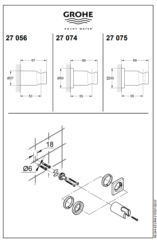

Niet om eigenwijs te doen, maar moet het niet met twee schroeven in de muur? En mis je niet wat onderdelen?
Afbeeldingslocatie: https://i.postimg.cc/3JtPfsYC/screenshot-406.png
https://www.grohe.nl/nl_n...ouchehouder-27074000.html
https://cdn.cloud.grohe.c...2092/original/1252092.pdf
[ Voor 4% gewijzigd door Wolly op 29-11-2024 20:26 ]
  • Rukapul
  • Laatst online: 00:00
Wolly schreef op vrijdag 29 november 2024 @ 20:25:
Twee schroeven heb je sowieso nodig om de schroef niet los te laten draaien.

Draakje5 schreef op vrijdag 29 november 2024 @ 19:33:
Het lukt niet....
Het heeft de schijn dat doordat het plastic deel op dat ronde chromen deel zit, het blijft schuiven...
De plug blijft nu wel zitten en ik heb goede maat schroef.
@Fanta jij toevallig ervaring met deze dingen?

Draakje5 schreef op vrijdag 29 november 2024 @ 20:51:
Ik heb geen extra onderdelen meer dus dat deel waar de 2 schroeven in moeten ontbreekt helaas.
Ik zou denk ik gewoon een nieuwe houder bestellen, afgaand op de handleidingen van verschillende houders mis je idd onderdelen, het kost niet de wereld gelukkig. Ik vermoed dat het binnenwerk gelijk is, wat je zou kunnen doen is de goedkoopste pakken puur voor het binnenwerk.
