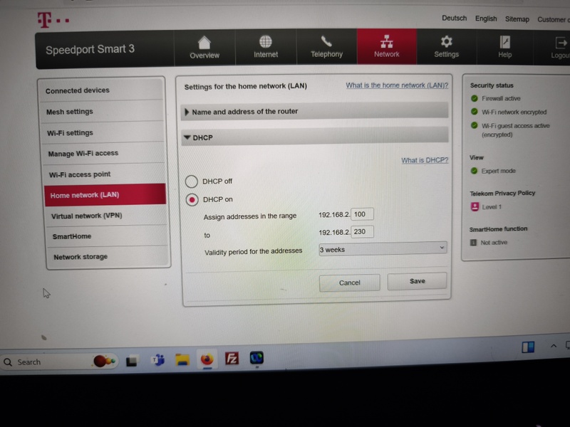

  • theduke1989
  • Laatst online: 15:01
Dhcp staat gewoon aan

nu krijg ik wel de normakle:
Ethernet adapter Ethernet:
Connection-specific DNS Suffix . : speedport.ip
Description . . . . . . . . . . . : Intel(R) I211 Gigabit Network Connection
Physical Address. . . . . . . . . : 18-C0-4D-08-0E-B3
DHCP Enabled. . . . . . . . . . . : Yes
Autoconfiguration Enabled . . . . : Yes
IPv4 Address. . . . . . . . . . . : 192.168.2.199(Preferred)
Subnet Mask . . . . . . . . . . . : 255.255.255.0
Lease Obtained. . . . . . . . . . : Thursday, 28 November 2024 23:35:58
Lease Expires . . . . . . . . . . : Thursday, 19 December 2024 23:35:58
Default Gateway . . . . . . . . . : 192.168.2.1
DHCP Server . . . . . . . . . . . : 192.168.2.1
DNS Servers . . . . . . . . . . . : 192.168.2.1
NetBIOS over Tcpip. . . . . . . . : Enabled
alleen nog niet de default gateway werkt.

probleem is dat de synology assistent ze op deze adressen gevonden had.
Ik kon dit niet aanpassen ondanks de range, heel raar. dus vandaar.
Ik was al bang dat de bekabeling dan niet goed zou zijn,
