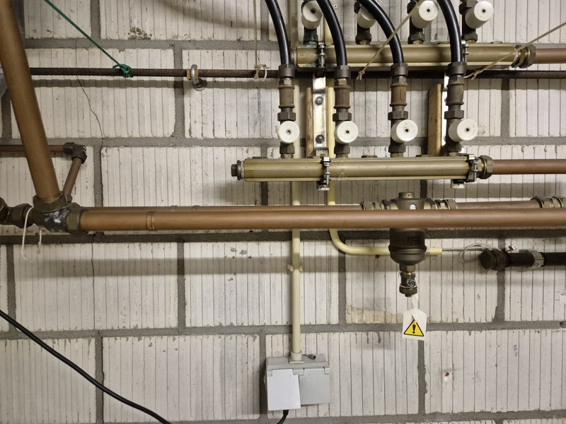

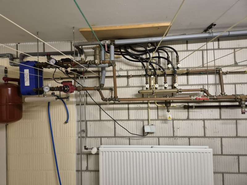

Wij hebben een jaren 80 woning op het oog uit Noord-Limburg, waarvan de beneden- , eerste én zolderverdieping zijn voorzien van vloerverwarming. Op de eerste en zolderetage liggen wel minder slangen dan op de benedenverdieping omdat er boven natuurlijk veel minder verwarming nodig is.
De totale vloeroppervlakte inclusief de kelder is 250m2 en verwacht zonder de kelder mee te rekenen iets van 150m2. In de kelder hangt één radiator en in de berging ook nog eentje. Verder is alles vloerverwarming.
Nu is er niet het budget om alle vloerverwarmingen te vervangen, maar wél evt een hybride warmtepomp te installeren met een nieuwe ketel. De oude ketel is inmiddels uit 2007 dus ook niet de nieuwste meer zullen we maar zeggen ;)
Is het mogelijk om met zo'n oude vloerverwarming over te stappen naar een hybride systeem of is dat over het algemeen echt een slecht idee?
Fotos van het systeem in de kelder:

Mbt je originele vraag: bij een heel oud systeem wordt er nog wel eens gebruik gemaakt van tyleen buizen voor de vloerverwarming. Gezien de kleur sluit ik dat hier niet uit? Die zijn niet zuurstofdicht, dus het is dan aan te raden om er een platenwisselaar tussen te zetten. Dat kost +- 5 tientjes. Maar als het nu werkt met een CV ketel werkt het ook met een warmtepomp.
Die warmtewisselaar hangt er al, op foto1 links.
Nadeel is dat die dingen geen flikker doen op lage temperatuur.
En als er verder geen staal in je cv installatie zit is dat tyleen ook niet heel erg.

Kijk even of er een opdruk op je slangen staat dat ze diffusiedicht zijn .
De diameters van je leidingen naar de verdelers lijken mij nog niet zo fout , 22 mm ?
Het zijn ook geen mengverdelers zo te zien .
Groot pluspunt , op welke temperatuur staat die gasketel ingesteld voor de verwarming?

@onnaj mooie installatie, dit is wel redelijk vakwerk geweest. Haal hier een fatsoenlijke installateur bij, want veel installateurs zullen amper snappen wat je hebt.
Je vloerverwarming heeft diffuse slangen, er komt dus zuurstof in je leidingen en dat vreet veel van je leidingwerk op.
Daarom is je installatie opgesplitst in 2 stukken, 1 circuit voed de vloerverwarming, met eigen expansie vat.
Het tweede circuit bevat je cv en heeft daardoor geen last van de zuurstof in je leidingen.
De warmtewisselaar zorgt voor de overdracht van je warmte tussen de 2 circuits.
Ook zit er nog een vuil filter, ontluchter en pompschakelaar in.
Je hebt geen meng verdelers, want door je warmtewisselaar kun je de temperatuur al prima regelen.
Een warmtepomp hierop aansluiten kan wel, ik vermoed dat je genoeg capaciteit hebt in je vloer. Maar laat het wel fatsoenlijk doen. Je kunt de WP zowel aan de vvw kant (met extra warmtewisselaar) of aan de cv kant plaatsen.
