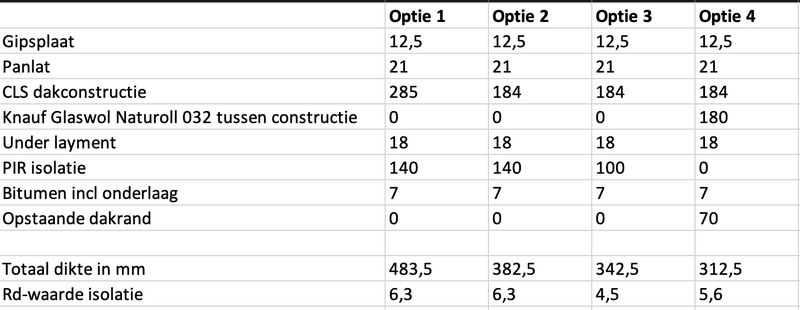

Aannemer bouwt bij voorkeur (en standaard) met optie 1. Overspanning over de breedte (5m). Dit in combinatie met 14 cm PIR isolatie. Deze valt af i.v.m. teveel opbouwhoogte.
Optie 2 is variant met overspanning in de diepte (4m) waardoor de balken wat minder dik hoeven te zijn. Wederom met 14 cm PIR isolatie. Deze valt ook af i.v.m. teveel opbouwhoogte.
Optie 3 is variant met overspanning in de diepte en 10 cm PIR. Valt ook af i.v.m. teveel hoogte en relatief slechte Rc isolatiewaarde.

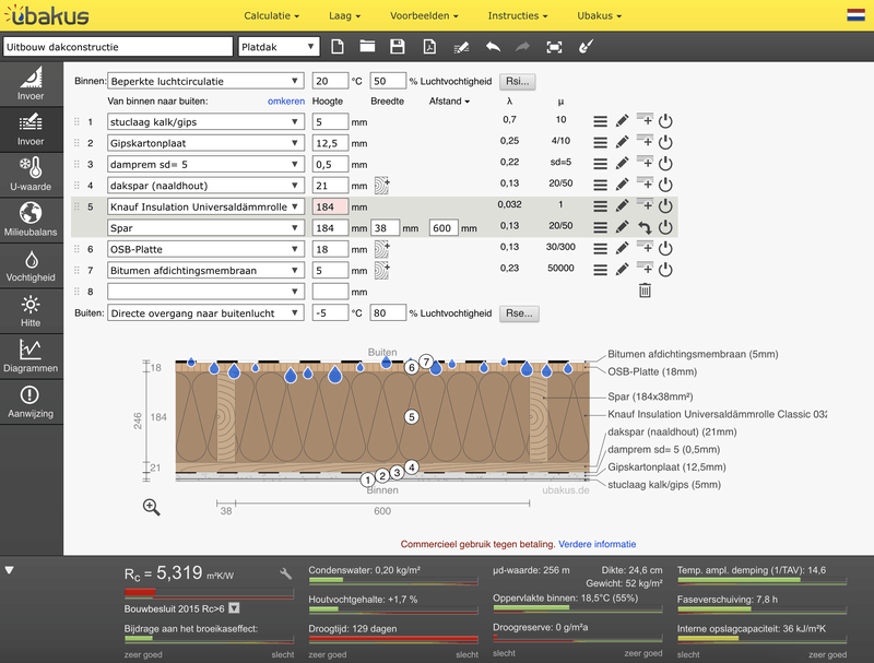

Dan blijft optie 4 over. Geen PIR isolatie maar glaswolisolatie tussen de balken van de dakconstructie. Voordeel is compacte dakconstructie met redelijke isolatiewaarde. Nadeel is dat Ubakus een slecht resultaat laat zien i.v.m. een te lange droogtijd. Ik ben overigens nieuw in dit programma, dus kan zijn dat ik zelf fouten heb gemaakt.
Afbeeldingslocatie: https://tweakers.net/i/as13Gk_cJNnKEUzT5VEJD5sgRnw=/800x/filters:strip_exif()/f/image/PRI7hiM09Zi5ibnhZAVNT2dM.png?f=fotoalbum_large
Graag jullie advies. Zijn er nog opties die ik over het hoofd zie? Kan optie 4 werken met een andere opbouw / andere folie?

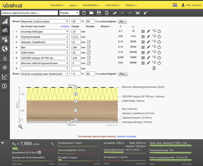

Dit is optie 1. Een stuk gunstiger qua waarden idd. En veel betere Rc-waarde.

Wat aannemer standaard doet is 2 lagen van 7cm PIR en dan de tweede laag stuk schuin afzagen waarbij je inderdaad een goot krijgt. Dan heb je dus geen opstaande rand van 7 cm nodig. Bij optie 4 (isolatie tussen de constructie) is deze opstaande rand wel weer nodig.
Zelfs met dampscherm sd=100 krijg ik nog een negatief resultaat in Ubakus.

Komt denk ik ook omdat hij op -5 buiten staat. Dat is het ook niet het gehele jaar door.
Vroeger ventileerde ze ook boven de isolatie en onder dakbeschot . Maar tegenwoordig is dit achterhaald en moet het er tegen.
Als je op je dak de isolatie legt, ligt zit er op je osb ook een dampdichte laag trouwens.
