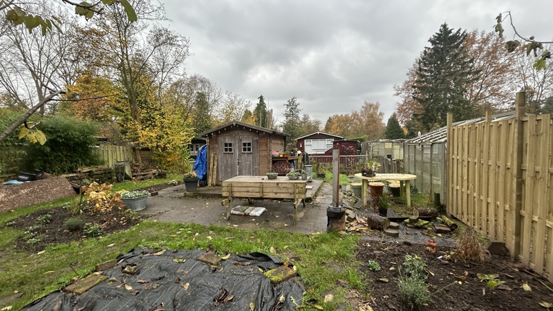

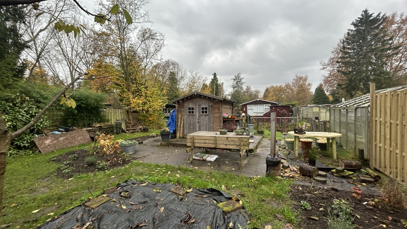

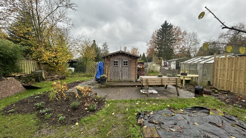

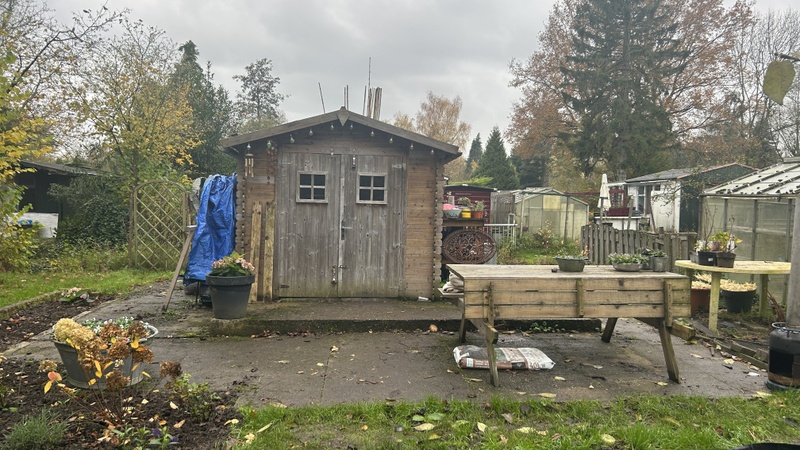

Hallo,
Wij willen graag een tuinhuisje van 6m x 4m neerzetten op onze volkstuin
Hiervoor dient uiteraard een fundering van dezelfde maat te worden gelegd, en in ons geval uitgebreid worden.
Wij dachten aan 1m aan beiden kanten.
De situatie is als volgt:
Momenteel ligt er een verhoogde betonplaat van 4m x 4m en daaromheen een aantal betonplaten die lager liggen met een totaal oppervlakte van 7m x7m ongeveer.
Nu lijkt het erop dat de betonplaat een klein beetje naar achter helt en daarom mogelijk verzakt is aan de achterkant.
Wij wilden graag deze plaat uitbreiden en er een klein laagje boven op maken zodat het geheel egaal is.
Hoe kan ik dit het beste aanpakken?
Zeker omdat de plaat (mogelijk) verzakt is, we nieuw beton moeten storten op oud beton en we beiden nog nooit met beton gewerkt hebben.
Ik hoor graag jullie advies.
Bijgevoegd foto’s Afbeeldingslocatie: https://tweakers.net/i/F-dPAgXDg4UJ4Ptbhj-oAH4Wtac=/800x/filters:strip_icc():strip_exif()/f/image/rf24EyqU8ma7wooUDkiLOngE.jpg?f=fotoalbum_large
Afbeeldingslocatie: https://tweakers.net/i/hL_rJ-5SM4hPr6_937kk1zPcVNA=/800x/filters:strip_icc():strip_exif()/f/image/QGusCzIVtDY9Uzw2xhuLaqfO.jpg?f=fotoalbum_large
Afbeeldingslocatie: https://tweakers.net/i/-8iuTuDqaJvagKguRcCPjGIEnBA=/800x/filters:strip_icc():strip_exif()/f/image/CB3x2qZ8QGTCxIrDGlJXK6SB.jpg?f=fotoalbum_large
Afbeeldingslocatie: https://tweakers.net/i/cDAUKZjgfs0LywVo1Hjlr673VMc=/800x/filters:strip_icc():strip_exif()/f/image/ZFkWOQzEuphh1b0rKZVU7mgo.jpg?f=fotoalbum_large

Lag de huidige plaat vroeger rechter of kan ze opzettelijk een beetje schuin gelegd zijn? (afwatering ofzo)
Je kan aan de lage kant eventueel eens proberen kijken of er wat grond onder weggespoeld is ofzo...
  • Saint2Saint
  • Laatst online: 10:01
Als de plaat al verzakt is, is het dan een goed idee om deze zwaarder te maken met meer beton? Dan ga je op het diepste (verzakte) punt het meeste gewicht toevoegen. De kans dat het daar dan weer gaat verzakken is erg groot.
Ik vermoed dat je met de verzakte betonplaat die plaat van 4*4 bedoeld en niet de platen die erom heen liggen. Je kan onderzoeken of die andere platen even dik zijn en of die ook verzakt zijn of dat ze op afschot liggen.
