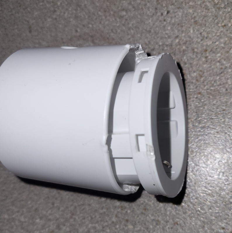

Zelf heb ik een socket omgebouwd tot energie meter
Afbeeldingslocatie: https://tweakers.net/i/LA4JyZpj7U0efUonxyDlxgOkJG8=/x800/filters:strip_icc():strip_exif()/f/image/F1ocwFvoU89r8gbnDCFVmde8.jpg?f=fotoalbum_large
Socket openen
