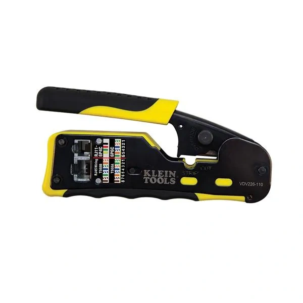

Vraag 3 is, ik zat zelf te denken aan een KLEIN tang, deze: VDV226-110. Afbeeldingslocatie: https://tweakers.net/i/1aTAbnncWGvXC_Saz9QNX0UaKdU=/fit-in/4920x3264/filters:max_bytes(3145728):no_upscale():strip_exif()/f/image/kVX31414cRUCvaPOJSvoHLv7.webp?f=user_large
Maar daar zijn dus ook weer namaak varianten van, hier is het prijsverschil weer wat lager, maar toch 70 euro ongeveer tegenover bijvoorbeeld deze namaak tang: https://www.amazon.nl/Pro...&psc=1&smid=A1UK0NFRCCP9A
Ik weet het prijsverchil is te klein om er zoveel over te nadenken, maar heb nu toch al te veel onderzoek gedaan, en wellicht helpt het anderen. Persoonlijk heb ik dus met een namaaktang 100en wss zelfs meer connectoren gecrimpt zonder veel problemen.
De Klein tang zou ik opzich nog wel willen kopen, ook weer niet zo heel duur, maar als je voor merk gaat zou je om 100% zeker te zijn ook weer voor KLEIN rj45 connectoren moeten kiezen, die ik dan weer wel duur vind.
Dus heeft iemand een advies over goede RJ45 passthourgh connectoren (geschikt voor solid cable), die goed werken met een KLEIN tang of KLEIN namaak tang.

Heb ze beide gebruikt, de Klein pakt lekker vast en is compact.
De knipex doet zijn ding, maar hij voelt meer aan als een machine dan aan een comfortabele tool.
