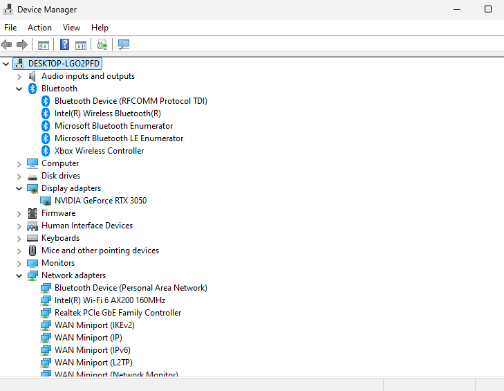

Afbeeldingslocatie: https://tweakers.net/i/orryQbL043OH8n1HjaLI62S8gGo=/fit-in/4000x4000/filters:no_upscale():strip_exif()/f/image/ARItAIBtyjEUNtyEZfvskK7N.png?f=user_large
Afbeeldingslocatie: https://tweakers.net/i/74Ex2YIy_mIL6yJoqJS6Z9bC-eE=/fit-in/4000x4000/filters:no_upscale():strip_exif()/f/image/aLRFHr4UsvR1yGKP6wtNVgj1.png?f=user_large
Afbeeldingslocatie: https://tweakers.net/i/0om7f5AorwzwTK2CQck0eLK08iM=/fit-in/4000x4000/filters:no_upscale():strip_exif()/f/image/OqwibYdKyrOZ3wJnOrZ7a0IO.png?f=user_large
Afbeeldingslocatie: https://tweakers.net/i/puAgjDoBzgOgODVopuC6-NFbog8=/fit-in/4000x4000/filters:no_upscale():strip_exif()/f/image/FEMEqhPaBEf8QJZkCW9pUZyJ.png?f=user_large
Afbeeldingslocatie: https://tweakers.net/i/oh2esqzpNXA3-gHcAqsaMyfNE2U=/fit-in/4000x4000/filters:no_upscale():strip_exif()/f/image/B47GuETnpZYh4KgG3HmgdhmP.png?f=user_large

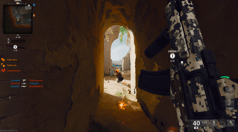

@martyw zonet gespeeld maar helaas hele lage internet connectie blijkbaar krijg ik heletijd latency en packet burst dus nog niet gefixt///

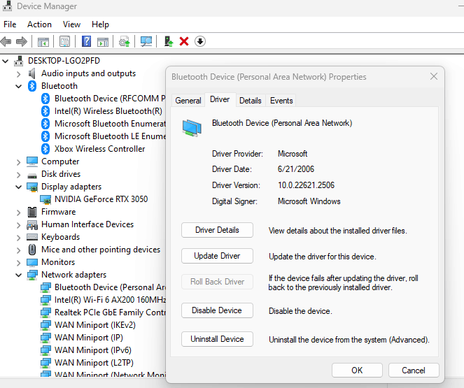

Afbeeldingslocatie: https://tweakers.net/i/zAt1Fishim-lB5d3Hm1l-AA0Aco=/800x/filters:strip_exif()/f/image/fAlb60c9FQTzHjINNWigSqNB.png?f=fotoalbum_large
Deze kan ik niet aanzetten miss licht et daaraan?
  • martyw
  • Laatst online: 22:57
jessyjessy schreef op donderdag 28 november 2024 @ 19:00:
Dit moet ik ook Googlen, dan vind je bv: https://answers.microsoft...15-4a1e-b987-f82b356a0dae, wellicht dat andere Tweakers hier meer over weten....

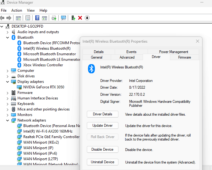

Afbeeldingslocatie: https://tweakers.net/i/rmssfql1FyOrEF2SLvrOkeRx5ZE=/800x/filters:strip_exif()/f/image/axuSiD7kNXRjrfEFxT5RrEfS.png?f=fotoalbum_large

@jessyjessy Laatst ook wat issues met bluetooth met een Intel BE200. Wat bij mij hielp was in Apparaatbeheer alles wat met bluetooth te maken had één voor één, van onder naar boven, te de-installeren. Zowel in de Bluetooth sectie als in de Netwerkadapter sectie (daar zit "Bluetooth apparaat (Personal Area Network)"). Ook alle apparaten zoals bijvoorbeeld muizen, koptelefoons.
Vervolgens de PC opnieuw opgestart en toen heeft Windows zelf de standaard Intel drivers opgehaald (versie 23.60.0.1 van 1 Mei 2024).
Alle problemen opgelost.
De nieuwste drivers 23.90.0 van 11-11-2024 heb ik niet durven installeren.
