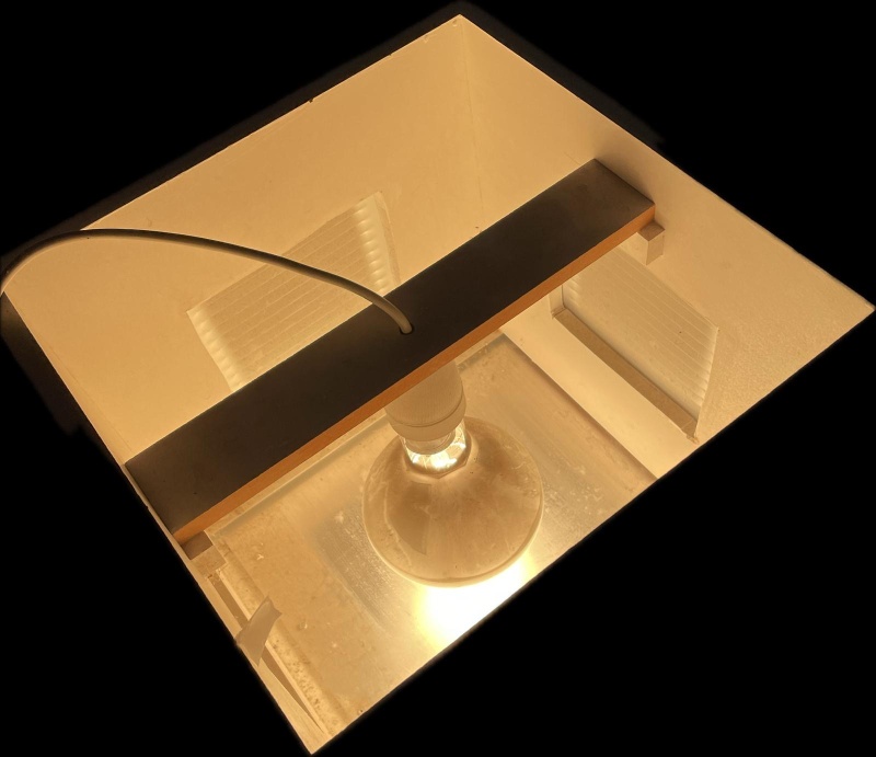

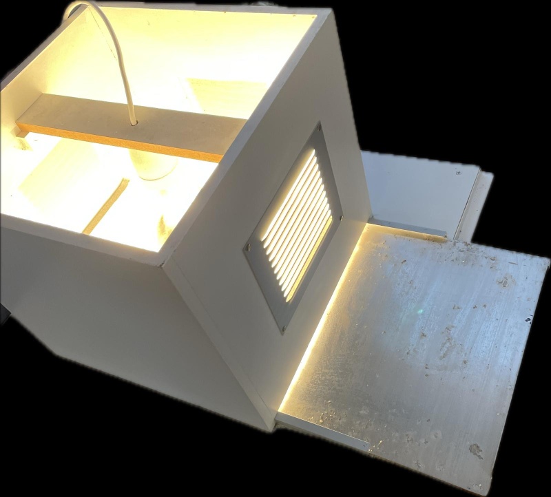

Bij het opruimen ben ik spullen tegengekomen waarvan ik niet weet waarvoor het gebruikt kan worden. Het is een soort keukenkastje met drie ventilatieroosters en uitschuifbare bodem, een soort gaasplaat, elektrisch vacuumpompje, een gele föhn en een UV-lamp van 300W..
Ik denk zelf dat het wordt gebruikt om zeefdrukken te maken.
Klopt dit, wie kan dit bevestigen?
Zie bijgevoegde foto’s

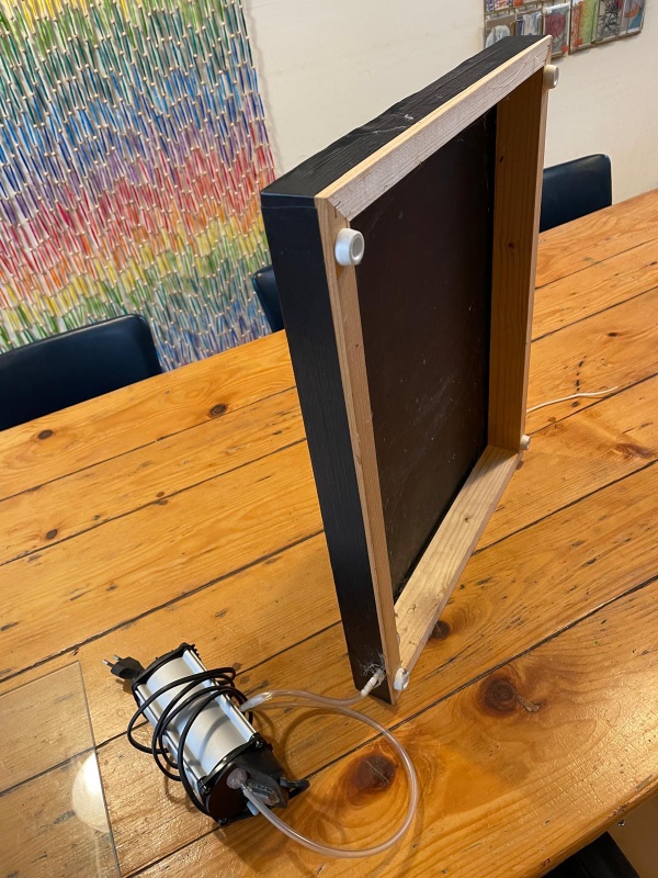

Aan dat lijstje te zien is het een kast om fotos een bepaalde periode te laten belichten of andere dingen die belichting nodig hebben. Aquatintraster is het etsen van een material met een uv lamp dus denk dat er vroeger een uv lamp in zat of dat de osram vitalux 3000 lamp uv afgeeft in de juiste hoeveelheid over de tijden die op het lijstje staat als je fotos maakt op de DK2 film. Denk dat het zwarte frame met de vacuumpomp voor het vasthouden van werken is.

Dat lijkt inderdaad een systeem om zeefdrukplaten mee te belichten.
Bij zeefdruk wordt een lichtgevoelige laag op de zeef gesmeerd; die dan belicht wordt. Daarna word deze laag ontwikkeld zodat de belichte delen hard worden, en word de rest er afgespoeld. Dan houd je dus een zeef over waar de belichte gaten dicht zijn, en je er dus op de gewenste plaatsen inkt doorheen drukt.

Dit is inderdaad zeefdruk gerelateerd. @jeroen3, printplaten worden vaak met een zeefdruktechniek bedrukt waarna via etsen de daadwerkelijke printplaat erop wordt gezet (meer weet ik hier niet van).
Wat ik wat gek vindt is het grote verschil in belichten per brontype. Maar ik vermoed dat bij de korte belichtingen het naharden heel belangrijk is (bij de 60 seconden zal de zeef al harder zijn).
Als je kan achterhalen wat film DK2 precies voor soort film is (voor zeefdruk heb je een film nodig die geen of nauwelijks grijstinten oplevert, voor foto's juist zoveel mogelijk), dan kan je misschien achterhalen waar het echt voor gebruikt is. Maar als je ander materiaal gebruikt (andere coating, inkjetprints op treansparanten oid) dan zal je zelf moeten experimenteren wat de optimale belichtingstijden dan worden.
