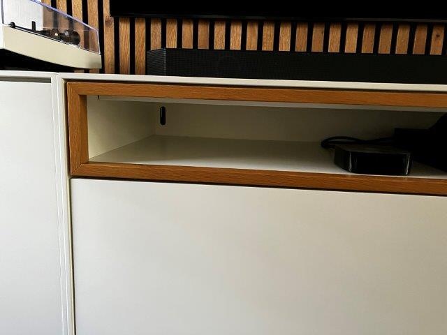

Ik zou een versterker in een kleine ruimte willen plaatsen maar ik vraag af of dit kan of dat het echt niet aan te raden is.
Het gaat om deze kast:
Afbeeldingslocatie: https://tweakers.net/i/naPnjOYmflV9NK66AzSC90MrG28=/fit-in/4920x3264/filters:max_bytes(3145728):no_upscale():strip_icc():strip_exif()/f/image/cyt8UgK4X2WNkGQpbyguVtSU.jpg?f=user_large
De ruimte is 9cm hoog. Nu heb ik gezien dat er versterkers zijn van 6 a 7 cm hoog. Ik denk aan een Klasse D versterker omdat deze minder warm worden, toch? Maar zelfs met minder warmte, is dit te doen of zeggen jullie niet doen? Ik zou natuurlijk niet willen dat de nieuwe versterker na een paar maanden kapot is.
De versterker waar ik aan denk is bv; de Nad c328 maar een andere, moest het kunnen mag ook.
Nu speel ik via een bluetooth platenspeler en een Samsung soundbar.

In de handleiding van de versterker staat doorgaans aangegeven hoeveel "ruimte" om het apparaat nodig is om te voorkomen dat ie oververhit raakt.
Heb je een kleine ruimte, dan kan je altijd nog denken aan geforceerde koeling, zoals bijvoorbeeld een ventilator om koele lucht te voorzien.
Zelf hen ik de achterwand van mijn kast (die hardboard plank van 4mm) waar de versteker in staat vervangen door radiator paneel.
Zelfde dikte, maar dan met gaten erin om de warme lucht door te laten....

Ik heb een paar kleine pc ventilatoren in mijn kast zitten om de omgeving rond/achter de versterker op overdruk te houden.
Als de hitte niet kan opbouwen is het snel prima, die halve meter vrije ruimte die in de handleiding staat is licht overdreven

Ik zou dat niet doen tenzij je aan de achterkant van het meubel ventilatiegaten aanbrengt.
  • Roderiktweaker
  • Laatst online: 19-10 17:56
Als de versterker beveiligd is tegen oververhitting en niet "afslaat" zou je het gewoon kunnen proberen. Je hebt kans dat de versterker iets minder lang meegaat wegens de hogere temperaturen.

Bedankt voor jullie antwoorden. Met een fan werken wil ik niet, gaten maken in de achterkant zou kunnen, moest dat de oplossing zijn. Andere oplossingen voor op het meubel wil ik ook niet, het moet echt in die nis of anders niets, dan blijf ik luisteren naar mijn soundbar. Ik wacht het nog af.

Gaten maken in de achterwand zou ik niet doen, ik zou persoonlijk gewoon de hele achterwand er uit pakken in het gedeelte waar je versterker geplaatst gaat worden.
