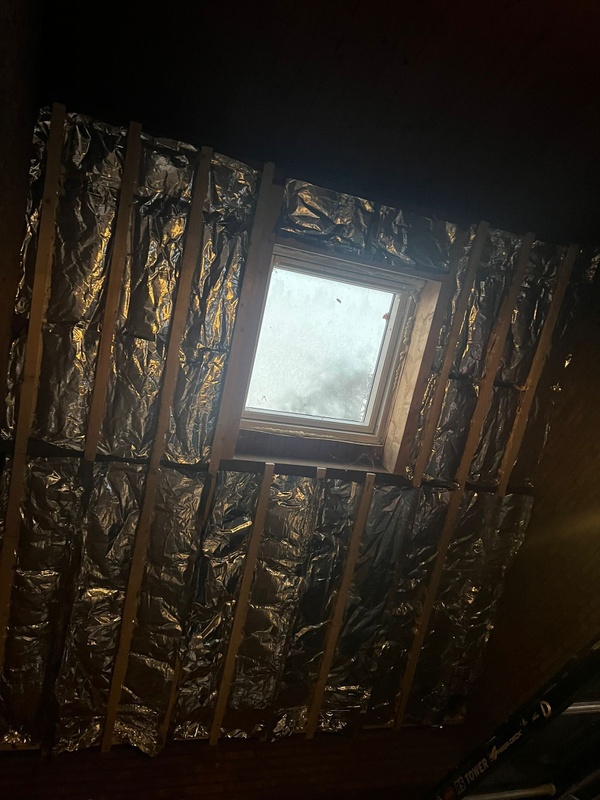

Ha Tweakers,
In verband met het isoleren van mijn garage heb ik de binnenzijde voorzien van 160mm glaswol. Het dak is echter op 4,5 meter hoogte en zeer lastig te bereiken door de balken waaraan het garagedeurmechanisme is bevestigd. Ik kan daardoor niet overal werken met een kamersteiger o.i.d. Nu is het redelijk gelukt om het rachelwerk aan te brengen en hierachter de isolatie, maar het onderling tapen van alle naden op deze hoogte is bijna niet te doen. Het geheel wordt afgewerkt met gipsplaat en stuc (dak/wanden) in die zin is het dan toch al voldoende luchtdicht lijkt me? Scheelt het achterwege laten van het afplakken veel qua isolatie of is het enkele procenten? En wat als je het bijvoorbeeld voor 70% getapet krijgt, heeft dat zin of is dat net zo zinvol als niet tapen?
Buitenzijde van het dak is trouwens geheel vernieuwd ca. 6 maanden geleden (folie, tengels/latten en pannen) op de garage was buitenaf isoleren helaas geen optie i.v.m. goothoogtes.
Situatie: Afbeeldingslocatie: https://tweakers.net/i/QGn-DMEWwYMA62N0ud9RtqwbGK8=/x800/filters:strip_icc():strip_exif()/f/image/8CKoEyRmABwaZ1cOPe2Qq8JL.jpg?f=fotoalbum_large

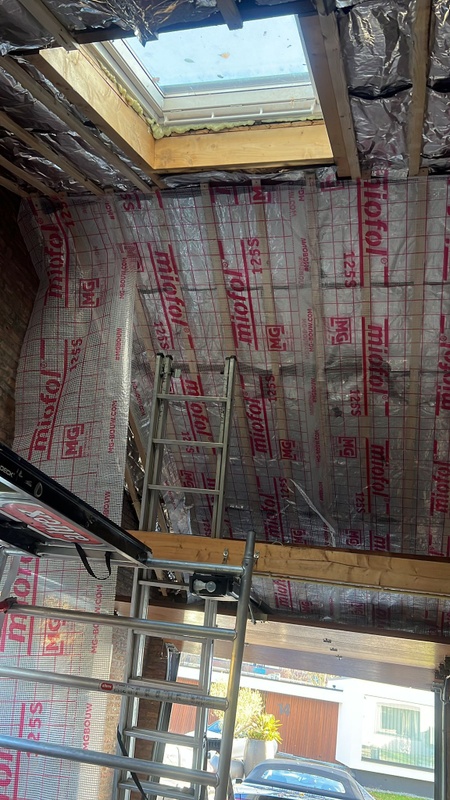

Ik had wellicht gehoopt dat die stap over te slaan was, maar niet getreurd inmiddels zijn we lekker aan het folien na een bezoekje aan de Hornbach voor folie en een tacker op accu.
Helemaal strak krijgen is helaas niet mogelijk omdat je bijna niet kan strak trekken op een ladder, maar het ziet er aardig uit. Langs de randen overlengte en dit morgen afkitten. Foto vertekent de strakheid een beetje door de aluminium folie die er onder zit.
