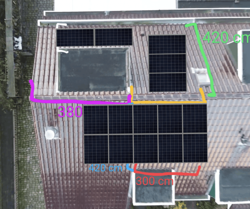

Ben uitgekomen op de volgende installatie:
  • 15x Jinko Solar 440Wp all-black
  • 1x GoodWe GW 4200D-NS (tbv nieuwe oost/west set)
  • 1x GoodWe 2500-XS-30 (ter vervanging bestaande Omnik)
  • Vervanging meterkast met Emat spul (8x groep, 2x PV-groep, 2x krachtgroep)
Legplan
Afbeeldingslocatie: https://tweakers.net/i/n-bCxp9SddiCZvPsLUvg3L4KuJo=/800x/filters:strip_exif()/f/image/GDkqK3jwYJNhewjoJBSk4qoP.png?f=fotoalbum_large
Prijs
EUR 5.500, waarvan 900 vervanging meterkast en 400 extra omvormer, dus circa 4.200 voor de set (0,65 EUR / Wp)
Wordt volgende week geplaatst
