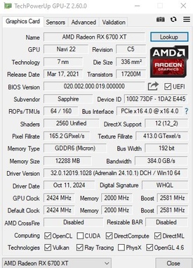

Dag geïnteresseerden,
Sinds kort op zoek naar een VBIOS voor mijn AMD Radeon Pulse Rx 6700 XT.
Dit aangezien ik problemen ondervindt met mijn kaart.
TechPowerUp CPUZ laat de volgende info zien
VBIOS: 020.002.000.019.000000
Device ID: 1002 73DF - 1DA2 E445
Nu weet ik dat je via TechPowerUp in de database je VBIOS kan opzoeken.
Als ik zoek volgens de specificaties krijg ik volgende te zien.
https://www.techpowerup.c...DDR6&memSize=12288&since=
Als ik goed kijk dan heb ik 3 opties (onderste 3 opties op de site) met dezelfde bios versie, device ID en Subsystem ID.
Subsystem ID: 1DA2 E445
De versies qua upload datum zit iets verschil in dus heb ik de nieuwste gepakt.
Exacte vbios versie: Sapphire.RX6700XT.12288.210223.rom
Nu dat ik met de AMDVBFlashDriverInstaller.exe via CMD deze rom probeer te flashen krijg ik volgende error terug.
Error:
Detecting AMD GPU/APU. Please wait...
Existing IFWI version : 020.002.000.019.000000
IFWI version to be flashed : 020.002.000.019.000000
Existing IFWI PartNumber : 113-D5122200-S05
PartNumber of dGPU to be flashed: 113-D5122100-S03
ERROR: PartNumber is not same.
Use -fp option to force flash with VBIOS PartNumber mismatch
Failed to flash the VBIOS.
Er is dus een mismatch mbt IFWI Partnumber.
Dus ik dacht dan check ik de andere 2 mogelijke .rom bestanden die mij correct lijken.
Vervolgens krijg ik bij beiden ook een mismatch gek genoeg.
Als voorbeeld ook de daarna opvolgende .rom file die mij lijkt het meest overeen te komen.
Error:
in principe hetzelfde bestand alleen later geupload aangezien de rom file Sapphire.RX6700XT.12288.210223_1 heet ipv Sapphire.RX6700XT.12288.210223.
Mijn vraag dus, weet iemand of het verstandig is deze VBIOS toch te flashen met de optie -fp (force Flash)?
Ik heb een back-up gemaakt van mijn huidige VBIOS dus kan opzich geen kwaad lijkt mij?!
of heeft iemand een link naar de juiste versie?
Alvast bedankt!
Roy
