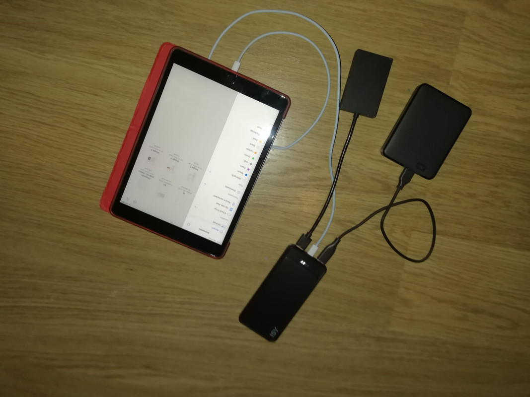

Mijn vraag
Ik wil foto's die op een geheugenkaartje staan overbrengen op mijn harde schijf.
Heb op vakantie alleen een ipad.
Ik maak veel foto's dus google in de cloud gaat niet werken.
De ipad is eentje van de 9e generatie van 2021
Bij de ipad heb ik een oplaadkabel origineel die ook als data kabel gebruikt kan worden.
De XQD kaartlezer van Caruba heeft een usb aansluiting.
De WD elements schijf heeft ook een usb aansluiting.
Ik dacht als ik nu mijn snellader voor de telefoon ertussen zet dat ik dan alles kon verbinden.
Dus kabel van de schijf in het oplaadapparaat.
Kabel van de kaartlezer in het oplaadapparaat.
Oplaadkabel van apple en de oplader verbinden met de ipad.
https://i.postimg.cc/7YQm...024-11-27-at-16-59-19.jpg
Bij bestanden /locaties zou de schijf zichtbaar moeten zijn. Maar nee....wat doe ik fout?
Heb de schijf al een keer geformatteerd naar fat32 maar dan lukt het ook niet..
Wie weet er raad?
Kaartlezer werkt gewoon met imac.
De harde schijf werkt gewoon met de imac
De mobiele oplader werkt met de telefoon en met de ipad.

Zonder de exacte specificaties te kennen, lijkt dat "oplaadapparaat" op een powerbank met toevallig twee USB-A en een USB-C aansluiting. Dit "oplaadapparaat" zal alleen voor stroom zorgen, en niet voor data.
Om je iPad aan te sluiten op zowel een XQD kaartlezer en een harde schijf heb je op z'n minst een (waarschijnlijk powered) USB hub nodig en een Apple USB-A-camera-adapter, of als je de iPad ook gelijk wilt opladen een Lightning-naar-USB 3-camera-adapter. Je sluit de iPad aan op de 'camera-adapter', de upstream poort van de USB hub op 'camera-adapter', en je kaartlezer en harde schijf op de USB hub.

Daedalus schreef op donderdag 28 november 2024 @ 20:15:
Heb de camera adapter besteld.
Kan ik de powerbank (sorry ik wist niet wat de naam was )ook in de plaats van de USB hub gebruiken denkt U?

janA54321 schreef op vrijdag 29 november 2024 @ 10:43:
Zoals ik zei, zonder de exacte specificaties te kennen (wat is het merk en type?), is dat moeilijk te zeggen, maar zeer waarschijnlijk niet. Powerbanks zijn vaak enkel bedoeld om aangesloten apparaten van stroom te voorzien, en niet om onderlinge communicatie mogelijk te maken (het data gedeelte van USB).

Daedalus schreef op vrijdag 29 november 2024 @ 10:47:
Ok dankuwel voor het antwoord.
Het is een ISY IPP 10000 c bk

janA54321 schreef op vrijdag 29 november 2024 @ 10:57:
Power banks zijn zelden ook usb hubs. In dit geval in ieder geval niet.

De kaartlezer werkt met de lightning naar usb op de iPad.
Denkt u dat ik de foto’s kan overbrengen op de harde schijf met behulp
van dit apparaatje?
uitvoering: NGS IHUB7 TINY

Heb zo,n hub met stroomvoorziening gekocht in een winkel hier .
Heb m ook geprobeerd in de winkel.
Alles aangesloten volgens de adviezen.
Ik zag de harde schijf in de iPad onder locaties.
En ook de kaartlezer.
Thuisgekomen probeer ik foto s te kopiëren naar de harde schijf maar dat kan niet volgens de iPad.
Daarna heb de foto s via een computer op de harde schijf gezet.
De folder is dan wel zichtbaar op de iPad maar de foto s niet.

Zit je niet RAW bestanden over te gooien? Het helpt als je aangeeft van welke camera ze komen, wat voor software je op de iPad gebruikt en meer van dat soort zaken. Wellicht is het simpelweg een bestandsformaat waar de iPad moeite mee heeft.

Raw bestanden inderdaad ja.
Nef formaat van Nikon.
De camera maakt volgens mij niet uit, want die wordt niet aangesloten.
Op de iPad staat geüpdatet software. De iPad is van 2021.

De camera maakt wel uit, want er lijkt verschil te zitten in welke RAW files ondersteund worden door iPadOS e.d. Dat de software geupdate is is ook niet zo relevant, ik vroeg me af welke iPadOS versie er op staat en welke software je gebruikt (of denkt te gaan gebruiken) om met je NEF bestanden te werken. Als het alleen gaat om backup, dan zou elke bestandsmanager moeten kunnen werken natuurlijk maar dan heb je geen manier om te controleren of je foto's ook goed overgekomen zijn. Ik lees ook dat het nog uit kan maken hoe je de camera hebt ingesteld en wat voor NEF bestanden er dus gebruikt worden. Maar ook daar hebben we meer details voor nodig.
Lijst van ondersteunde camera's: https://support.apple.com/en-gb/120534
Voorbeeld van apps die op de iPad gebruikt kunnen worden: YouTube: Editing RAW Files on the iPad Pro | 3 Apps I Use

Ok dank voor de hulp en uw reacties.
Het probleem is opgelost..
De files van de foto 's in de directorie waren niet zichtbaar.
Heb het opgelost door een nieuwe directorie aan te maken et de iPad. Daarna de foto's van die niet zichtbaar waren verplaatst naar de nieuwe mbv de computer.
Nu kan ik alle foto's benaderen op de ipad.
