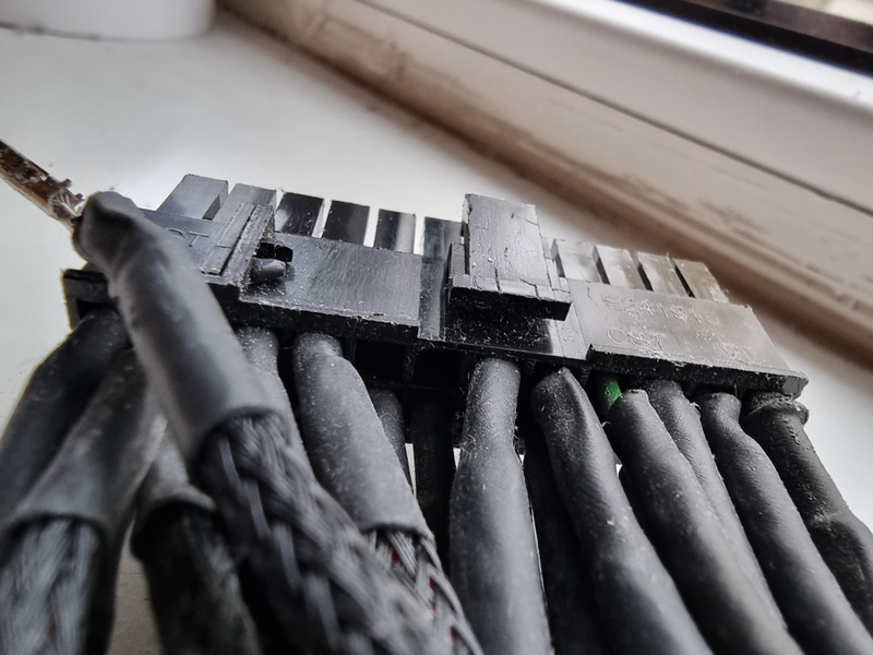

Ik was vandaag mijn pc aan het overzetten naar de nieuwe case en besloot een oude psu te gebruiken die nog in een (weer) andere case zat.
Bij het uithalen van de psu (die ik ooit eens van iemand heb overgenomen, en die de kabels gesleeved had) is er een kabeltje losgeschoten (zie foto).
Nu zijn er dus (misschien onduidelijk te zien) twee mogelijke gaten waar deze in kan. Fifty-fifty of ik mijn mobo opblaas of niet zullen we maar zeggen.
Afbeeldingslocatie: https://tweakers.net/i/nJCIEBiP-4q9pytSDltar4RR-zQ=/800x/filters:strip_icc():strip_exif()/f/image/ZY1lWljKeOV72PDCg585c4pV.jpg?f=fotoalbum_large
Mocht iemand een goede link hebben van hoe je een connector als dit zelf mod en waar de aansluitingen in gaan; prima, kan het best zelf uitvinden, maar ik kan even niet zo snel iets vinden op het net.
Alvast bedankt voor alle reacties.

  • McKaamos
McKaamos
Master of the Edit-button
Afbeeldingslocatie: https://www.smpspowersupply.com/connector_atx_pinout.GIF
Even kijken op dit schema en de draadkleur onder de sleeve checken. Dan zou je de juiste moeten kunnen bepalen.
Als ik t zo goed zie is het de COM (aka common, ofwel massa of min) pin naast de NC (Not Connected)
Linker afbeelding trouwens, want 24pin V2.0 plug.

  • N00bieW1
  • Laatst online: 25-09 22:40
Thank you. Thank you.
