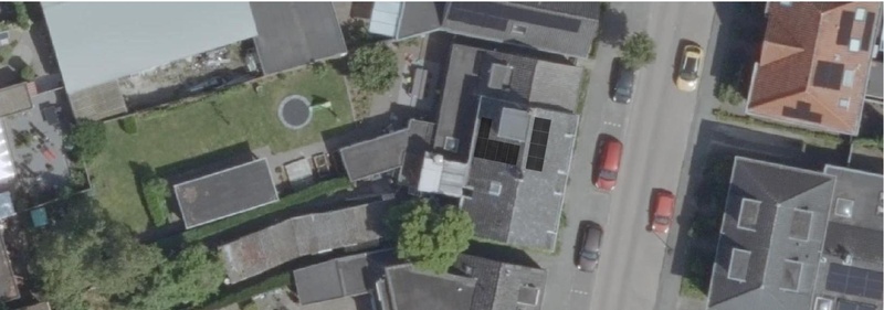

A: Overkapping, plat dak
B: Aanbouw: plat dak
C: Schuin dak, hoek 35,5 graden
D: Schuin dak, hoek 35,5 graden
Beschikbare (dak)ruimte
A: 28m2
B: ongeveer 13m2
C: ongeveer 10m2
D: ongeveer 15m2
Schaduw
Voor A: Boom achterin te tuin waar de zon begin van de avond achter komt
Voor B: Stukje boom van de buren
Voor C & D: Schoorsteen

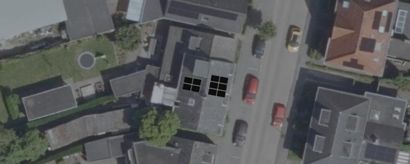

Offerte 1
Afbeeldingslocatie: https://tweakers.net/i/FcSrlWAUABiYa0BGClTOihINcgk=/800x/filters:strip_icc():strip_exif()/f/image/8nYjTM9X0F2C3iuavGmlcZnM.jpg?f=fotoalbum_large
10 x Q Cells Q.PEAK DUO BLK M-G11S+ 405
Huawei 8KTL M1 3 Fase alle panelen optimizers
10 x Huawei SUN2000-450W-P
Huawei Energiemeter
3.312 kWh opbrengst
€ 5.695,00

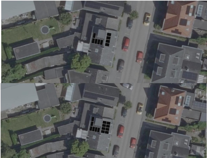

Offerte 2
10 x REC REC420AA Pure-R
Huawei Energiemeter
3.429 kWh opbrengst
€ 6.595,00

Zoals jullie zien, vijf verschillende offertes, vier verschillende legplannen. Wat zou jullie advies hierin zijn?
In verband met het wegvallen van de salderingsregeling zou het meest voor de hand liggende een combi tussen oost en west zijn om zo de gehele dag door op te wekken. Of heb ik dit mis en is een van de andere plannen beter?
Alvast bedankt voor jullie reactie.

  • Ronald
  • Laatst online: 03:51
Plat dak is helemaal niet best voor opbrengst spreiding… de pieken liggen amper 90 minuten uit elkaar… en je moet bijna 20% extra oost west leggen tov zuid om extra kosten en minder opbrengst goed te maken.
En allemamagies Adriaan, gooien we inmiddels 440W panelen op de 290W iq8+ micro’s? De Enphase brigade is echt te maf voor woorden geworden…
Minimaal 8 op oost lijkt realistisch. 6 op west lijkt dat ook. Gewoon doorleggen onder die dakkapel… als het telt liggen die niet in de schaduw.
Enkelfase string omvormer (growatt/goodwe) van 3,6kW zal dat prima kunnen…
Duidelijk onder de 4K lijkt me realistisch gezien de offertes.

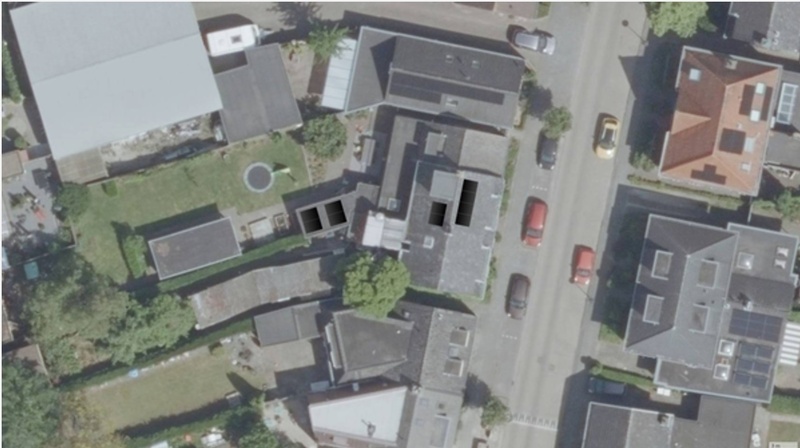

Legplan 14 panelen volgens jouw plan:
Afbeeldingslocatie: https://tweakers.net/i/sU-NB6pdOBLGK246AFIzqvsUvio=/800x/filters:strip_icc():strip_exif()/f/image/7DwhpfnkmqGHucgfEUPpv6wz.jpg?f=fotoalbum_large

Ik zou legplan 14 doen, dan kan je op een mooie zomerdag nog zelf dak A&B vol leggen. Plat dak werkt makkelijker dan schuin.
