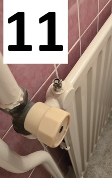

Dit zijn de afmetingen van de radiatoren:
Het getal erachter [?x] geeft aan hoeveel elementen(?) de verwarming heeft (zie ook foto's hieronder)
De dikgedrukte onderstreepte getallen zijn de ruimtes die opgewarmd moeten worden. De rest hoeft alleen niet te vriezen :)
  1. 75x80 cm [1x]
  2. 96x90 cm [1x]
  3. 48x80 cm [2x]
  4. 95x80 cm [2x]
  5. 172x41 cm [4x]
  6. 172x41 cm [3x]
  7. 234x50 cm [3x]
  8. 118x61 cm [2x]
  9. 65x61 cm [2x]
  10. 155x50 cm [2x]
  11. 75x90 cm [1x]
  12. 214x51 cm [2x]
Ik woon alleen en in principe hoeft alleen in de avond en in het weekend het huis warm te zijn. (Ik heb uiteraard geen idee wat de toekomst brengt en of daar iets in gaat veranderen)
De kamer met verwarming 8 zal in de toekomst een badkamer worden (kan goed pas over een paar jaar zijn)
Misschien een beetje overkill maar ik heb alle radiatoren (gedeeltelijk) op de foto gezet (cijfers foto = cijfers lijstje hierboven = cijfers plattegrond)
(wellicht handig om vermogen radiator te bepalen?)

Die radiatoren is ook oude meuk. Heel veel platen met heel veel waterinhoud, dus mooi om je warmtepomp tussendoor mee te deftosten, maar ik zie nergens lamellen tussen de platen. Dergelijke radiatoren doen helemaal niks onder de 50 graden.
Maargoed, 2600 kuub is volgens koevlaas formule ruim 12KW nodig. Dan gaat een 4KW hybride warmtepomp niet veel verschil maken. Misschien in september en mei dat 'ie het redt, de rest van de tijd staat je ketel bij te stoken.

Om je een idee te geven van hoe matig die radiatoren zijn: ik stook met CV op 35-40 graden. Beneden heb ik T22 radiatoren van 3 en 3,30 meter lang en beide 50cm hoog, over de halve lengte hangen daar fans onder. Woonkamer krijgt er in een uur tijd anderhalve graad bij.
Boven heb ik 3 slaapkamers. Twee met T20 radiatoren van 140x50 en eentje met een T21 radiator van 140x50. Dat kamertje met de T21 gaat in een zucht en een scheet naar 19 graden of meer. De kamers met T20 krijg ik niet warmer dan 17,5 graden.
Op lage temperaturen heb je convectie nodig ipv straling, zonder lamellen tussen de platen heb je geen convectie en nagenoeg geen afgifte. Boosten met fans kan je vergeten, ja met een grote ventilator op de voorkant van de radiator blazen.
In jouw geval isoleren en je afgifte op orde brengen, daarna kijken naar wat je verder wilt. Als je het meteen goed doet sla je heel dat hybride over. Jammer van die recente ketel, maar als je straks klaar bent en je hangt hybride op sla je jezelf voor de kop als je voor 100 kuub per jaar nog een gasaansluiting houdt.
Verder is 14 graden aanhouden en dan opstoken naar 18 iets wat een flinke bak energie vraagt elke keer. Jij vindt het nu warm omdat je radiatoren continu warmte uitstralen, met LTV ga je 18 graden echt niet comfortabel vinden.

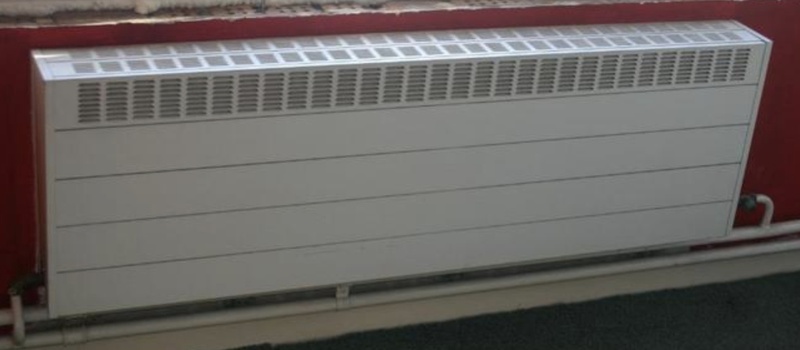

Omdat ik tot de zomer nog offertes heb liggen voor de quatt met 2024 subsidie, speelt deze gedachte nog steeds bij mij (quatt single 6kw en quatt duo 12kw)
Mijn idee was de 3 grote radiatoren (woonkamer en serre) plus 2 kleine (keuken en hal) als tussenoplossing te vervangen voor Jaga ltv radiatoren. Alleen zijn deze krengen ook tweedehands duur. De vloerverwarming komt er waarschijnlijk pas eind 2026.
Nu kwam ik deze radiatoren tegen die eruit zien als de ltv radiatoren. Ik weet alleen niet of dat ook het geval is omdat ze er gewoon hetzelfde eruit zien. Ze zijn denk ik wel wat ouder en kan ik voor een gunstige prijs overnemen. Zijn deze door de hoeveelheid lamellen ook geschikt voor lage temperatuur i.c.m. ventilatoren eronder?
De lengtes zijn 1x250cm, 2x170cm 2x60cm
Afbeeldingslocatie: https://tweakers.net/i/oqgXeyC-TuFRXIDs5QqYXuIYld4=/x800/filters:strip_icc():strip_exif()/f/image/oZryWnWzJjFQbMuYNvprVJBy.jpg?f=fotoalbum_large
Afbeeldingslocatie: https://tweakers.net/i/CHnBvj4SQbv88k9NUianGXIih1E=/800x/filters:strip_icc():strip_exif()/f/image/yTGnKUvROA9SEWDLVaWr7NO0.jpg?f=fotoalbum_large
Afbeeldingslocatie: https://tweakers.net/i/ok6RsAwM9ntWXc6DgAuX7b0Wzq4=/800x/filters:strip_icc():strip_exif()/f/image/Ezt8IRTBi97b89ghX9D5Gy9p.jpg?f=fotoalbum_large
