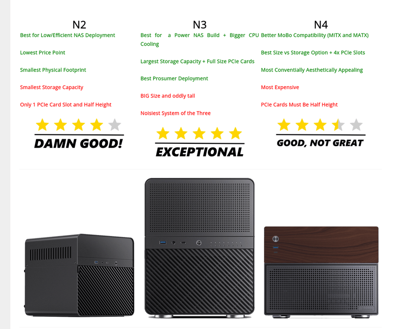

Modernere kasten zijn bv Jonsbo N4 of de Jonsbo N1 (maar die heeft plek voor max vijf schijven), je hebt dan de beschikking over wat snellere USB poorten aan de voorzijde, dat kan makkelijk zijn als je bv een backup op een externe USB schijf wilt maken.

De enige Jonsbo die mij aantrekkelijk lijkt is de uitvoering: Jonsbo N3
De N1 heeft inderdaad maar ruimte voor 5 HDDs en de N4 wordt erg slecht beoordeeld.

Wellicht heb je wat aan deze review: https://nascompares.com/2...onsbo-n4-nas-case-review/
Afbeeldingslocatie: https://tweakers.net/i/w5hnv2TsiDgQAfytssO4H53EUyQ=/800x/filters:strip_exif()/f/image/i6EQxGhNFRxaULz0KdWfYURt.png?f=fotoalbum_large
