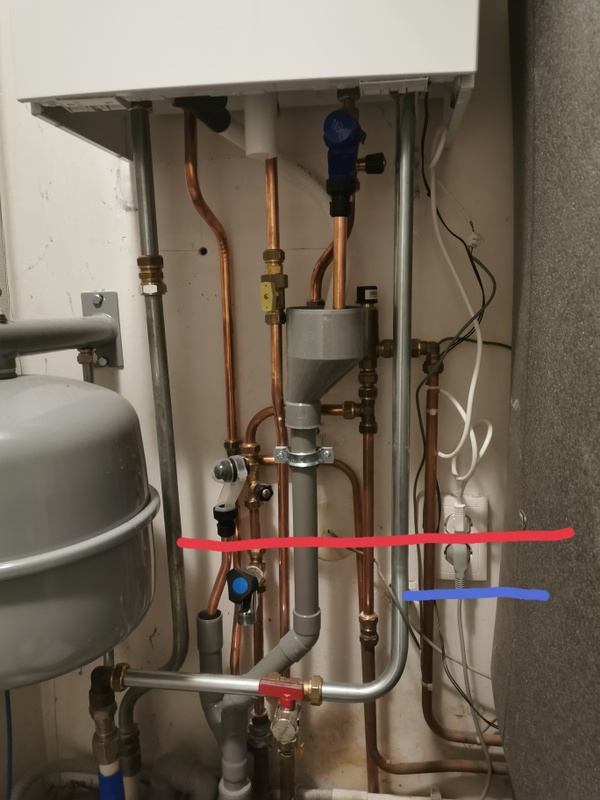

Als uitbreiding om m'n cv installatie wil ik graag een extra radiator plaatsen.
Deze komt in een ruimte te hangen naast de ruimte waar m'n cv ketel hangt.
Misschien denk ik te simpel, vandaar even de vraag, kan ik de radiator simpel op deze manier aansluiten?
Met een T-stuk aftakken op de aanvoer en afvoer leiding.
Afbeeldingslocatie: https://tweakers.net/i/lfuOIH9EBII6pHAd2Z9z06SxwJ4=/x800/filters:strip_icc():strip_exif()/f/image/UHHiakCtd6E6nOKifXJGIrpN.jpg?f=fotoalbum_large
Alvast hartelijk dank voor de reactie.
Maurice

Ja dat kan.. Tstukken 22x15x22 er tussen, en zou bij de radiator wel een voetventiel plaatsen en deze best ver dicht draaien,, anders gaat je ketel straks pendelen..

Je denkt helemaal goed.
MAAR!
Omdat deze radiator zo dicht bij de cv zit is het des te belangrijker om deze goed in te regelen , anders worden andere radiatoren minder goed warm.
(Water neemt de weg van de minste weerstand)
De standaard methode is met een (inregelbare) radiatorkraan en voetventiel.
Persoonlijk voel ik veel voor (een extra?) wattflow inregelkraan in zulke situaties.
Succes ermee!

@BjornHero daarom ook een voetventiel die je flink knijpt... zodat je de radiator kraan nog wel "normaal" kan gebruiken :-)
* SMSfreakie moet hier thuis dus nodig nog voetventielen er tussen lepelen..

Voetventielen zijn eigenlijk de "net-niet" inregelmethode...
Veel gebruikt omdat er geen voor-instelbare radiatorkranen zijn geplaatst.
