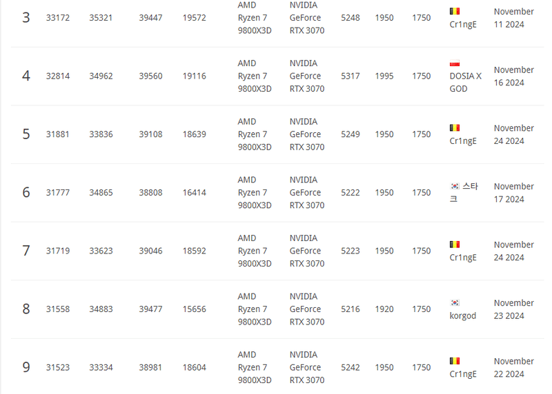

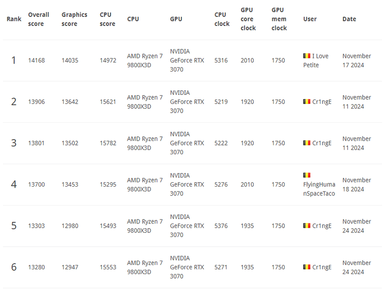

Hoi iedereen,
Ik ben sinds kort gezegend met een 9800X3D. Ik heb daarmee een volledig nieuw systeem gebouwd en daarna uiteraard een schone Windows installatie uitgevoerd.
De dag na de bouw heb ik enkele benchmarks uitgevoerd, deze leken redelijk normaal (hoewel ik ze toen ook al aan de lagere kant vond).
Nu ik twee weken later de benchmarks opnieuw laat lopen, merk ik echter een stevige terugval. Het komt niet meer in de buurt van wat het twee weken geleden was, zie bijgevoegde afbeeldingen voor verduidelijking (User is Cr1ngE, datum van tests staat erbij vermeld).
Firestrike:
Afbeeldingslocatie: https://tweakers.net/i/TF82WKfrE9WVcatMdRCQVKeRE7g=/800x/filters:strip_exif()/f/image/c7oaAjpo5YZnIeGKoeXyqvk4.png?f=fotoalbum_large
Details: https://www.3dmark.com/se...minCpuClock=&maxCpuClock=
Timespy:
Afbeeldingslocatie: https://tweakers.net/i/4vpLNjyjkYoBkEvcpQTOE-EFfh4=/800x/filters:strip_exif()/f/image/dKxjUa7kbuHyFoq7Z8OdB9JB.png?f=fotoalbum_large
Alles lijkt nochtans in orde te zijn. De temperaturen zijn perfect onder controle, er loopt niets extra op de achtergrond (er is wel één en ander bijgekomen op de PC op die twee weken, maar tijdens het testen zou niets in het geheugen mogen gelopen hebben) dus ik maak me wel wat zorgen.
Een stresstest loopt normaal en geeft een "pass" met 98%.
Wat is er hier aan de hand? Ik heb het systeem volledig zelf gebouwd, en maak me uiteraard zorgen...
Kan iemand me helpen bij het begrijpen van deze resultaten en het oplossen van een potentieel probleem?
Alvast bedankt! :)
