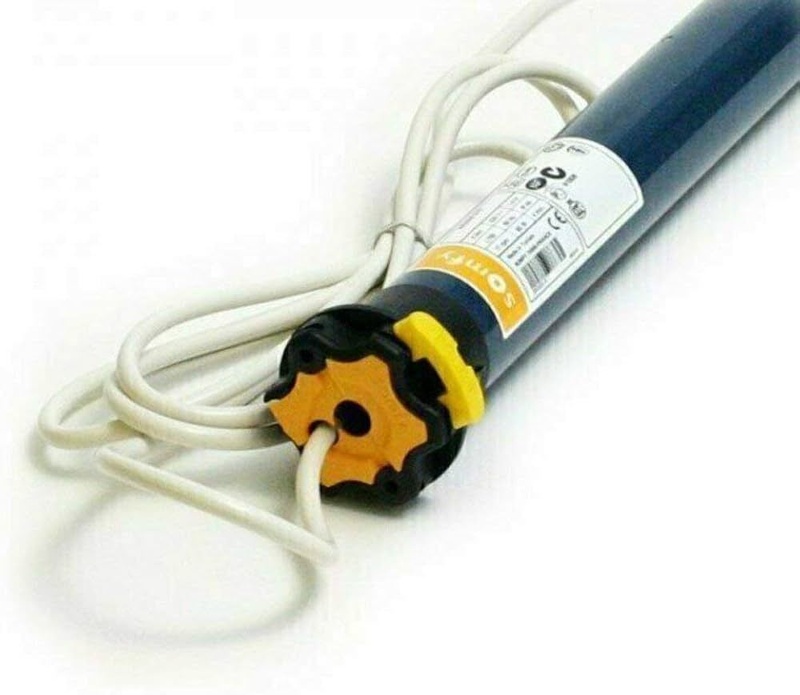

Dat snoer zit waarschijnlijk gewoon standaard aan de zonweringsmotor.
Afbeeldingslocatie: https://tweakers.net/i/1D3L12-yUv_OuIUeHzljsBUWpmI=/800x/filters:strip_icc():strip_exif()/f/image/Rziqb1uyk4VF7vOs3n1w2N0w.jpg?f=fotoalbum_large
  • JMb91
  • Registratie: September 2020
  • Laatst online: 03-07 20:32
Is dat niet gewoon de kabel van de Motor van de zonwering…
Heel handig als deze nog vervangen moet worden ooit een keer.

Xander schreef op maandag 25 november 2024 @ 11:10:
Voor zonwering staat er toch? ;)
Natuurlijk wel. Anders zou je de gemiddelde schemerlamp ook niet meer in een contactdoos op een 16A eindgroep mogen steken.
Klopt inderdaad kabel van de zonnewering.
Excuus het betreft een aannemer(al kan iedereen zich zo noemen, alsook elektricien), die voor het stucen ook de elektra in de muur verwerkt waar nodig. Bij de stopcontacten heeft hij het netjes in flexpijp gedaan. Echter bij deze kabels dus niet. Volgens hem kon het dus geen kwaad omdat het dubbel geisoleerd is. Dat het niet handig is begrijp ik. Vraag die ik nu voor mezelf probeer te beantwoorden is nu alleen: moet ik het nu perse laten openbreken en aanpassen omdat het niet veilig is. Of pas als ik de kabel bijv. moet vervangen aangezien het er nu toch al in zit en het niet onveilig is. Als er niks misgaat in de toekomst besparen we ons het breken.
Thanks voor de reacties!

En hoe zit dit dan met bijvoorbeeld kant en klare Somfy of Hirschman snoeren voor zonwering? dit is ook vaak 4x0,75 en wordt ook gewoon in vaste installaties gebruikt tot lengtes van 10 meter....
Vroeger zat dat achter zo'n impuls schakelaar, waarbij ik vermoed dat het gezien wordt/werd als een lamp. Als een lamp problemen geeft zet je hem ook gewoon uit. Bij een zonwering stop je ook met in/uitvouwen als er rook uit komt.
Maar met de moderne zonwering die continu stroom krijgt, kun je de zonwering niet meer afkoppelen.
Als je controller vol kortsluiting maakt, maar onder de afschakelstroom van je groep blijft heb je gewoon brand.
Je zou dan in de groepenkast de stroom kunnen afschakelen. Maar dan moet je weten waar die zit, welke groep het is etc. etc.
Bij een apparaat met stekker trek je gewoon de stekker eruit.

Ik denk dat 99% van de rolluiken/zonwering etc met Somfy motor tegenwoordig gewoon met lasklemmen zijn aangesloten. Dus zonder stekker of schakelaar.

JMb91 schreef op maandag 25 november 2024 @ 11:11:
Weet uit ervaring dat je aan de motorzijde een stekker hebt zitten.
Heb hier te maken gehad met een kabel die om een voor mij nog steeds onduidelijke reden niet meer voor- of achteruit ging.
