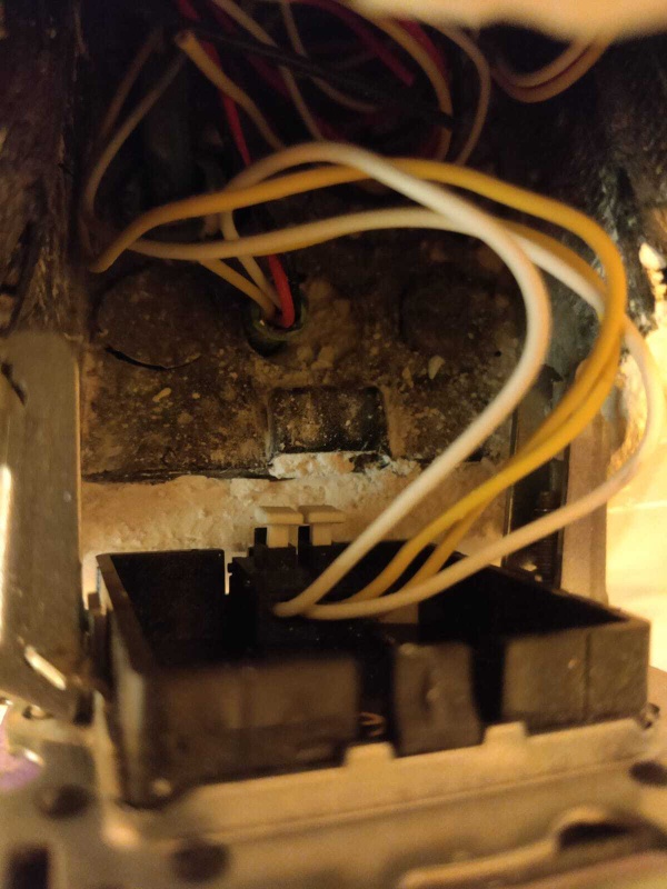

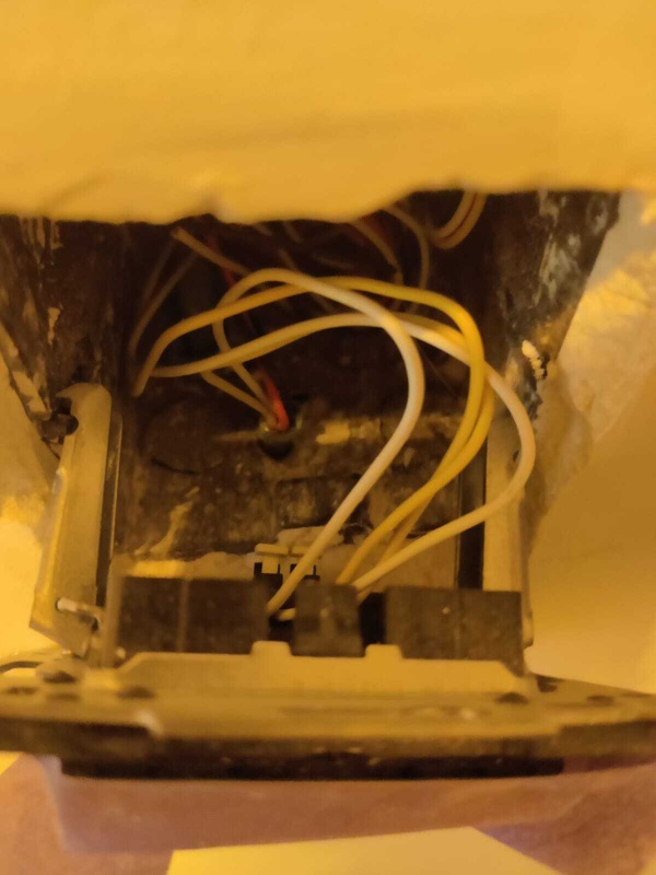

Hallo,
Ik heb in mijn huis niko home control domotica.
In de inkomhal is er nu een schakelaar maar ik zou hier graag een bewegingsmelder plaatsen gezien dit toch veel handiger is.
Momenteel is er een drukknop, kan ikzelf dit aanpassen naar een bewegingsmelder, en zoja, hoe moet ik deze dan aansluiten?
Afbeeldingslocatie: https://tweakers.net/i/RXfAaCiEzLIqtPSwAEJIwWlPebk=/x800/filters:strip_icc():strip_exif()/f/image/3iSo3Nh0c7JMcTH6JH4lWkOY.jpg?f=fotoalbum_large
Afbeeldingslocatie: https://tweakers.net/i/ham_zbtCIP6dQNw2YqJNDQ4VEac=/x800/filters:strip_icc():strip_exif()/f/image/UmrZyttUIaCuUM5xsMZHbiou.jpg?f=fotoalbum_large

Heb je het oude NHC of NHC2?
Bij NHC2 kun je deze gewoon aansluiten op de buskabels voor zover ik kan zien: https://guide.niko.eu/en/...door-motion-detector?l=en
(En programmeren natuurlijk...)

Krijnemans schreef op woensdag 27 november 2024 @ 08:18:
Ik denk de nieuwe gezien deze nog maar recent geplaatst is (nieuwbouw) :p
Maar hoe moet ik deze dan aansluiten?

Is het juist dat ik de 2 witte draden op B1 en de 2 gele draden op B2 moet aansluiten?

  • Krijnemans
  • Laatst online: 16-10 14:33
Zou niet uit moeten maken welke je in welke steekt, als je de kleuren maar bij elkaar doet.
Als je het netjes wilt doen kijk je even bij een andere schakelaar hoe ze zijn aangesloten, dan is het consequent :)

Krijnemans schreef op maandag 2 december 2024 @ 16:24:
Oke, ik ga de gok wagen!
In de nachthal heb ik zo een sensor hangen, ik ga daar even kijken :)

  • Krijnemans
Voor de programmatie kun je dan ook naar die sensor kijken (als die naar behoren werkt natuurlijk...)
