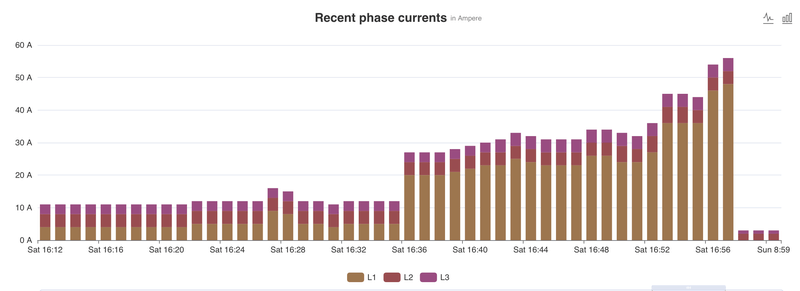

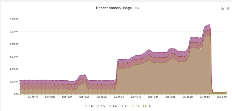

Hallo allemaal,
TL/DR: Enexis bellen en voorrijkosten riskeren, of morgen "normale" elektricien bellen?
Ik heb sinds gisterenavond een probleem met stroom. Ineens gingen alle lampen uit en sommige (hue) spotjes als een gek knipperen. In de meterkast stonden alle zekeringen en aardlekschakelaars gewoon aan. Alles uitgezet, om te gaan kijken waar het probleem zit, blijken van twee van de aardlekschakelaars de testknop het niet te doen (achter beide zitten vier zekeringen). Ik heb een fatsoenlijke multimeter liggen, dus ik ging meten, en nou blijkt dat L1 ongeveer 105V heeft, L2 en L3 gewoon 233V.
Dus ik bellen, eerst naar Enexis. Die kunnen de meter niet uitlezen (ik = privacy junk) maar er staat in het display van de slimme meter wel een driehoekje bij L1. En ik kan hun wel laten komen, maar zij mogen alleen aan de hoofdzekeringen komen, niet aan de rest van de meterkast, dus als het niet de hoofdzekeringen zijn dan is het duur (voorrijkosten). En een echte elektricien kan ik op dit moment natuurlijk ook niet bereiken.
Ik heb wel zelf een P1 lezer (dsmr-reader _/-\o_ ) en dan zie ik bijgevoegde grafiekjes. Nou weet ik niet genoeg van stroom om te weten of dit betrouwbare waardes zijn als er vanalles aangesloten is, maar betekent dit niet dat het haast wel in de hoofdstoppen (die van Enexis dus) moet zitten?
Alvast enorm bedankt voor het meedenken!
Slimme meter is Enexis T210D.
Afbeeldingslocatie: https://tweakers.net/i/ovLm54IVmgKeD4dJwKXAZm3ytNA=/800x/filters:strip_exif()/f/image/Kti3kFyZkjlQl38CEXPe4M1M.png?f=fotoalbum_large
Afbeeldingslocatie: https://tweakers.net/i/npz6FYN-IjOrQqDy6XSUmZkQSX0=/800x/filters:strip_exif()/f/image/nb4rivZWFokNwPIgF2FJiMrs.png?f=fotoalbum_large
Afbeeldingslocatie: https://tweakers.net/i/x5UUk8h_9GwxGP9w69t1m9rEnOM=/800x/filters:strip_exif()/f/image/wcnChiEnGxgG85dS4yHKDQZU.png?f=fotoalbum_large
Afbeeldingslocatie: https://tweakers.net/i/GjzUixmWPteRlV5yu2INua7mj7U=/800x/filters:strip_exif()/f/image/QbFLdunKXpd1n85ASAfrqpIz.png?f=fotoalbum_large

En gezien je verbruik van ruim 35 tot 45A op 1 fase, hebben ze waarschijnlijk gewoon je 25A hoofdzekering vervangen omdat ie gekapt was?

Wat een gigantische onbalans trouwens, 32ampere op L1 ?
Heb je een EV en laad die monofasig op ?
Wat is je Amperage van je binnenkomende hoofdzekering?

Hallo allemaal, nogmaals enorm bedankt voor al jullie reacties. Enexis is inderdaad langsgeweest en de hoofdzekering van L1 was inderdaad kapot. De (overigens zeer vriendelijke) monteur verklaarde die 105V met iets als "inductiestroom" of zo omdat je tov de 0 meet? Snapte het niet helemaal. Anyway, de zekering hebben we doorgemeten en die was echt kaduuk. En inderdaad, is een enorme disbalans. Daar had ik eerder niet echt naar gekeken (want er was niks aan de hand) maar ik ga het nu wel in de gaten houden. @alexke1988 Ook goed geraden: inderdaad een elektrische auto die op één fase laadt. Die ga ik in ieder geval omruilen met L2 of L3 :)
Jullie zijn geweldig, echt heel fijn dat meedenken en het advies!! 🤩

Wel jammer trouwens, er bleek op L2 een 35A zekering te zitten, die moest 'ie toch echt vervangen door een 25A :+
Zat er op L1 ook een 35A-zekering? Want je ging toch wel ver door het plafond met 47 a 48A op 1 fase.. en nogmaals hoe is je laadgroep afgezekerd?

Nope die was 25A. Elektricien keek er niet heel erg van op geloof ik, dat dat voor relatief korte duur wel gaat.
Laadgroep is overigens wel voorbereid op 3 fasen, de auto gebruikt er slechts een. Zit dus een 3-fase zekering van 32A op. Ook dat vond hij niet gek.

Als je afgezekerd bent op 3x25A zou ik sowieso proberen om elke kring daar altijd onder te houden en de laadstroom van de wagen dus te beperken tot een 20A. Ja, dat gaat een stuk langer duren om te laden, maar je ziet hier het resultaat.
Een 25A zekering heeft geen enkel probleem met een belasting van 30A, al ben je op zo een moment wel degelijk de zekering aan het warm stoken en het filament aan het beschadigen. Als je dat langdurig doet krijg je een resultaat zoals je net hebt gezien.
Sowieso horen alle zekeringen achter je hoofdzekering een lagere waarde te hebben. Een 32A zekering terwijl je hoofdzekering slechts 25A is, is gewoon dom. De eigen zekeringen kan je herbewapenen of zelf vervangen. Die hoofdzekering niet. De monteur kan het dan wel negeren of er zelfs mee lachen (hij wordt goed betaald om die storingen in het weekend op te lossen), maar het is gewoon niet goed.
