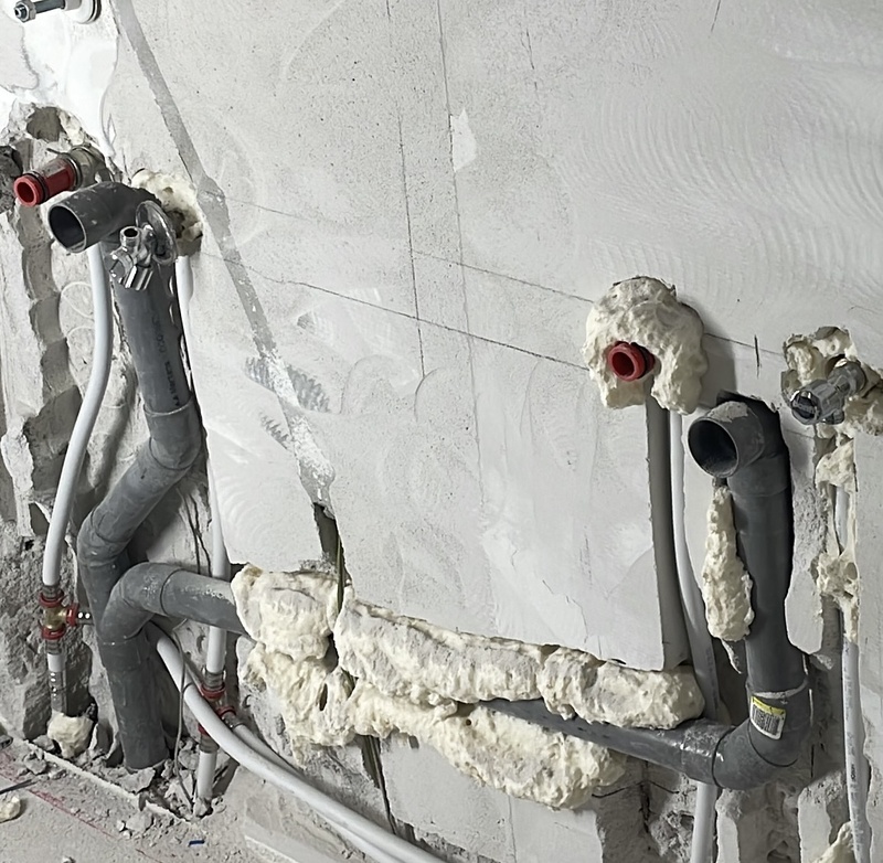

Hallo,
We zijn bezig met het aanpakken van de badkamer en ik ben benieuwd wat de kenners of loodgieters op dit forum van het uitgevoerde werk vinden.
Ik ben zelf een leek op dit gebied en vind het lastig om te beoordelen of alles goed is gedaan. Stiekem ben ik altijd bang voor lekkages :D.
We hebben een tweede kraanaansluiting laten maken en ook meteen een warmwaterleiding naar zolder laten leggen, zodat we in de toekomst een badkamer op zolder kunnen maken.
Het gaat vooral om de gebruikte verbindingen en aansluitingen, en specifiek de overgang van een 14mm naar een 16mm waterleiding. Dit is gedaan omdat er al een 14mm leiding voor warm water in de woning lag, terwijl de nieuw aangelegde leiding vanaf boven naar de badkamer 16mm is.
Het is niet dat ik het werk niet vertrouw, maar nu alles nog open ligt, zou ik graag de mening van iemand anders willen horen. Wat vinden jullie?
zie foto’s Afbeeldingslocatie: https://tweakers.net/i/KrUyQDkjrfvQhP0nrlXgIl5Yztc=/x800/filters:strip_icc():strip_exif()/f/image/ubRQCvF4qbLsjUobLUV8nhd8.jpg?f=fotoalbum_large
Afbeeldingslocatie: https://tweakers.net/i/q_MXjo0Mnv0bcv8F0XajimOj_ao=/x800/filters:strip_icc():strip_exif()/f/image/t48T18Mhzfz4nXouB4oNKJ5Y.jpg?f=fotoalbum_large
Afbeeldingslocatie: https://tweakers.net/i/H6GBdRnv0F85L0kjerlT-pUYCSU=/800x/filters:strip_icc():strip_exif()/f/image/Yhtuuc5IrQ0d2hfgJJ2JQnVe.jpg?f=fotoalbum_largeAfbeeldingslocatie: https://tweakers.net/i/MxpzUVmpD83wUpyUDwCBIgRMPuY=/x800/filters:strip_icc():strip_exif()/f/image/cTZ57wBJ6xRxzAYQsTwbNnd0.jpg?f=fotoalbum_large

je zou als je heel bang bent voor lekkages kunnen vragen om het af te persen en een afpers rapport. waarbij de leiding onder een grotere druk afgeperst wordt. verder een sokje meer of minder zou ik mij niet echt druk om maken. mits hetzelfde merk is gebruikt zelfde specificaties etc. maak even een close up als je wilt..
(en ja er had beter een t-stuk 14-16-16 gebruikt kunnen worden maar als die niet in de auto ligt is een sokje extra zoals hier is gebeurd een prima oplossing. )

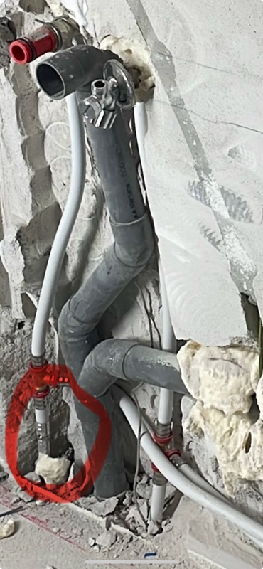

Kun je visueel checken dat elke koppeling geperst is?, als van alle koppelingen de metalen huls rondom iet-wat ingedeukt is, dan is alles ok, als er één is die dat niet is.. is die koppeling niet geperst en zal gaan lekken.
Niet geperst:
Afbeeldingslocatie: https://tweakers.net/i/eFICrgpr8eIL3DknGew2Nr52vJg=/fit-in/4920x3264/filters:max_bytes(3145728):no_upscale():strip_icc():strip_exif()/f/image/E8sPOeoaC8nvI6iBhv6g5Gb6.jpg?f=user_large
Geperst:
Afbeeldingslocatie: https://tweakers.net/i/0ezuIo0hfTKTXGiiVWLgxR8hZMc=/fit-in/4920x3264/filters:max_bytes(3145728):no_upscale():strip_icc():strip_exif()/f/image/ZI5NSbzWiUlp1hgMnHumJiOb.jpg?f=user_large
Ik weet niet als je bij jou gebruikte type koppeling kan checken als de buis vóóraf persen ver genoeg in de koppeling is ingedrukt, bij de koppelingen van Uponor is dat door een gaatje te zien.
[ Voor 61% gewijzigd door natural colour op 24-11-2024 08:40 ]

natural colour schreef op zondag 24 november 2024 @ 08:26:
Niet geperst:
Geperst:
Alles is geperst dat weet ik zeker.
  • pagani
Zie ik nou de koude en warme leiding knuffelend tegen elkaar aan geplaatst? Dat lijkt me niet volgens de normen.

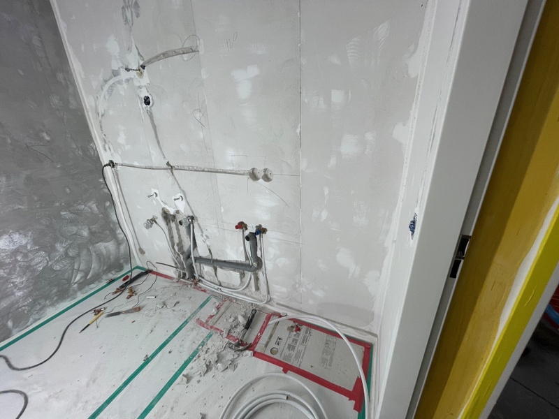

de 3 ( elektra) draden die over de horizontale afvoer lopen, staat daar stroom op.
Of zie ik het niet goed ,en zijn het aarde draden, want mocht er ooit een probleem zijn met je elektra dan is dit niet zomaar te vervangen.
En rechts moet er volgens mij ook nog een aarding aan, of is dat wel gedaan maar niet zichtbaar.
Nee ik ben geen loodgieter of elektro man.

moca007 schreef op zaterdag 23 november 2024 @ 21:16:
Over het loodgieterswerk kan ik niet oordelen, maar de blote VD-draden van de elektrakabel die nu in het pur zitten is onacceptabel. Dat moet echt hersteld worden voor het stucwerk en tegels tegen de muur gaan.

FredvZ schreef op zondag 24 november 2024 @ 13:11:
Is dat niet gewoon de aardedraad?
Edit; nee, je hebt gelijk, keek naar de verkeerde foto. Dat hoort zo niet.
Volgens mij is dat aarde draad.
Ik ben morgen in de woning en zal dit even nakijken.
Zie foto Afbeeldingslocatie: https://tweakers.net/i/Dhb4S1kTWTkyqRci55NX3p5U61U=/800x/filters:strip_icc():strip_exif()/f/image/7yqIXzfYM4dC3vlMazyJrrc0.jpg?f=fotoalbum_large

ouwefreaker schreef op zondag 24 november 2024 @ 13:05:
Aarding is alleen links gedaan, moet dit ook bij de rechterkraan? In ons huidige huurwoning ook nieuwbouw paar jaar oud is alleen de linker kraan geaard.
  • mjl
  • Laatst online: 16-10 00:05
mjl
Ugh
Ik zou inderdaad de koude en warme leiding van elkaar afhouden en überhaupt de leidingen isoleren. Als ze tegen elkaar aanliggen kan de koud waterleiding opwarmen maar niet zo warm dat eventuele bacteriegroei voorkomen/gedood wordt.
Van 14 naar 16mm: zoals je aangeeft is het een budget beslissing, mooiste is zo dik mogelijke leidingen te gebruiken om zo min mogelijk drukverlies te hebben. Qua lekkage hoeft dit geen issue te zijn.

  • Koffie-Verkeerd
Koffie-Verkeerd
Kiss my rusty sheriff's badge
Ik vind de pvc-buis aan de linkerkant wel heel ver naar voren komen.
Die aan de rechterkant lijkt schuin naar beneden te wijzen maar dat kan ook gezichtsbedrog zijn.
Heb je ook al gecontroleerd of alles wel ver genoeg in de wand zit i.v.m. de afwerking?
De warmwaterleiding en de koud waterleiding mogen elkaar niet raken om, zoals al gemeld, te voorkomen dat de koud waterleiding opgewarmd wordt door de warmwaterleiding.
Ook geef je aan: ".....en ook meteen een warmwaterleiding naar zolder laten leggen, zodat we in de toekomst een badkamer op zolder kunnen maken."
Dat betekent dat dat hele stuk warmwaterleiding wat de eerste tijd niet gebruikt gaat worden (weken, maanden, jaren?) een potentiële legionellabron kan worden. Totdat ie in gebruik genomen gaat worden is het een "dode" leiding.
Een "dode" leiding mag meen ik niet langer zijn dan 15 cm.

Volgens mij is dat net andersom: hoe dunner de leiding, hoe meer druk.
Als je een tuinslang dichtknijpt (=vernauwing) spuit het water er harder en verder uit.
Warmwaterleidingen worden daarom meestal in 14mm mlc buis uitgevoerd.
Het klopt warm water leiding gebruiken ze juist dunner leiding ivm druk, al moet ik zeggen met 16mm heb ik boven prima druk. Zit nu alleen met verhaal van dode leiding.

moca007 schreef op zondag 24 november 2024 @ 19:09:
Nogmaals ik ben geen loodgieter of elektro man, maar als ik het uit zou voeren dan zou ik dat wel doen , ook met je rechter kraan kan het verkeerd gaan, maar ongetweifeld zijn hier betere experts dan ik.
