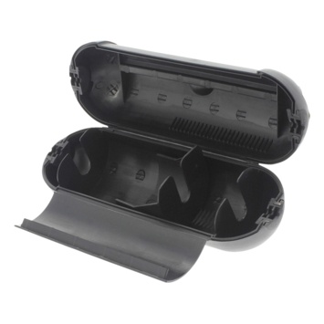

DIe smartplug is absoluut NIET geschikt voor buiten met zijn IP20 rating
Ik heb vorig jaar dit ding gekocht; Afbeeldingslocatie: https://tweakers.net/i/-lZsc4YRDg2q6dE9j3fJIu4xjlk=/fit-in/4920x3264/filters:max_bytes(3145728):no_upscale():strip_icc():strip_exif()/f/image/2Ur0EDFFB2xThuO7iwSt3BFP.jpg?f=user_large
Als je het plastic middenstuk eruit knipt/zaagt dan past hier de smartplug + verlengkabel in en heb je het 'redelijk' waterdicht.
