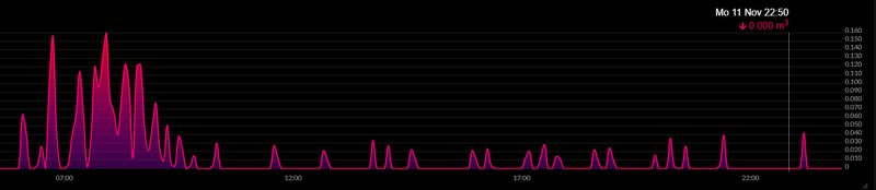

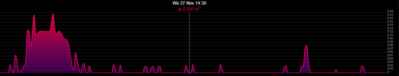

Hi,
Ik heb thuis een Intergas Xtreme 36 met Tado aansturen. De temperatuur staat de hele dag op 17 graden. Ik merk dat de CV steeds aan springt door de dag heen. Als ik via Homewizard het gasverbruik bekijk, lijken dit steeds korte piekjes (ongeveer 3 á 4 per uur).
Is dit verwacht gedrag? Is het niet beter als de ketel gewoon zachtjes aan blijft, in plaatst van steeds opnieuw opstarten?
Nick

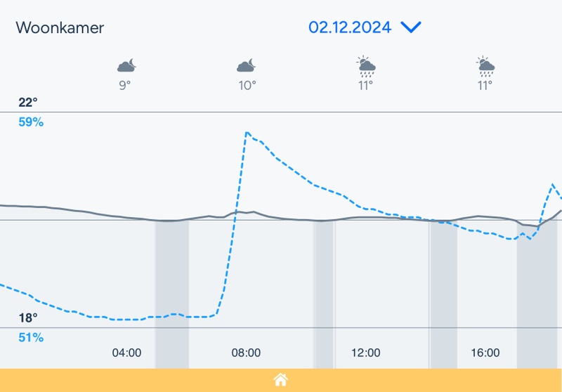

Ik heb het vandaag even in de gaten gehouden, slaat niet echt alleen aan als ‘ie op of onder de ingestelde temperatuur komt en blijft dan stoken tot (bij bijvoorbeeld ingestelde temperatuur van 20 graden) 20.2 graden. Afbeeldingslocatie: https://tweakers.net/i/GKXpce4TFhRqgqzFnCQDyfcVKak=/800x/filters:strip_icc():strip_exif()/f/image/FeMkmCnIbiXmlRqEghFxULVW.jpg?f=fotoalbum_large

THE_BASE schreef op maandag 2 december 2024 @ 18:35:
Ik heb het vandaag even in de gaten gehouden, slaat niet echt alleen aan als ‘ie op of onder de ingestelde temperatuur komt en blijft dan stoken tot (bij bijvoorbeeld ingestelde temperatuur van 20 graden) 20.2 graden. [Afbeelding]
Dus hij blijft telkens branden tot de temperatuur bereikt is?
Hier is dat niet zo, hij piekt steeds heel even (kleine warmtevraag uit Tado) maar de temperatuur blijft zakken, dus ik snap eigenlijk ook helemaal niet waarom Tado dat blijft doen.

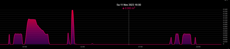

nickvdruit schreef op woensdag 4 december 2024 @ 18:58:
Dus met een andere thermostaat lukte het wel een constant gasverbuik te hebben?
Het is lastig vergelijken in homewizard omdat elke buitentemperatuur/dag natuurlijk om een ander gedrag vraagt dan de volgende dag. Maar als ik kijk naar een 'stookdag' van een jaar geleden, novemver 2023, toen de T6 er hing, dan zie je geleidelijke curves en lange rustpauzes.
Afbeeldingslocatie: https://tweakers.net/i/CcSAZP2j024ciBGNn8ZeoXYHVgU=/800x/filters:strip_exif()/f/image/U1um9ZhOaM7i4HhapaQWvttb.png?f=fotoalbum_large
