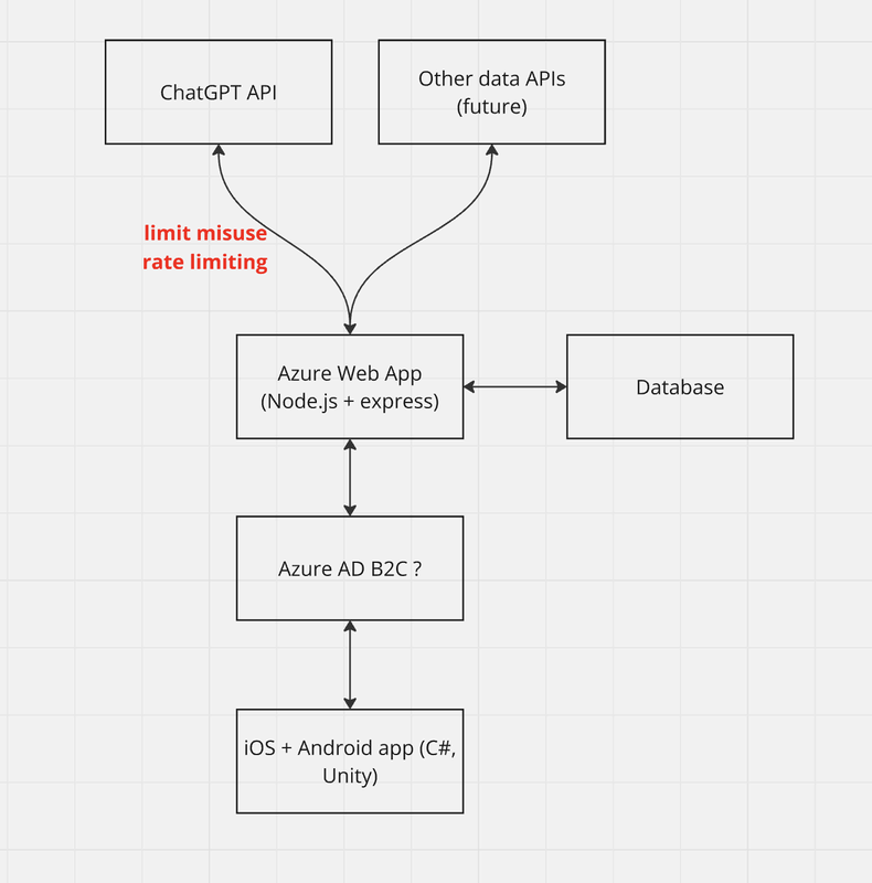

Ik heb een app gemaakt in Unity (C#) voor iOS en in de toekomst wellicht Android, waar ik ChatGPT functionaliteit aan wil toevoegen.
Unity ken ik goed, maar mijn kennis van backends en dat soort dingen is beperkt (heb wel eens een Node.JS appje op azure gedraaid en ook static web apps, maar daar stopt het.
Mijn vraag is wat een goede opzet kan zijn voor ChatGPT integratie in een app? Met ook user login (login with Apple, Google, Facebook etc) en op een manier dat het risico voor misbruik van de ChatGPT api zo minimaal is.
Aangezien ik Azure een beetje ken wil ik het graag bij die cloud provider houden, tenzij er een goede reden is om voor AWG of GC ofzo te kiezen.
Ik heb de volgende setup bedacht, maar is dit een goed begin? Welke details moet ik in overweging nemen?
Klopt het dat de app via Azure AD met het backend zal communiceren?
Afbeeldingslocatie: https://tweakers.net/i/bPuLSjBSk4SMqJEoD7ZjKXwx3HA=/x800/filters:strip_exif()/f/image/Ci1YZAUFWKzn71POMQ12FQHt.png?f=fotoalbum_large

Offtopci: ik vroeg ChatGPT om het diagram te tekenen :D :D :D

Wat beoog je te bereiken met die ChatGPT integratie?
Is het de bedoeling dat gebruikers een eigen account gebruiken bij ChatGPT? Of zoek je puur een authenticatiemiddel voor je app?
