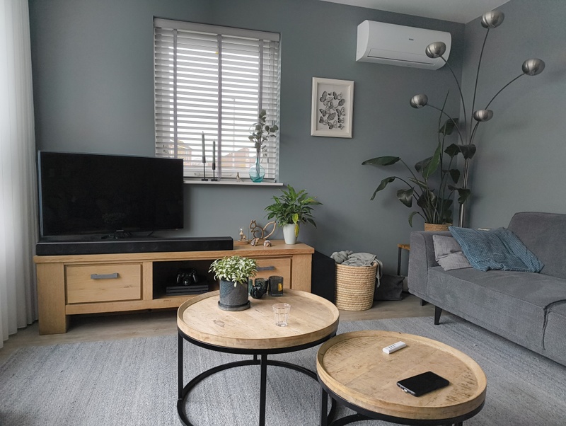

Het 'grootste' issue bij de C4 is de groene waas als je onder hoek kijkt. Dat zal bij ons ook het geval zijn. Ik voeg even een foto toe van de zithoek, waar we geen aanpassingen aan willen doen.
Afbeeldingslocatie: https://tweakers.net/i/-ROTbxJHRfOE-ASsQOllPIRfr8E=/800x/filters:strip_icc():strip_exif()/f/image/05mW2HFErnR8bBQXWH1BHUXr.jpg?f=fotoalbum_large

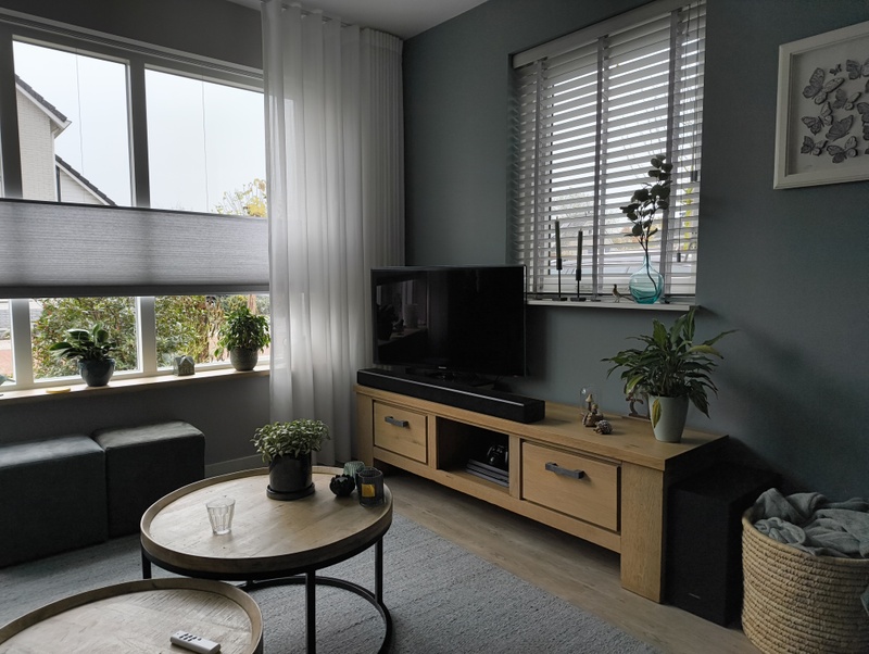

Links van de tv zit een groot raam, wat deels afgedekt wordt door inbetweens. De lichtval op het scherm zal niet veel zijn, omdat links van de tv het noorden is.
Afbeeldingslocatie: https://tweakers.net/i/NCyVVGOzdQIzt1MiwvX_u1at2Yk=/800x/filters:strip_icc():strip_exif()/f/image/lPpDE2yHChhb6g2tjC9fxjip.jpg?f=fotoalbum_large
Een ander ding waar ik op dit moment last van heb, is reflectie. Dit is nu, met name overdag, storend aanwezig tijdens tv kijken. Dit zou te maken kunnen hebben met de felheid van het scherm. Ik verwacht dat een nieuwe tv een hogere helderheid heeft en dit de reflectie iets zal verminderen.

Er is op dit punt niet echt een zinnig onderscheid tussen beide merken te maken: In beiden zit een WOLED-paneel en beiden hebben een glanzende afwerking, dus beiden zullen wat spiegelen. Het enig dat ietwat verschil kan maken is de anti-reflectiecoating, waarvoor LG en Samsung hun eigen formules hebben, maar daaruit kun je niet echt stellen dat de één beter is dan de ander. Hooguit persoonlijke voorkeur, dat zou je met eigen ogen moeten bekijken.
Destijds heeft Tweakers een lichtopbrengst van 267cd/m² voor je huidige televisie gemeten. Je nieuwe televisie kan daar met een factor 3 overheen of factor 2 in SDR. Dat alleen al zal de ergernis aan spiegelingen fors verminderen.

De S9xD spiegelt minder dan de C4, een alternatief is de LG B4 deze heeft een semi-glossy toplaag. Kijkend vanuit die hoek en in die opstelling zul je altijd last hebben van het reflecterende raam. Al zal een semi-glossy afwerking wel een aardige slok op de borrel zijn.
Qua lichtopbrengst gaan de 42'' en 48'' modellen zeker geen factor 2 in SDR vergeleken met jouw huidige TV, zal eerder rond de 300 cd/m² zitten bij een 25% window (representatief voor praktijkgebruik). Dit gezegd hebbende oogt OLED helderder dan LCD, je gaat er dus sowieso op vooruit.
Imo valt Samsung af door het gemis van Dolby Vision, slechter bouwkwaliteit en matige Quality Control. Ik zou de keuze maken tussen de C4 en B4.
