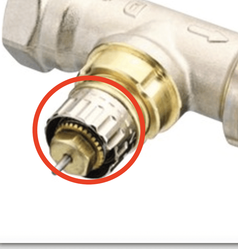

Bijvoorbeeld, ja. Ik heb deze ook op mijn radiatoren. Via de voorinstelling op de knop kan je de juiste flow instellen afhankelijk van de afmetingen van elke radiator. Meteen dus je hele huis waterzijdig ingeregeld :)

Bedoel je dan buiten de radiatorknop om? Of bedoel je met een knop die er bijgeleverd wordt?

MightyFool schreef op zondag 24 november 2024 @ 12:18:
Deze ring kan draaien, daarmee stel je de voorinstelling in.
