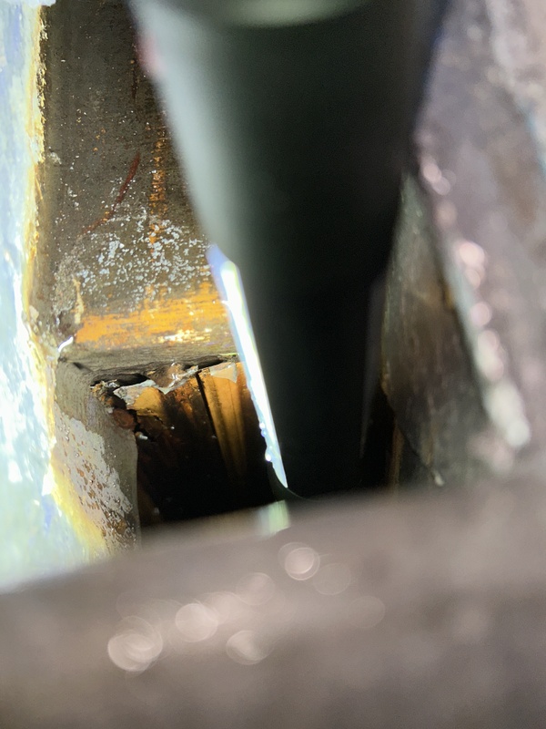

De overgang van een horizontale loden regenwaterafvoer naar een verticale koperen (inbouw) regenpijp lekt. Dit komt door een scheur in de verticale koperen pijp. Mijn vraag is hoe dit het beste te repareren.
Volledig vervangen koperen regenpijp is heel ingrijpend aangezien de constructie dan compleet uit elkaar moet. Ik wil het lek plaatselijk dichten via de gemaakte opening aan de bovenkant.
Ik denk aan gebruik van bitumentape. Of Bison rubber seal tape en naden afwerken met rubber seal coating. Van belang is wel dat het blijft zitten en niet losraakt en uiteindelijk het riool verstopt. Gaat dit werken of heeft iemand andere ideeën?

...Afbeeldingslocatie: https://tweakers.net/i/biGZukMVKGNYQUQGYlsqKfrNYkw=/x800/filters:strip_icc():strip_exif()/f/image/dx4xZEO4xE5TjRdxNtzP0F9f.jpg?f=fotoalbum_large

Gewoon een hoek er in met mof spie ? Op de foto kan ik echt niets zien btw

Loden afvoer en een koperen pijp? wat een bijzondere constructie.
Op je foto is het allemaal erg onduidelijk maar als je dat lek aan de buitenkant van die pijp kan plakken dan kan er iig niets losraken en ergens iets verstoppen. Hou er wel rekening me dat die hele pijp dan waarschijnlijk overal slecht is en de kans op verder scheuren/slijten enorm is. Je zult uiteindelijk toch de pijp moeten vervangen. Beide links zijn lapmiddelen en geen definitieve oplossingen al worden ze best vaak zo gebruikt.
