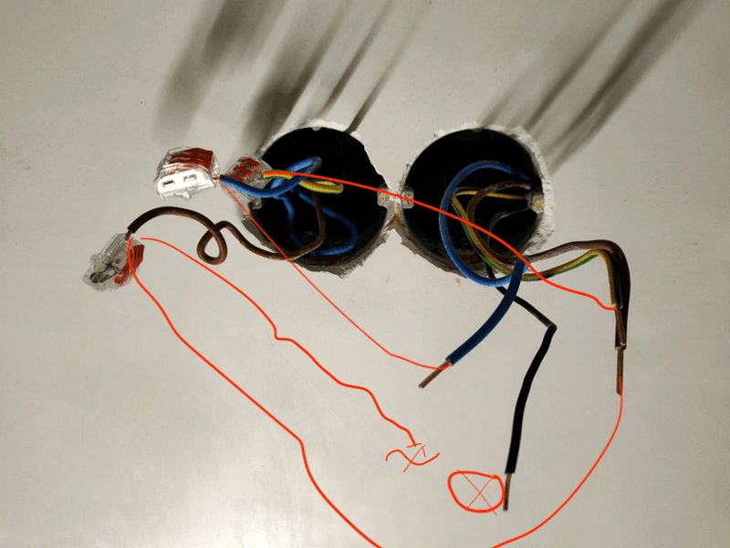

Ik heb hulp nodig met het installeren van wcd+dimmer links zijn de draden die uit de centraaldoos komen (aarde/blauw/bruin). Rechts komt de dimmer en de draden gaan naar een lasdoos waar deze worden opgesplitst voor de lampen en nog een stopcontact (aarde/blauw/bruin+zwart). De elektricien heeft dit destijds aangesloten dus verwacht dat dit goed zit. Nu kom ik niet helemaal uit de aansluiting. Eerst alles uit de centraal op het wcd. Dan aarde+blauw direct op het wcd. Bruin in de lasklem naar dimmer en door en zwart enkel in de dimmer? Is dit juist anders graag hulp/schema.Afbeeldingslocatie: https://tweakers.net/i/nsg72x0zdOoDhr8ln1pEiUHStW4=/800x/filters:strip_icc():strip_exif()/f/image/2JIXGH6iULzUPRTJ3BU8fMlF.jpg?f=fotoalbum_large

Eigenlijk heel eenvoudig:
Blauw: beide op de nul van de WCD aansluiten. Als het goed is heb je daar 2 gaatjes om draden in te drukken. Dat is om door te lussen.
Groen/Geel: beide op de aarde van de WCD aansluiten.
Bruin: beide in de lasklem steken. Daarnaast doe je nog een korte bruine draad van de lasklem naar de dimmer, anders heeft die geen fase.
Zwart: deze gaat van de uitgang van de dimmer naar de lampen toe.
EDIT: volgens mij is dit exact wat je zelf ook zegt, op de korte bruine draad na.
Dan nog een tip van flip: Maak de gestripte stukken van de draden in de lasklem korter. De richel die er op zit is om de gestripte draad tegen aan te zetten. De isolatie van de draad moet dan net op de rand van de lasklem komen.

Thanks! Dan was ik er bijna
