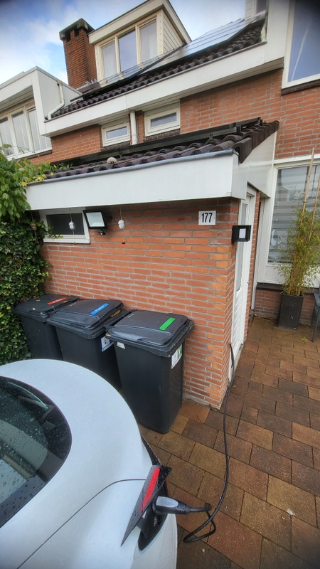

Buitenunit:
Afbeeldingslocatie: https://tweakers.net/i/ZkPSh8e5Yb5raCYFGpB5GWG4pbM=/x800/filters:strip_icc():strip_exif()/f/image/ksQcuDYfIcNR1KfSrfXsEEpw.jpg?f=fotoalbum_large

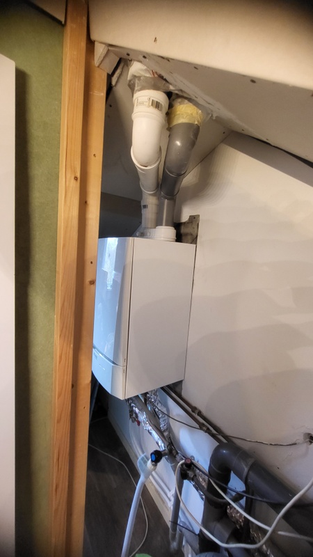

Binnenunit:
Afbeeldingslocatie: https://tweakers.net/i/zeYJTDaQpIwSnbXKLaqEnfpzu0E=/x800/filters:strip_icc():strip_exif()/f/image/sO507f1TqVN1l8YMm49KABQQ.jpg?f=fotoalbum_large
