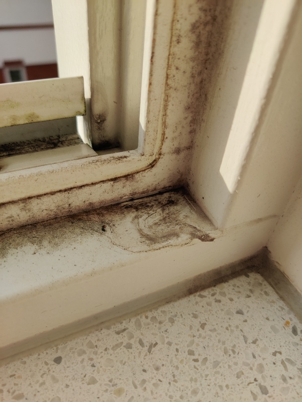

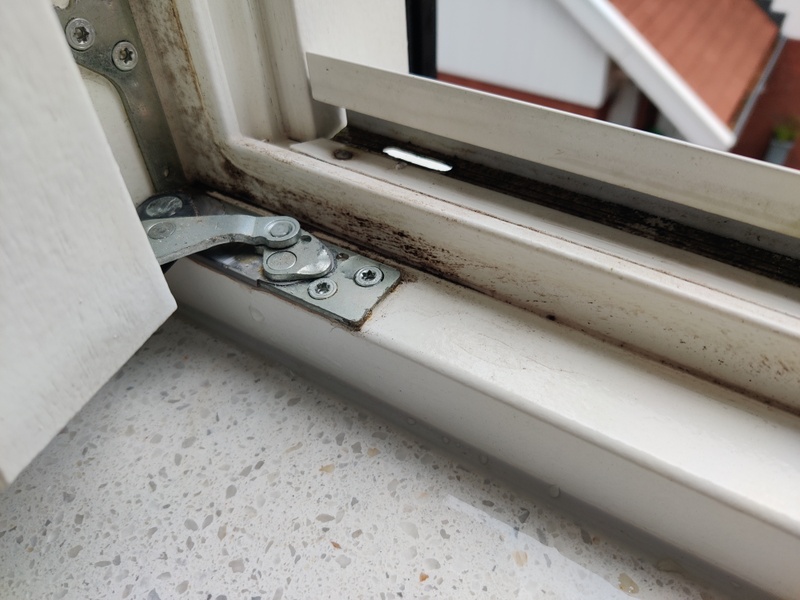

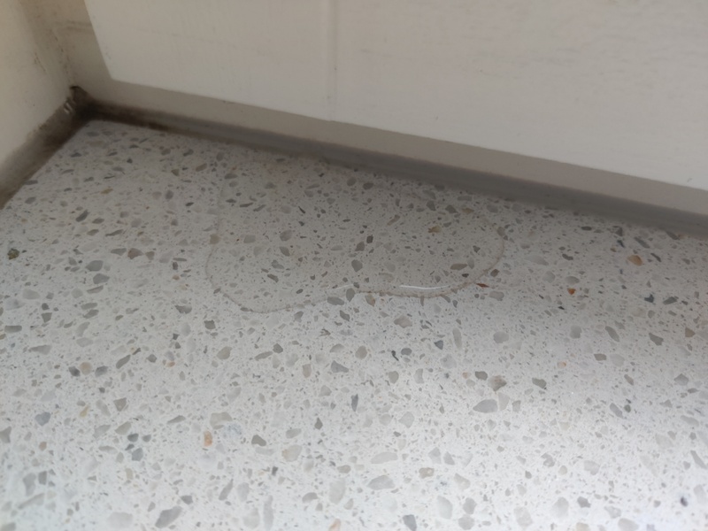

Wij wonen in een relatief nieuw nieuwbouwhuis, 5 jaar geleden laten bouwen. En de laatste tijd hebben we last van water wat onder de raamranden vandaag komt.
Afbeeldingslocatie: https://tweakers.net/i/d6pXX2b4W3LZZ5IsELCU4LJQZ3w=/800x/filters:strip_icc():strip_exif()/f/image/77qsMvI5SEURWLTIZrc6QjJH.jpg?f=fotoalbum_large
De bouwer zegt dat een afstelling van het raam zou zijn of overdruk of condensatie. En dat het niet onder de garantie valt. Het gaan om een smal raam op zolder, wat eigenlijk alleen in de zomer op de kantelstand staat. Als ik het openmaak zie ik zwarte aanslag die wellicht op vocht kan wijzen.
Afbeeldingslocatie: https://tweakers.net/i/QuHIcLq7qw1NV6NfOyNJyvHwnL8=/800x/filters:strip_icc():strip_exif()/f/image/zl3yS6c7b2fBDB9xyJqWuEgB.jpg?f=fotoalbum_large
Mijn vragen zijn ongeveer dit, is dit een afstellingsprobleem en mag dat voorkomen bij een "nieuw" huis?
De bouwer was heel goed in het opleveren van het huis, maar is vervelend terughoudend met alles wat met nazorg te maken heeft. Volgens hen valt zo'n beetje niets onder de garantie, dus ik wil niet blind varen op hun oordeel.

Ik heb niets ergens vanaf gehaald, het raam is op de derde verdieping. Ik snap niet helemaal welke foto je wil zien, maar ik probeer er een paar. Het raam doe ik nooit op die manier open, dus ik had het vocht en de aanslag nog niet eerder gezien.
Er lijkt vocht te zitten tussen het kozijn en de rubberen rand van het raam.

Dit vooral en daarna even een foto van het hele kozijn voor de beugels waar het raam tegen het kozijn getrokken wordt met de (stelbare) palletjes.
Met het deel dat op de foto staat is volgens mij niet heel veel te stellen. (Al heb ik zelf variant die links-rechts stelbaar is.)

Zou vooral even goed schoonmaken en de rubbers vooral, die verzorgen de waterkering. Er lijkt al rommel tussen te zitten en dan kan water gewoon naar binnen sijpelen.
De oorzaak kan zijn dat die rubbers op een gegeven moment niet lekker meer afsluiten. Dan kun je proberen je raam afstelling strakker te maken zodat het beter aandrukt maar ooit zullen de rubbers vervangen moeten worden bijv.

Dit is ook geen lekkage, maar gewoon een kwestie van je raam afstellen inderdaad.
Je ziet duidelijk dat het raam daar niet goed sluit, gezien de viezigheid op het (binnen)kozijn.

Hiervoor na 5 jaar nog bij je bouwer aankloppen zonder eerst zelf goed te kijken. Ik snap wel dat hij dat een beetje irritant vindt. ;)
Het ziet er inderdaad uit dat het raam beter afgesteld moet worden en dat er ook al een tijdje spraken is van enige doorlating.

Bij de foto die je van buitenaf genomen hebt zie ik 1 6 kant kop, de andere zijn torx, probeer de zeskant met een inbus een beetje te draaien en kijk goed of je het raam ziet bewegen. Ik ken het systeem niet maar vermoedt dat er zo iets mee te verstellen valt, zo ook op de vertikale inbus.
Bij de sluitpunten nokjes op de dorpel , en onderzijde raam en zijkant zitten waarschijnlijk ook zeskanten, die je kan draaien, gewoon een beetje proberen, of linksom of rechtsom en kijken welke kant het heen gaat.

Die aannemer kan ik wel een beetje begrijpen, dit zou best eens onder gewoon onderhoud kunnen vallen.
Wat ik zou doen is:
A. Alles eens goed schoonmaken en er goed op letten dat de afvoergaatjes naar buiten niet verstopt zijn door vuil.
B. Afstelling van raam controleren. De afstelling moet zo zijn dat alle rubbers een beetje ingedrukt worden. Deze afstelling kan, zeker bij kozijnen van hout, in vijf jaar best wat verlopen zijn.
