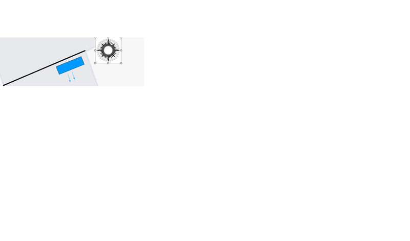

Teveel wind op de juiste richting is ook niet goed.
Dat staat in de manual. Je moet dan een scherm plaatsen.
Natte sneeuw van afgelopen periode kan goed de oorzaak zijn geweest.

Begint toch anders te zijn dan dat ik tot nu toe begreep. Uitblaasrichting krijgt dus vol de wind van voren uit het zuiden. Inblaasrichting staat een kleine meter van het huis af. Nu geprobeerd een windscherm een meter van de ventilator af te plaatsen.

Windbeschermer lijkt ervoor gezorgd te hebben dat de foutmelding langer wegbleef, maar zojuist toch weer gehad. Wat opvalt is laatste tijd meer een huilende wolf geluid op zolder te horen alsook een tot stilstaande trein qua piepende rem. Wellicht dat dit nog kan helpen wat het probleem kan zijn.
