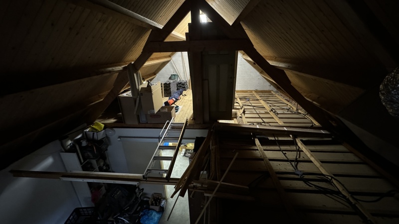

Aan ons huis (1977) zit een klein huisje vast, hierin zit de bijkeuken, stookhok en een garage gedeelte wat opgesplitst is in een fietsenhok met daarachter een kamer. Boven die laatstgenoemde kamer zit van oudsher een vliering. De ruimte boven de bijkeuken en stookhok zijn geen gangbare vloeren en boven het fietsenhok is het geheel open. Zie foto
Afbeeldingslocatie: https://tweakers.net/i/ecosKMs7EfC-s0cP6MXCJ0RpsSs=/800x/filters:strip_icc():strip_exif()/f/image/hp3bLrKme4SjTgpzigdv69fA.jpg?f=fotoalbum_large
Mijn idee is om de bovenruimte geheel te benutten door er een volwaardige vloer in te maken.
Stap 1: Al het bestaande vloer/plafond slopen
Stap 2: Balken plaatsen die rusten op de muren (er is een spouw aanwezig) en in het midden rusten op de muur in het midden.
Stap 3: Elektra goed leggen
Stap 4: Vloer leggen
Stap 5: Vaste trap maken
Stap 6: Dakramen plaatsen
Stap 7: Puntdak isoleren (16cm pir) en afwerken
Hebben jullie ideeën, tips of advies?

  • Airmeleaux
  • Registratie: Juli 2022
  • Laatst online: 27-02 15:23
Hier nog een plaatje van de huidige bovenruimte
Afbeeldingslocatie: https://tweakers.net/i/1TPdJASNXFkRvVP-9EK9oh5C0Jc=/800x/filters:strip_icc():strip_exif()/f/image/vetWfBZqcO6hEzUOUdICiNCT.jpg?f=fotoalbum_large
  • CappieL
  • Laatst online: 12:45
TS = TopicStarter (jij dus).
Die horizontale balk zou je wellicht kunnen verleggen naar beneden, of je moet de diagonale balken misschien verzwaren (om doorzakken tegen te gaan).
Als je de nieuwe ruimtes formeel als woonruimte wilt laten meetellen (en dus bij je woonoppervlak mogen optellen bij bijv. verkoop van je huis), zul je aan andere/zwaardere eisen moeten voldoen. I.t.t. een aanleggen van een 'rommelzolder'.
