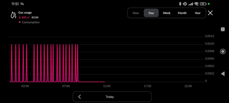

Mijn vraag
ik heb een homewizard p1 meter geinstalleerd. Sinds een aantal dagen, wellicht ivm de kou, geeft de homewizard pieken van 0,001m3 gasverbruik aan. De cv ketel is echter uitgeprikt en we wonen momenteel niet in dit huis.
Is dat een glitch of heb ik ergens een gaslek? Of wellicht een drukverschil ivm de kou en registreert die het daarom?
homewizard p1 meter
nada.

De P1 meter geeft door wat de gasmeter registreert, ik zou denken dat er ergens toch een minimale hoeveelheid gas weglekt.

Na het uitzetten van de gaskraan vóór de meter is er idd niks meer te zien. (Redelijk logisch ook).
Afbeeldingslocatie: https://tweakers.net/i/ye8QVc-ILnZAaU9RgCE0QXrZtJ8=/800x/filters:strip_icc():strip_exif()/f/image/LJMLCdTVJeQ8x0yMvn7pv75C.jpg?f=fotoalbum_large
Maandag komt iemand de leiding afpersen en dan zien we wel waar het schip strandt. Altijd fijn, donderdag komen ze de quatts plaatsen en tot dan moet het allemaal wel geregeld zijn..

Dat is lekkage, en best hoog, wij hadden door een losse gasslang bij het fornuis paar liter per dag en die kwam altijd aan het einde van de met een piek.
Maar als je meter ieder kwartier een piek zit van 6 liter is er best wel een grote lekkage, groter dan toegestaan is.

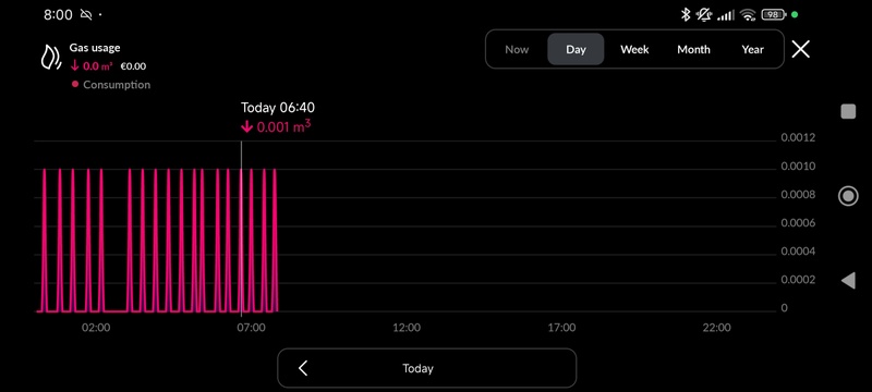

Wij hebben de gaskraan weer aangezet en de kraan onder de cv ketel dichtgezet. Toen geen pieken meer. In de ketel was 1 koppeling die totaal niet vast was. Deze dichtgedraaid, ventiel weer opengedraaid en tot nu toe, geen piek.
Morgenochtend zal ik het installatiebedrijf contacteren om te kijken wat zij adviseren.

Ik heb eens gekeken en op de dag met het meeste verbruik. Dat was 0,025m3, ik weet niet of dit anders berekend wordt, maar het lijkt mij 25l binnen 1 dag. Dus iets meer dan een liter per uur.

De reden dat de grafiek pieken geeft is omdat de gasmeter maar 1x per 15 minuten de data naar de slimme meter doorstuurt.
0,001 klinkt als een minimale meet hoeveelheid.
Er is dus ergens een langzame lekkage. Zeker een test laten doen door de monteur.

Niet helemaal, 0.0001 is kleinste eenheid die hij doorgeeft , daardoor komen de pieken. Anders zou je namelijk altijd pieken zien, bij hoog verbruik maakt hij er een doorlopende lijn van.

1 keer per 15 minuten is niet juist. In de gas grafiek zie ik een frequentie van 5 min. Wellicht heeft dat dat per slimme meter (versie) verschilt?
