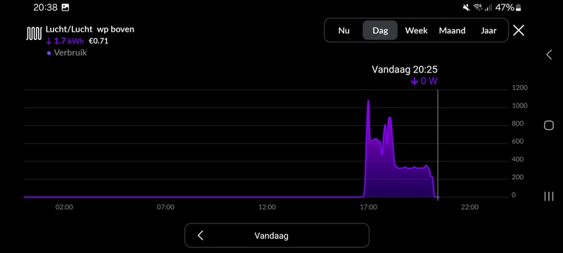

Mijn LG is gewoon 0 watt als hij niet gebruikt wordt.
Maar het kan carterverwarming zijn die zorgt dat de gassen zich niet ophopen in de olie etc.
Afbeeldingslocatie: https://tweakers.net/i/ZGAa6uTFzetLGU1HD_Cf-Ydwbyk=/800x/filters:strip_icc():strip_exif()/f/image/MokYIks9S2TBn1zUz0j9WfUU.jpg?f=fotoalbum_large
Afbeeldingslocatie: https://tweakers.net/i/Cul7TFIVl9E131TMxd_4Rmqj5cc=/800x/filters:strip_icc():strip_exif()/f/image/4SAozGxMixVDh2F5iAlLSuZI.jpg?f=fotoalbum_large
