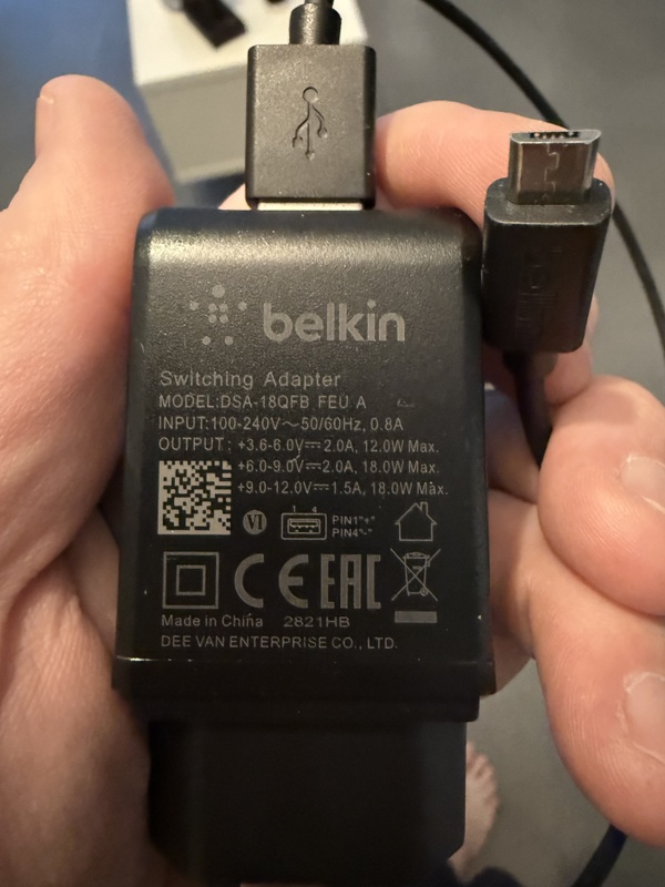

Zit met vergelijkbaar issue. Koop je een ‘bedraad’ Aqara G4…zit er geen draad bij. Ik geloof dat er in dit hyis uberhaupt geen beltrafo zit.
Ik heb dit liggen, maar weer niet of dit de juiste volt/amp/wattage is:
Afbeeldingslocatie: https://tweakers.net/i/5DwgvcLeIYMII3Li5l8FUzmLmK8=/x800/filters:strip_icc():strip_exif()/f/image/n122G1fPHeezc2burkCwpc6p.jpg?f=fotoalbum_large
Vermoed zelfs dat een usb kabel opentrekken geen 2 stroomdraadjes oplevert…😅.
Dus dan maar wat bestellen. Is dit in orde?
https://amzn.eu/d/dEVhoqO
