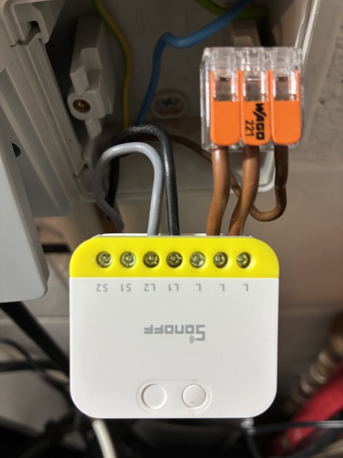

@roelieboelie vanmiddag heb ik een aantal ZBMINI R2's binnengekregen en aangesloten op de wisselschakeling.
De ZBMINIR2 heb ik op de N en L aangesloten en de draad die uiteindelijk naar de lamp ging, heb ik aangesloten op Lout en waar deze draad op de schakelaar zat, zit nu een draad die naar S2 gaat.
Als ik de lamp met de schakelaars bedien, werkt dat goed. Ongeacht welke van de 2 schakelaars ik om zet, de lamp verandert dan ook van status (aan->uit of uit->aan). Het vreemde is echter Z2M de veranderingen niet ziet. De schakelaar laat zich wel bedienen vanuit Z2M, maar de schakelaar in Z2M een onjuiste status aangeeft, moet 'ie een keer uit/aan of aan/uit geschakeld worden van Z2M.
De ZBMINIR2 is ingesteld in Edge mode.
Is dit gedrag bij jou ook zo?
Edit: 'k Heb de ZBMINIR2 even vervangen door een andere en nu werkt het. Morgen even checken met een simpele schakeling. Wellicht is één van de modules niet helemaal goed.
Edit 2: bij die andere module heeft het één of twee keer gewerkt, maar nu niet meer. Snap er niets van...
Edit 3: Het probleem is opgelost. initieel wordt de status goed gerapporteerd, maar zodra je een keer vanuit Z2M de schakelaar had omgezet, wordt de status niet meer bijgewerkt in Z2M als je de fysieke schakelaars gebruit of op de ZBMINIR2 het knopje gebruikt. Het bleek een Z2M issue te zijn. In de eigenschappen van de ZBMINIR2 moet Settings (specific) de State action op True worden gezet (default is false). Daarna werkt het als een speer. :)

@Cranberry Yes, daar kwam ik dus laatst ook achter. Ik heb hem hetzelfde als jou aangesloten en met de zelfde settings inderdaad!

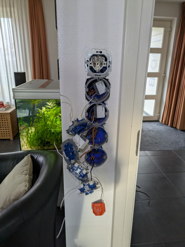

Een simpele hotelschakeling kan ook prima met "up/down" events (chips, kan vaak zelfs met een directe binding). Maar een uitgebreide scene selector (wat ik dus doe) werkt niet 100% betrouwbaar met alleen maar een toggle event.
Vandaag trouwens de Shelly i4 gemonteerd. Voordeel is hier er 4 lichtschakelaars in één cluster zitten (dus die kunnen nu alle 4 voor één i4 bediend worden met de ZBMINIR2 als releas en als fallback voor het geval de Wifi niet werkt). Mocht er tzt een i4 gen4 komen (met Zigbee) dan komt die uiteraard in de plaats van de i4 gen3. Op andere plaatsen hebben we nog wel de ZBMINIR2 als enige interface (maar daar gaat het om simpel aan/uit in (kort) in combinatie met slechts 3 scenes (lang) dus da's nog redelijk betrouwbaar te doen).
Afbeeldingslocatie: https://tweakers.net/i/GbI7bJpYMEmR_BUAHWuewENo4BQ=/x800/filters:strip_icc():strip_exif()/f/image/V5jzC8XpGCRQV1rWWoxVIvJ8.jpg?f=fotoalbum_large

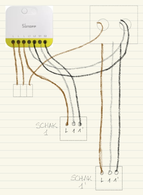

Hi,
Ik heb met de [ MINI DUO-L ] gedaan wat nooit met de [ Shelly 1 mini Gen4 ] heb kunnen doen. Enige nadeel is dat ik de doos ga moeten vervangen, maar dat vind ikl niet zo erg.
Afbeeldingslocatie: https://tweakers.net/i/r2KlA6QZT8BjzAfB-f8SCK5RdPM=/fit-in/4920x3264/filters:max_bytes(3145728):no_upscale():strip_icc():strip_exif()/f/image/QQUzpX2DCBMO6lEqhta5Ym60.jpg?f=user_large
In volgende afbeelding heb ik besloten om SCHAK 1 weg te doen, het wordt nooit gebruikt.
Afbeeldingslocatie: https://tweakers.net/i/gumAffg4Fx3XH0EskfamEGfNiuQ=/fit-in/4920x3264/filters:max_bytes(3145728):no_upscale():strip_icc():strip_exif()/f/image/opEuuKN1uvXJebiEBDOerSqL.jpg?f=user_large
