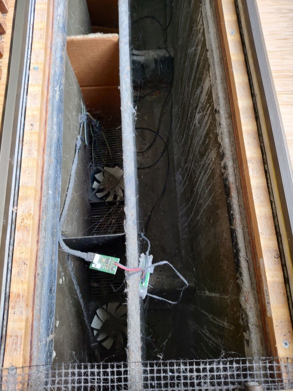

Onze convectorput (uit 1988) heeft de convector aan de kamerkant. Op de convector liggen nu 92mm ventilatoren, met een thermostaat en PWM-regelaar. De ventilatoren trekken de warme lucht uit de convector omhoog. Dat werkt op zich al een paar jaar prima.
Wat ik me nu afvraag is of het niet efficiënter is om de luchtstroom om te keren. Aan de raamkant zit de meest kou. Die koude lucht gaat omlaag, en komt aan de andere kant warm omhoog. Bestaat nu de kans dat een deel van de warme lucht aan de koude kant naar binnen gezogen wordt, door de werking van de ventilaroren? Dan ben je warme lucht aan het rondpompen. Bovendien moet de koude lucht uit de kamer, die over de vloer naar de convectorput stroomt, de opstijgende warme luchtstroom kruisen.
Zou het beter werken als ik aan de koude kant ventilatoren hang, die daar de lucht omhoog blazen? Dan zou koude lucht aan de kamerkant naar binnen getrokken worden. De warme en koude luchtstroom kruisen elkaar dan niet meer. De luchtstroom gaat nu wel tegen de natuurlijke stroomrichting in. Koude lucht van bovenaf de convector in, en onderaan er warm uit, en aan de raamzijde door de ventilatoren omhoog. Voordeel is dat ik aan de raamkant 120mm ventilatoren kan gebruiken, in plaats van de huidige 92mm.
Heeft iemand ervaring hiermee? Of de kennis om uit te leggen waarom dit beter of slechter is dan de huidige opzet?
Afbeeldingslocatie: https://tweakers.net/i/1k0IyPQmXUQfkEcd3EJUkI7a2jw=/x800/filters:strip_icc():strip_exif()/f/image/wcKhzBkIWUhn637LL1X7UHnM.jpg?f=fotoalbum_large

Door convectie is de natuurlijke luchtstroom zonder ventilatoren al omhoog aan de "niet-raam-kant" Die krijg je niet omgekeerd met een paar ventilatoren, het enige wat je dan kunt doen is de radiator verplaatsen..

Origineel hoort de convector ook aan de koude raamzijde te zitten.

ik zou wel een paar meer fans neerleggen als ik TS was. Denk dat het nog veel beter werkt als je dat ding in ieder geval >50% bedekt met ventilatoren. Ik zie er op de foto 4 stuks, dat lijkt me weinig.

martijn v o schreef op donderdag 21 november 2024 @ 19:17:
Ik heb ooit ergens gelezen (kan het niet terugvinden) dat dit de manier is waarop convectorputten werden ingericht. Later is dat veranderd, en werd de convector aan de raamzijde geplaatst.
Bij zoeken kwam ik wel dit tegen. Daarin wordt gezegd dat het afhangt van wat je met de convector wilt bereiken. Lokale koudeval tegengaan, of kamer verwarmen. In mijn geval is het kamer verwarmen, en zou de convector verkeerd zitten.

Fr33z schreef op donderdag 21 november 2024 @ 19:36:
Deze vier fans zijn wel voldoende om de kamer te verwarmen met een CV-aanvoertemperatuur van 60°. Zonder fans is 80° nodig. Proefondervindelijk vastgesteld toen de nieuwe CV-ketel af fabriek op 60° bleek ingesteld en het niet warm werd in de kamer.
Als ik de fans aan de andere kant zou leggen om toch te proberen de luchtstroom om te draaien, zou ik het oppervlak zeker voller leggen. Bedoeling is om dan een plank te nemen die de hele (nu) koude zijde afdekt, met gaten voor de fans. En daarnaast de scheiding tussen warme en koude kant doortrekken tot het rooster (daar zit nu aan de bovenkant een paar cm ruimte tussen).
