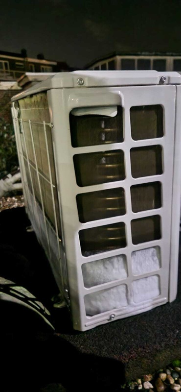

Afbeeldingslocatie: https://tweakers.net/i/YuruMCp4iMGwCkEcPuI99KJ1dTk=/x800/filters:strip_icc():strip_exif()/f/image/fNZ1awcCJXjwdzEEI8Nyzbk2.jpg?f=fotoalbum_large
Vandaag deed hij het ineens weer, gek eigenlijk, ik had verwacht met de hoge temperaturen van afgelopen zondag misschien nog zou uitmaken. Maar toen ik het nog even probeerde sloeg hij toch aan.
na een uurtje of 10 te hebben gedraaid, zonder defrosts, is dit het resultaat. onder helemaal dichtgevroren, boven niks te zien, te kort aan koelgas?

Ja, het lijkt een tekort aan koelgas. Het lijkt er dus op dat je ergens een lek hebt zitten.

Onbekend schreef op maandag 25 november 2024 @ 23:27:
ja dat vermoedde ik al. Dat lek zit er al heel lang dan. Vorig jaar is de buitenunit vervangen, vanwege hetzelfde probleem. Ook na een jaar. Toen gebeurde er helemaal niets. Als in, hij bleef een soort van stationair draaien in de lucht zonder echt iets te doen (ook geen aanvriezen of iets dergelijks).
Het lek zal dus zitten in de koppeling binnen, of bij de binnenunit zelf (wel eens iemand gezien op youtube die dit had). Het is dus wel dusdanig klein dat met een vacuüm of druktest je geen verschil ziet binnen het tijdsbestek van zo'n test.
Nou heb ik dus 3 opties als ik het goed zie.
- Laten bijvullen, dan doet ie het weer voor een jaartje (volgens internet zit dit op zo'n 100-200 eur kosten)
- Hele systeem laten nagaan en doen vervolgens wat de monteur zegt (nieuwe binnenunit, of misschien is het alleen een koppelingetje. Dat zal best wat kosten aan manuren en eventueel nieuwe onderdelen.
- gewoon vervangen voor een nieuwe.
Optie 1 vind ik een beetje water naar de zee brengen, slecht voor het milieu en een jaarlijks terugkerend probleem.
Optie 2 is waarschijnlijk het milieuvriendelijkst, maar brengt wel een risico mee voor hoge kosten. Ook moet ik maar even een monteur zien te vinden die hier zijn handen vuil aan wil maken. Ook ben ik bang dat hij het niet kan vinden omdat het om een minuscuul lek lijkt te gaan. Stel dat het om de binnenunit gaat, dan heb ik monteurskosten, nieuwe binnenunit en vulkosten.
Optie 3 lijkt me wel het meest "veilige" qua kosten en garantie, maar ik vind het nog zonde om een eigenlijk prima apparaat weg te doen om dit. 550 voor het apparaat, 100 euro om een monteur even zijn keurding te laten doen (vacumeren en druktest). Dit doe ik zelf ook, heb de spullen ervoor (stikstoftank, manifold, vacuümpomp ect.
Ik vind het even een lastige, ik wil graag milieuvriendelijk zijn, maar deze optie lijk risicovoller en duurder dan vervangen
Vind het erg jammer dat je het allemaal niet zelf mag doen, een verlies van 50gr koelmiddel per jaar (bijvoorbeeld) kost nog geen 5 euro aan gas.
