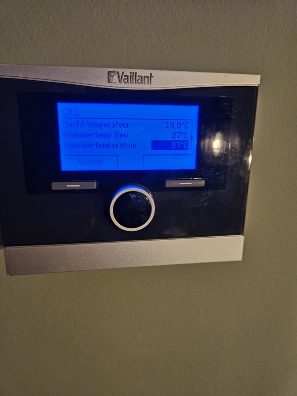

Ik heb een vraag over mijn cv-ketel opstelling i.c.m. vloerverwarming.
Er is recent iemand voor langs geweest om de verdeler om te bouwen, en waterzijdig alles in te regelen. Nu was het gasverbruik al ''enorm'' hoog voor een kleine tussenwoning, maar dat is nu alleen nog maar meer geworden. Voor ik het met de installateur weer ga opnemen, wil ik weten waar ik over praat...
Opstelling:

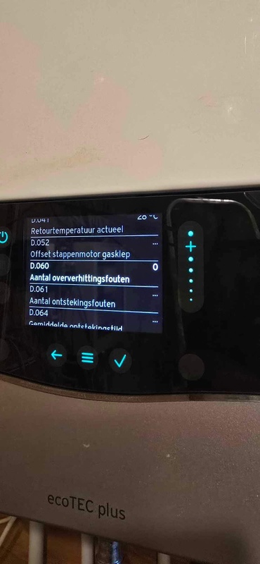

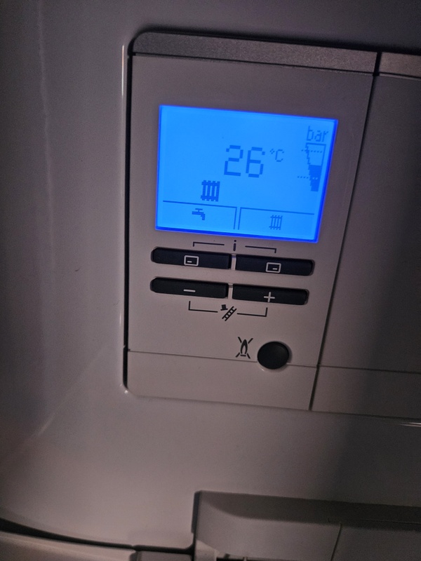

Ketel: Vaillant eco tec plus ketel (exacte type zoek ik vanavond even op) - ingesteld op 30 graden aanvoertemperatuur

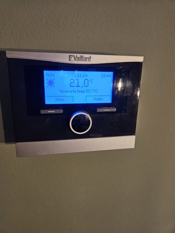

thermostaat: vailant thermostaat colormatic 350 modulerend aangesloten. Geen nachtverlaging, constante temperatuur van 20.0.

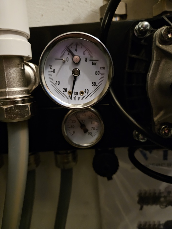

Vloerverwarmingsverdeler: VTE slim verdeler 5 groeps (+-55m2 verwarm oppervlak). Is waterzijdig ingeregeld, en zit een DVR ventiel in. Water wat dus uit de ketel komt gaat rechtstreeks de vloer in zonder bijmenging heb ik begrepen. (vandaar die 30 graden).
Vloerverwarming 1e verdieping: Kleine badkamer +-5m2 verwarmd oppervlak d.m.v. RTL ventiel (staat op stand 5 van de 5?)
Radiatoren: 1e verdieping handdoekradiator badkamer (+-5l inhoud) maar deze wordt natuurlijk handwarm, maar is gebruikt voor doorstroming.
andere radiatoren zijn ook open gezet op de slaapkamers om genoeg water te hebben om te kunnen opwarmen? Anders zou de totale waterinhoud maar 65l zijn en dat is te weinig om de ketel lekker te kunnen laten branden? Nu zou ik +-100L inhoud hebben (door de slaapkamer radiators die eigenlijk ''handwarm'' worden en dus niet echt verwarmen.)

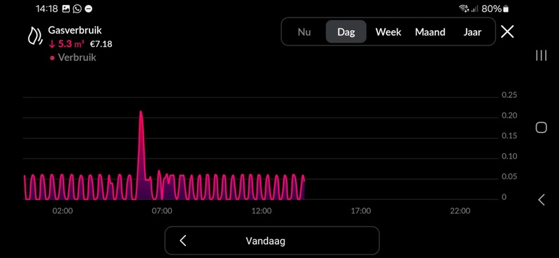

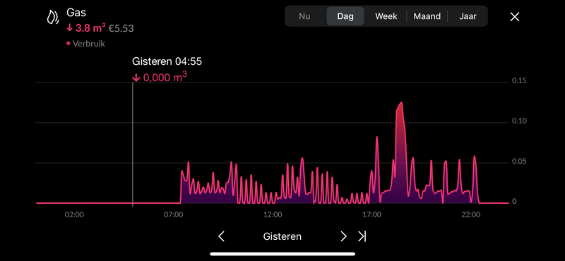

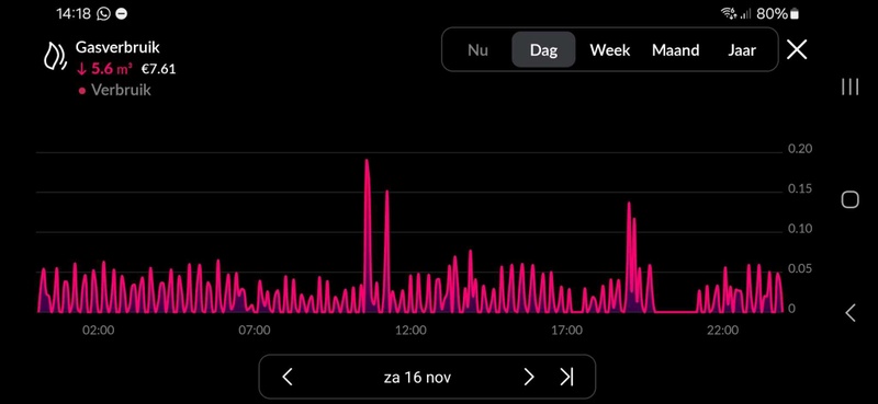

Als ik dan ga kijken naar mijn gasverbruik schrik ik hier enorm van. Voor alle aanpassingen zat ik gemiddeld met dit weer al op een 5-6m3 aan gas per dag. Nu koers ik af op +-10m3 gas per dag!
Zie mijn gafriek van mijn p1 meter, mijn ketel pendeld nog steeds net zo hard, maar verbruikt dus ook meer gas.
Voor aanpassing bijv. 16-11:
Afbeeldingslocatie: https://tweakers.net/i/OT0Fmmf3cRR4LAxKk-n83tKsEbs=/800x/filters:strip_icc():strip_exif()/f/image/90q2o9w7Y402OI0VNUZY3hxN.jpg?f=fotoalbum_large
na aanpassing sinds gisteren (grafiek van vandaag):
Afbeeldingslocatie: https://tweakers.net/i/qTRAlo2PiL9KKr49c3F9mGYLOZQ=/800x/filters:strip_icc():strip_exif()/f/image/IJ2hHfi3nKsL3oI3QomruGAj.jpg?f=fotoalbum_large
Woning: tussenwoning +-112m2 woonoppervlak waarvan dus 55m2 verwarmd op BG en de badkamer een +-5M2 bedraagd.
Wat kan ik hier aan doen/wat kan ik de installateur vragen om te doen? Ik had echt wel vertrouwen in de installateur, maar op dit moment vraag ik me af wat hier gebeurd. Nu is het zo dat hij aanraden om een buffervat te nemen als het niet aangenaam zou zijn en de ketel blijft pendelen. Met een buffervat zou de ketel namelijk meer water kunnen verwarmen. Maar dit strookt niet echt met mijn gedachten over ''gas besparen'' :+
Voorheen een mengverdeler, waarbij de temperatuur op de cv-ketel op +-65 graden stond.

Met het open zetten van de radiatoren heb je wel een hogere gemiddelde temperatuur in huis.
Daarbij hoort dan een hoger warmteverlies en verbruik. Dus je zit nu in een appels en peren verhaal waarbij je niet exact kan quantificeren.
Maar of het veel verschil is ga je met mindergas zien.

Is je probleem niet je aanvoertemperatuur? Het lijkt er op dat je ketel zijn warmte niet kwijt kan en daarom dus enorm gaat pendelen ( met fors gasverbruik tot gevolg ).
Wat je wilt is het liefst zo lang als mogelijke runs op laag vermogen. Ik vermoed dat het minimumvermogen van je ketel ergens rond de 6kW zit. Als je 6kW warmte kwijt wil met een deltaT van 5 tussen aanvoer en retour ( en veel hoger zal je dT niet zijn vermoed ik ). dan moet je flow al 17liter/minuut zijn door je gehele systeem. En dan moet in je gehele systeem je ook nog eens 6kW afgiftevermogen continu open hebben staan.
Pendelen is verschrikkelijk voor je rendement. Vergelijk het met een auto die vol gas geeft tot 50km/u en dan uitrolt naar 30km/u en dan weer vol gas geeft naar 50km/u.
Waarom zou je een CV ketel op een aanvoertemperatuur van 30 graden willen hebben staan? Dat is ongeveer hetzelfde dat ik van mijn warmtepomp 55 graden aanvoer zou willen vragen.
Ter vergelijking. Ik verwarm mijn woning met een warmtepomp.Benedenverdieping is ook rond de 50m2 met vloerverwarming, alle radiatoren in huis staan open ( geen LTV ). Vannacht verbruikte mijn warmtepomp 500W continu en leverde hij iets meer dan 3kW aan warrmte bij 32 graden aanvoer.
Zoveel vragen bij je setup. Waarom zou je een LTV verdeler op dit moment met 30 graden aanvoer met een CV ketel willen toepassen?
Ik zou beginnen met je aanvoertemperatuur van je CV ketel te verhogen naar 40 of 45 graden als dat kan en mag, en ja dan wordt je vloer dus ook navenant een stuk warmer ( en mogelijk onaangenamer ).

@mkleinman het water gaat rechtstreeks, zegt hij, de vloer in..vandaar de 30 graden....lijkt me niet verstandig om het dan op 45graden te zetten.
Misschien kan de TS even een foto van de VV maken?

Idd het weekend is weer lekker gratis warmte :+ we hebben het grootste raam op het zuiden dus dat scheelt.
  • Ollie_NL
  • Laatst online: 26-10 09:24
Ik heb een hoekwoning uit 1938 met spouwmuurisolatie, dubbel glas en dakisolatie en een CV met normale radiators, geen vloerisolatie.
Mijn verbruik op 16 november 2024 was 3.2 kuub en de thermostaat staat overdag op 20.5C en in de nacht op 16C
5 kuub voor jouw woning is erg hoog, ik denk dat de CV de hele tijd bezig is omdat de uitstroomtemp maar 30 graden is en dat hij daardoor heel inefficient werkt.

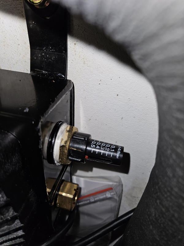

Foto opstelling VV:
Afbeeldingslocatie: https://tweakers.net/i/GngeF8QtJKWjSBqGIpgGb05ZE7c=/800x/filters:strip_icc():strip_exif()/f/image/v23JOpbM0xIMproJ6B5YHlqu.jpg?f=fotoalbum_large
Foto meters vv:
Afbeeldingslocatie: https://tweakers.net/i/rqb1nEOuuDK6CJ_r82a3VFOXcm4=/x800/filters:strip_icc():strip_exif()/f/image/luV3dTNKTNgQGVuvsrvxXtzx.jpg?f=fotoalbum_large
Afbeeldingslocatie: https://tweakers.net/i/xTnEg7LSJCRlDQE9-XxSBI95Q38=/x800/filters:strip_icc():strip_exif()/f/image/luhYbW1X6S6oxnIuSYuJxHqR.jpg?f=fotoalbum_large
Foto RTL ventiel badkamer. Van 5 naar 2,5 gedraaid.
Afbeeldingslocatie: https://tweakers.net/i/xxhTgU-TXSA3eDBi-vXU1C7lpOM=/x800/filters:strip_icc():strip_exif()/f/image/0AFhUosyNtq81yeordY90UgW.jpg?f=fotoalbum_large

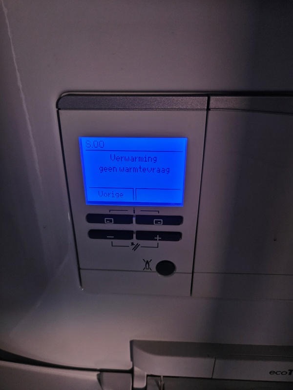

Foto thermostaat:
Afbeeldingslocatie: https://tweakers.net/i/lvOisj3GXGWYWNCrtxrqobVrFU8=/x800/filters:strip_icc():strip_exif()/f/image/XOjPJjz1TFYGBoPX9tsDeWk0.jpg?f=fotoalbum_large
Afbeeldingslocatie: https://tweakers.net/i/aztuX5eDC7WQIH1CHNQzqv7idDc=/x800/filters:strip_icc():strip_exif()/f/image/6pv7wDOhph5xiGwK7pFFMwnU.jpg?f=fotoalbum_large

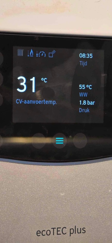

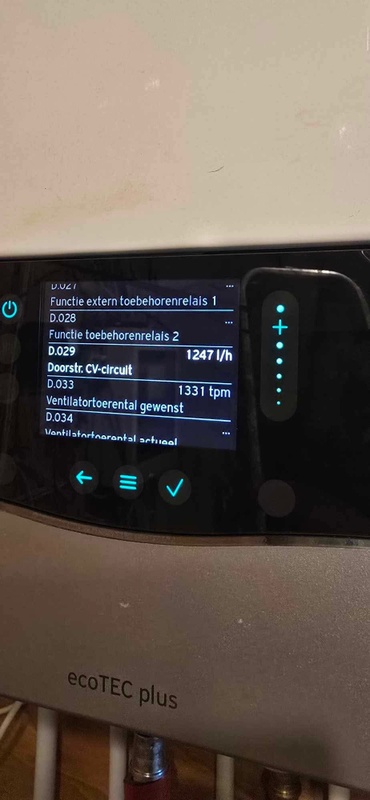

Temperatuur is 1 graad overschreden en de thermostaat vraagt alsnog aanvoer temperatuurv an 27 graden?

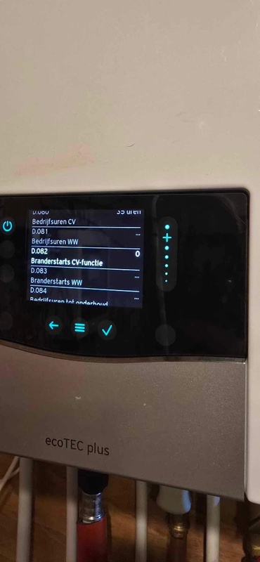

De ketel lijkt er niks mee te doen:
Afbeeldingslocatie: https://tweakers.net/i/19ea1hjFV6FtHz5pPJqkR6zwvbk=/x800/filters:strip_icc():strip_exif()/f/image/cLpnyuFALSKk8axXvjkfnwzx.jpg?f=fotoalbum_large
Afbeeldingslocatie: https://tweakers.net/i/nP2mwhrHfgiXOXleOL71qLObk-o=/x800/filters:strip_icc():strip_exif()/f/image/UnaAEyKUKCeNkHzDY3NXn7UX.jpg?f=fotoalbum_large

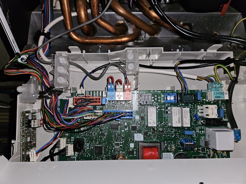

Aansluiting thermostaat in ketel:
Afbeeldingslocatie: https://tweakers.net/i/K6hsmRlpdD5TACXncxRLozia2c0=/800x/filters:strip_icc():strip_exif()/f/image/TuF9za8XlzYWMiVItf7C7gwJ.jpg?f=fotoalbum_large

Niet uitgaan van een paar dagen waar het toevallig ook nog koud is.
10x uit in 5uur is geen extreem pendel gedrag.
Niet meerdere dingen tegelijk aanpassen.

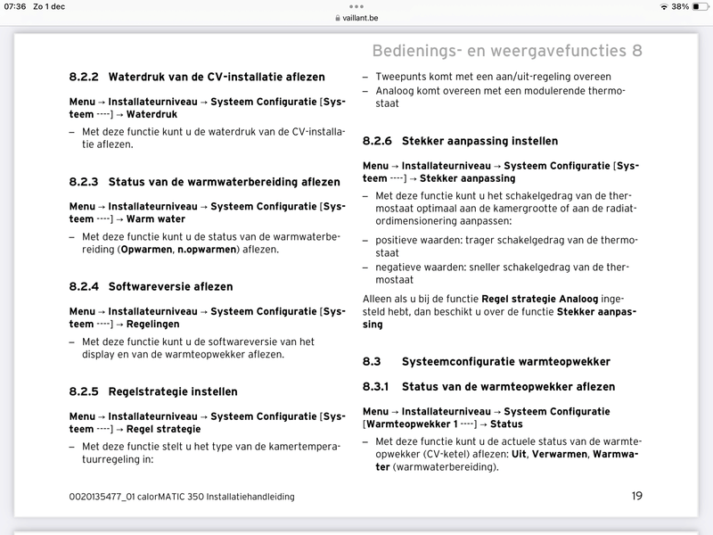

De thermostaat staat inderdaad op analoog, dit had ik gevonden. Stekker aanpassing staat op 0. Wat een rare term trouwens, maar dat terzijde.
Ik zie mijn aanvoer ook schommelen tussen 32-36 gedurende het stoken.
Dat pendelgedrag op een andere manier zien durf ik niet te zeggen. Hooguit kun je zien hoevaak hij gestart heeft over een bepaalde tijd, dus als je bijvoorbeeld smorgens kijkt naar die parameter, en savonds weer dan weet je hoevaak hij is gestart. Volgens mij kun je cv en warmwater gescheiden zien namelijk. Ergens achteraan in het diagnosemenu.

Ben ook eens een paar dingen gaan opzoeken, ben ook een half uur naast de ketel gebleven net en hij is constant blijven verwarmen, hij gaat dus niet uit. Zie dus geen pendelgedrag. Nu ik woon in België (Hasselt) en vanmorgen was het hier -2,5° buiten. Ik zie hem constant moduleren tussen 30 en 33° aanvoer sinds gistermiddag. Heel het systeem is vrijdagavond opgestart, moest ih begin dus alles opwarmen nog.
Op dit moment bedraagt verschil tussen retour en aanvoer zo’n 3 graden.
Ik ben alle ketels afgegaan en deze zat kwa modulering als 1 vd lagere…speciaal gekozen dus om pendelen tegen te gaan. Wilde in feite de Intergas Xtreme maar die verkopen ze niet in Belgie spijtig genoeg, enkel de HReco en HRe hiee. Heb een aantal panden die ik verhuur in NL, en die hebben bijna allemaal Intergas HReco, wel met gewone radiatoren dan. Ben ik heel tevreden van maar deze kunnen spijtig genoeg niet genoeg terug moduleren, vreesde dus pendelen. Het Xtrme model van hun kan dit wel, die kan tot 3,6kw terugmoduleren. Ma soit, het is dus de vernieuwde Vaillant Ecotec plus 32CS geworden die volgens de papieren kan terugmoduleren tot 3,9kw maar als ik in de ketel zelf kijk zie ik 3,7kw als onderwaarde…uiteraard alleen maar beter.
Je schreef dat je zou kunnen kijken hoe vaak ie gestart heeft, nu ik heb de ketel wel op een energy plug steken van homewizard en daarop zie ik dat ie dus gisteren maar 1x naar 2w is gegaan en na een 45m terug opgestart is en sindsdien constant rond de 62w trekt…of dat wil zeggen dat ie nog niet gependeld heeft weet ik niet. Hij kan bvb ook stoppen met branden en dan bvb nog 10m blijven pompen en dan opnieuw beginnen branden…maar heb er nu een tijdje naast gestaan en hij blijft dus op heel laag pitje branden constant. Hier nog een paar foto’s van parameters die mss interessant zijn….
Ga vandaag ook eens meten hoeveel gasverbruik ik heb, ik vermoed tussen en 10 en 12kube…let wel, in Belgie hebben we hoogcalorisch gas (11,3kwh per kube), in NL is dit lager, tussen de 9.5 en 10.5 dacht ik…
Je moet je natuurlijk ook niet blindstaren op vergelijkend verbruik. Elk huis is anders, mijn is 1 grote open ruimte met dan nog een vide van 6,3 meter. Als bvb je kamerthermostaat in een woonkamer staat van 30m2 dan zal deze sneller op temp zijn en minder warmteverlies hebben dan 1 grote open ruimte met heel hoog plafond en 30m2 glasoppervlak. Mijn huis is ook nog niet optimaal geïsoleerd, werk er wel naar toe natuurlijk. Maar kan enkel maar dromen van een gasverbruik van bvb 6 kube bij deze buitentemperaturen..dat zie ik soms doorkomen maar dat zijn dan mensen die in een rijtjeshuis wonen en de helft woonapp hebben. Mijn huis is vrijstaand en geheel open.
Afbeeldingslocatie: https://tweakers.net/i/mTjEqv59pIffChU2jjlmefsdxcI=/x800/filters:strip_icc():strip_exif()/f/image/RtNTBdukJpcnHbh8yauxFSfe.jpg?f=fotoalbum_large
Afbeeldingslocatie: https://tweakers.net/i/0rBsXAK6jV9mK6qpjHEF7-QKa3g=/x800/filters:strip_icc():strip_exif()/f/image/Mr5BZQmJBMfJzMW75VUsMMNk.jpg?f=fotoalbum_large
Afbeeldingslocatie: https://tweakers.net/i/BCP9kUS9xMZCxeJmGIyHhFUgg9E=/x800/filters:strip_icc():strip_exif()/f/image/l9TydaT0kajXZUh1AJsr0gwW.jpg?f=fotoalbum_large
Afbeeldingslocatie: https://tweakers.net/i/32dj8d0lPh4sgs_gVVXGqGrT4X4=/x800/filters:strip_icc():strip_exif()/f/image/r2aqLUd9zzMsUrbfJAlBCzYK.jpg?f=fotoalbum_large
Afbeeldingslocatie: https://tweakers.net/i/fzBY5vhEExeY1yUWJLc3AftOtho=/x800/filters:strip_icc():strip_exif()/f/image/W07ZiVMWYX5vbK2dRY20JSbF.jpg?f=fotoalbum_large
Afbeeldingslocatie: https://tweakers.net/i/l7FXcS1PUifbKA5s5FhSmduKeEA=/x800/filters:strip_icc():strip_exif()/f/image/VJD2uSEm6uzOKSclOGwZQUEt.jpg?f=fotoalbum_large
Afbeeldingslocatie: https://tweakers.net/i/sc90RJ8myCV0LOqvgDEqD6kPPjE=/x800/filters:strip_icc():strip_exif()/f/image/J023chXdpKnoepfqnsk5EO7n.jpg?f=fotoalbum_large

Dan denk ik inderdaad dat hij bij jou wel blijft branden op een laag pitje. Mijne kan de warmte met 5,2kW niet goed genoeg kwijt. Ik kan helaas geen flow zien op de ketel, dat is wel jammer. Ik heb geen idee hoeveel water er wordt rondgepompt... Ik denk als mijn ketel verder kon terug moduleren dat hij ook op een lag pitje kan blijven branden. Mijne gaat ook naar een aanvoer van 32-35 voor een aantal uren tijdens verwarmen, dan houdt hij het prima vol. Tot de temp. in de woonkamer bereikt is, daarna kan hij niet ver genoeg terug om continu aan te blijven op een laag pitje. De retour van mij lijkt wat verder uit elkaar te zitten, die zit meestal rond de 26 graden wat ik tot nu toe gezien heb.
  • vtrke
  • Laatst online: 26-10 07:58
basjuuhhh schreef op zondag 1 december 2024 @ 09:35:
Nu stel dat mijn ketel 24/7 op het allerlaagste niveau zou branden, dan verbruikt ie nog steeds 3,9kwx24h=een kleine 94kwh….wij hebben hoogcalorisch gas, dus 8,3 kube gas…nu daar zou ik al tevreden mee zijn gezien mijn huisoppervlakte en de huidige buitentemperaturen.
  • vtrke
Als ik echt minder wil verbruiken zal ik gewoonweg nog meer moeten isoleren. Nu verliest mijn woning teveel warmte…idealiter stookt de ketel je woning warm en valt ie uit en houdt je woning die warmte zo lang mogelijk vast. Als je isolatie niet op pijl is zoals bij mij dan gaat er evenveel kw verloren als dat je erin stopt en blijft de ketel op een laag pitje branden.
  • basjuuhhh
  • Registratie: Juli 2013
  • Laatst online: 19:17
vtrke schreef op zondag 1 december 2024 @ 09:45:
Dat is bij ons ook wel 1 van de problemen hoor. Binnenkort wordt er kosteloos door iemand een warmtescan van de woning gemaakt. Ben daar zeer benieuwd naar wat ik daar uit ga kunnen halen qua koudebruggen/warmtelekken etc. Nu is het alleen zo dat vergelijkbare woningen in de buurt veel minder stoken (tussenwoningen zoals ik heb, zelfde temperaturen overdag etc.) die hebben meestal alleen radiatoren ipv vloerverwarming. Vloer is extra geïsoleerd bij ons dus verwachtte dat ik ongeveer hetzelfde zou verbruiken.
Probleem is wellicht ook een fundering uit de jaren 70 die niet geïsoleerd is? Dus veel koudebruggen? Dat las ik gisterenctoevallig ergens, daar moet ik me nog meer in verdiepen. Waardoor VV eigenlijk niet zo'n interessante optie was? Maar die lag er al in door de vorige bewoners....
  • vtrke
basjuuhhh schreef op zondag 1 december 2024 @ 10:00:
Het probleem met vvw is dat het een lage temperatuur en vooral trage verwarming is. Daarom dat velen vaak zeggen dat je die constant aan moet laten staan. Maar in oudere huizen zoals de onze is je terugval over 1 nacht te groot waardoor die dan te hard en te lang moet branden om in de ochtend weer op temp te komen. In oudere huizen zijn dan grote radiatoren of convectoren mss een betere oplossing, daarmee kan je perfect je temp in je huis tot bvb 16° laten vallen van 22:00 tot 06:00 en in de ochtend heeft zo’n systeem op een uurtje ofzo je huis weer op temperatuur. Je moet trouwens ook eens aan die andere huizen id buurt vragen of hun verwarming 24/7 aan staat. Vaak verlagen ze in de nacht en wanneer ze van huis zijn. Ik woon bvb ook deels in Den Haag in een jaren 50 app op de bovenste verdieping zonder dakisolatie. Ik verwarm daar enkel de woonkamer (ongeveer 35m2)…heb daar dezelfde ecotec plus als jij hebt…daar verbruik ik op een dag zoals vandaag amper 4 kube max…maar daar doe ik nachtverlaging.
Als de onderwaarde van je ketel 5kw is, dan zal bij 24/7 verwarmen hij makkelijk 5x24kwh verbruiken als het warmteverlies op een koude dag even groot is.

Update:
Helaas nog geen ebusd adapter ontvangen om e.e.a. inzichtelijk te maken.
Dus maar een tijdje langs de ketel gebivakeerd, hier valt wel iets raars op mijn inziens.
Ketel gaat in wachttijd, thermostaat vraagt via ebus een temperatuur van 29 graden terwijl de retourtemperatuur ook 29 graden is.... max aanvoer ketel is ingesteld op 40. Ketel gaat dus aan na verloop van tijd, moet een setpoint van 29 zien te halen (loopt meteen op naar 42 graden in een paar tellen, daarna loopt hij iets terug richting de 32 graden en valt dan uit.)
Huis is volgens thermostaat "op temperatuur".
Heb op de thermostaat de stekker aanpassing gedaan op 5 gezet, volgens mij reageert de thermostaat dan wat trager op temperatuurwisselingen.
[ Voor 10% gewijzigd door basjuuhhh op 13-12-2024 16:11 ]
