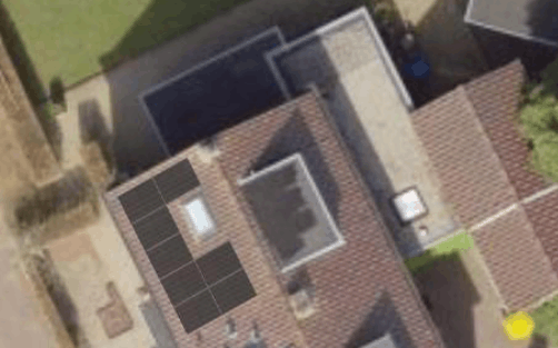

Bij beide leveranciers is het legplan als volgt:

Ligt je dakvlak op zuidwest? Ik ga er even vanuit dat dat zo is i.v.m. je plaatje.
Als dit de 2 opties zijn: Partij 1 nemen. Micro omvormers heb je niet nodig omdat er geen schaduw is. Of je moet per se per paneel willen uitlezen, maar dat kost je dan dus €450.
Je ondergrens voordat de installatie opstart haal je wel, deze is 200V en je panelen hebben per stuk 33,9V = 272V totaal. Maar het is wel aan de lage kant.
Je kan ook makkelijk af met een 1 fase omvormer. Deze zijn goedkoper en de opstartspanning is maar 100V.

De opzet vd eerste is prima aangezien je 1 dakdeel bedekt en geen schaduw hebt, ik zou nog een aantal offertes opvragen zodat je beter kunt vergelijken.
De prijs per kWp kan vast nog wel wat lager.

Sorry, was ik vergeten te vermelden. Ja, oriëntatie op zuidwest :)
