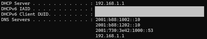

Ik heb een TrueNAS met wat VMs hier draaien, waaronder een PiHole installatie die ook als DHCP server dient. De netwerkgegevens inclusief de DNS server worden netjes opgepakt via de DHCP. Ik weet niet waar de IPv6 adressen vandaan komen, ze worden in ieder geval nergens in windows of in de pihole gedefinieerd.

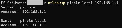

Pas wanneer ik de DNS server specifiek definieer in de nslookup aanroep krijg ik het juiste antwoord (dit werkt alleen op domeinen die gedefinieerd zijn in de PiHole, dus dat lijkt te werken)

Het lijkt er op dat Windows alleen het antwoord voor het ipv6 adres afwacht en nooit het ipv4 adres uitvraagt. Als ik online zoek zie ik vooral suggesties om ipv6 uit te schakelen, maar dat lijkt me anno 2024 geen optie.
Hoe zorg ik dat deze adressen wel netjes resolven naar hun interne ipv4 ip?

jouw pc heeft 4 dns servers. Zolang er 1 antwoord geeft zal het niet een andere dns proberen. Een andwoord is een andwoord, jouw pc kan niet weten welk andwoor jij graag wilt.
Ik weet niet waarom je er 4 wilt, is dat bewust gedaan?
Anders kun je bij de dhcp settings opgeven dat het maar 1 dns uitdeelt (die van de pihole)

Je probleem is dat de eerste DNS server 2001:b88:1002::10 van Ziggo is. Daar gaat je PC dan ook zoeken naar wat de URL is. Uiteraard geeft die een fout.
Je kunt het beste het volgende doen, je DHCP server de DNS ook uitgeven. In principe doe je dat al doordat 192.168.1.1 ook je PiHole is. Daar kun je bij settings en dan DNS de juiste Upstreams gebruiken. Dan stuurt de PiHole het weer door naar de gewenste DNS servers (eerst je lokale en daarna de externe).
Maar het is wel raar dat Windows niet als DNS server, 192.168.1.1 gebruikt. Doordat de DNS van Ziggo daar staat lijkt het me dat de DNS niet door PiHole wordt bepaald.

Ik laat DNS volledig configureren door de DHCP server, ik krijg zowel op mijn windows machine als macbook dezelfde 4 DNS servers. Als ik wat verder Google lijken de ipv6 adressen uit mijn Ziggo modem te komen, ook al zou die op het moment alleen maar als bridge moeten werken.
Ik snap niet zo goed waarom deze adressen worden opgepakt, worden ze op een of andere manier gebroadcast, en zo ja, hoe kan ik windows vertellen om DNS server via de DHCP voorang te geven?

Je IPv6 van je Ziggo modem/router deelt de IPv6 DHCP adressen uit met de daarbij behorende DNS servers.
Dus misschien je IPv6 van Ziggo uitzetten?
Dit kan niet altijd omdat Ziggo niet altijd dualstack(IPv4+IPv6) aanbied voor de verbinding, dus dan gaat al je internet verkeer over IPv6, dit komt mede door een te kort aan IPv4 adressen.
Weet je zeker dat je modem in bridge staat, wat voor een router heb je er dan achter zitten?
Deze router krijgt dus netjes over de bridge IPv6 aangeboden en deelt dat dan weer uit.
Dus overal DHCP voor IPv4 en IPv4 uitzetten en dit alleen door de Pihole laten doen.

Na wat verder in de Ziggo modem te kijken zie ik dat deze een ipv6 DHCP server heeft die niet uit te schakelen is
djmuggs schreef op dinsdag 19 november 2024 @ 17:23:
Ok beetje verkeerd gesproken door het bridge te noemen. Het modem fungeert nog als router, met daarachter de TrueNAS met daarop PiHole als DNS en DHCP.
Ik zag inderdaad dat op het modem óók nog een IPv6 DHCP server zit, die niet uit te schakelen is. Eigenlijk zou ik dus het modem eerst de PiHole willen laten raadplegen voordat die het request doorzet naar Ziggo zijn DNS servers, maar ik lijk nergens een DNS voor het modem zelf te kunnen definiëren
